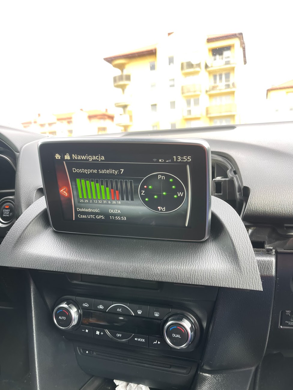

Postprzez Calvex » 12 kwi 2021, 18:53
Siema,
Zaktualizowałem soft do 70.00.367. Ale problem z nawigacją, w ogóle nie znajduje mi sygnału GPS. Mapę normalnie mogę odpalić, ale podczas jazdy samochodem nie zmienia sie położenie.
Do tego złą godzinę wyświetla.

Postprzez andrep » 13 kwi 2021, 14:55
Podobny problem był opisywany tu:
https://www.mazdaspeed.pl/forum/viewtop ... 5#p3441225
Nie "grzebał" ktoś pod deską rozdzielczą?
Zegar można ustawić w opcjach na tablecie :) (bez synchronizacji z GPS <oczko> )

Postprzez Calvex » 13 kwi 2021, 16:40
Kurde, to może coś źle podpiąłem. Ostatnio instalowałem moduł AA/CP i wszystko śmiga, telefon z Carplay chodzi jak bajka.
Ale standardowa nawigacja (której i tak nie używam, w ogóle nie działa, bo nie znajduje sygnału). Który kabel jest od GPS?

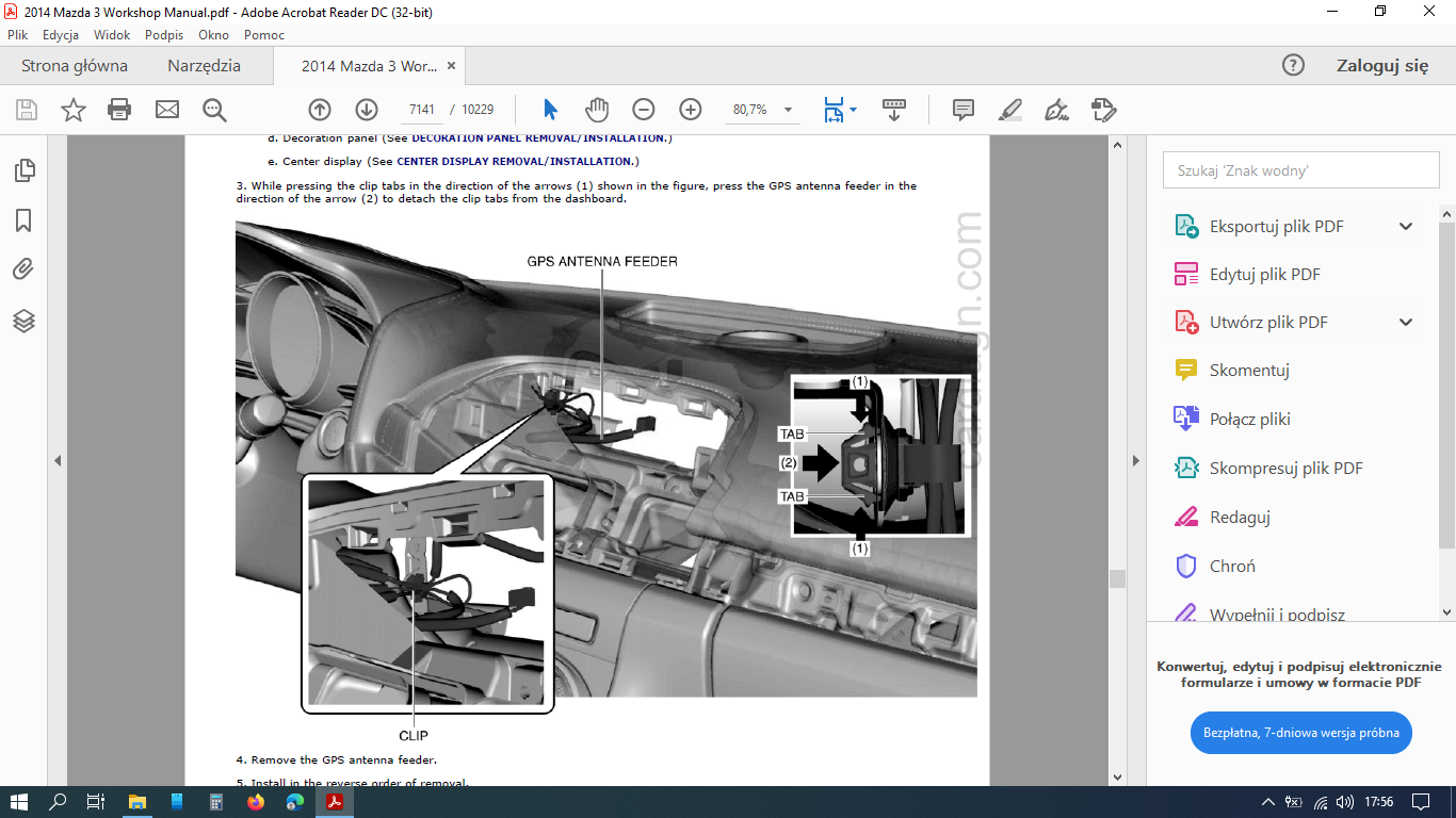

Postprzez andrep » 13 kwi 2021, 17:15
Zobacz tu
https://www.mazdaspeed.pl/forum/viewtop ... 5#p3375525
może coś pomoże , pewnie za kabelek pociągnąłeś i rozłączyłeś .Na przyszłość zawsze opisuj wszystkie czynności poprzedzające usterkę to łatwiej zdiagnozować będzie <spoko>
Zerknij jeszcze na foto – pobrane z serwisowej instrukcji link w temacie z linka :D
https://www.mazdaspeed.pl/forum/viewtop ... 7#p3426487

Postprzez Calvex » 14 kwi 2021, 14:54
Faktycznie tego niebieskiego kabelka z lewej strony nie podpiąłem do wyświetlacza. Teraz wszystko śmiga.
