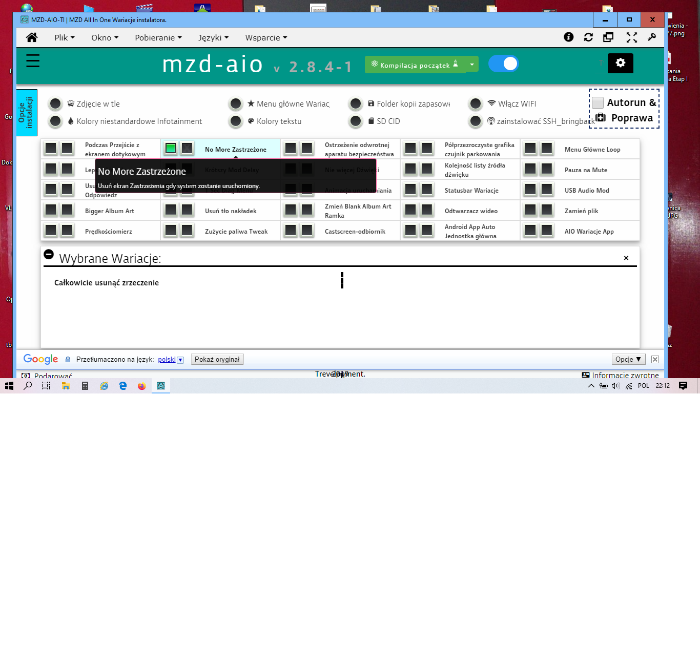

a w AIO ktore kwadraty trzeba zaznaczyc tak by wgrac AA, i czy jest jakis mod ktory wylaczy ostrzezenie na wstepie?

Tak jest mod :) (screen) , sam wybierasz co chcesz , najważniejsze to Android Auto :D no i zawsze możesz doinstalować coś o czym zapomniałeś <oczko>
Najedź kursorem na dany kwadracik to się opis rozwinie :)

czyli w moim przypadku zaznaczam "no more zastrzeżone" pierwszy kwadrat od lewej tak by nie było ostrzezenia oraz "android app auto jednostka główna"
tak by dzialalo Android Auto.
Dobrze zrozumiałem?

ok to juz wiem a co z pierwsza czescia mojego poprzedniego postu:
"czyli w moim przypadku zaznaczam "no more zastrzeżone" pierwszy kwadrat od lewej tak by nie było ostrzezenia oraz "android app auto jednostka główna"
Dobrze zrozumiałem"

Postprzez andrep » 21 gru 2019, 20:35
Tak , a zaktualizowałeś oprogramowanie?
Na spokojnie zapoznaj się z programem AiO i zaznacz to co uważasz że jest Ci potrzebne.
