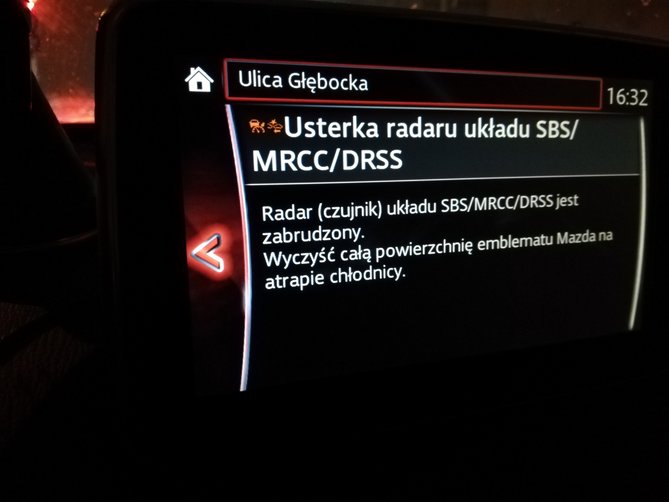

Postprzez Adrian200 » 5 gru 2018, 07:29
Też mam czasami ten problem ,ale uważam to za normalne . Trudne warunki atmosferyczne mogą wpływać na pomiar odległości do poprzedzającego samochodu czy utrzymania samochodu na pasie ruchu , mazda wtedy pewnie woli poinformować od razu ,że w tym przypadku system może poprawnie nie działać. (Z tego ,że jak są normalne warunki to systemy działają) .
W instrukcji obsługi również jest jakiś wątek o tym . :)

Postprzez adam_we » 23 gru 2018, 19:29
Z ostatniej chwili, silne opady śniegu. Jazda po trasie.
Radar na grubo ulepiony śniegiem
