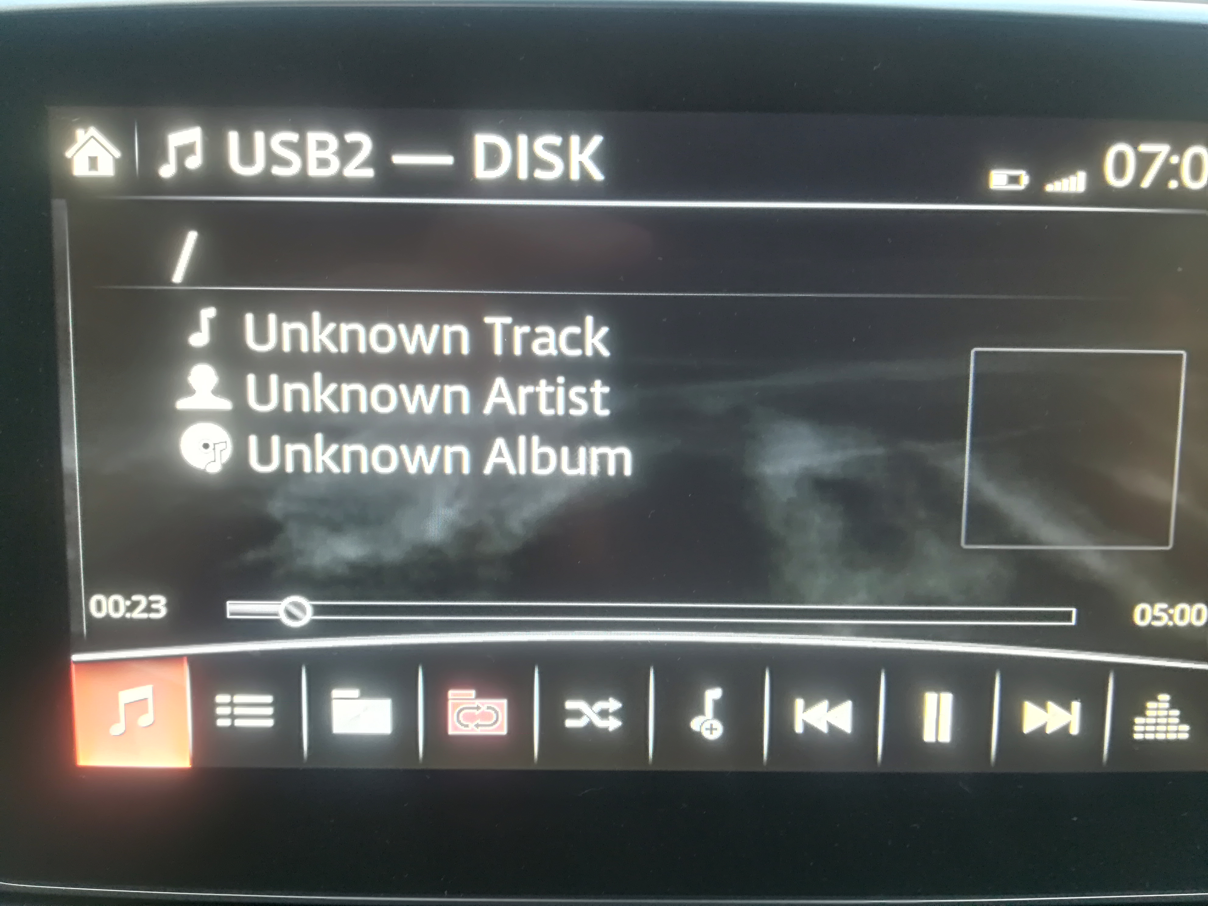

Mam pytanie – czy tak powinno być:
– przeglądam pliki mp3 – widzę nazwę utworu – klikam by odtworzyć i mam jak na foto...
– czy nie powinno się wyświetlić to co widziałem na liście – czy znowu japońce czegoś nie ogarniają???
W każdym innym samochodzie ten sam pendrive pokazuje wszystkie informacje o pliku.

Postprzez Megas » 18 paź 2017, 21:04
Żeby wyświetlić te informacje, musisz mieć uzupełnione odpowiednie zakładki w szczegółach pliku (dostępne z poziomu Windowsa). Swojego czasu całą moją playlistę czyściłem z tych informacji, żeby mieć porządek w folderach, a później na nowo ją uzupełniałem – jak okazało się, że Mazda nie wczytuje tytułu ani wykonawcy.

Postprzez mf113 » 19 paź 2017, 20:06
OK-pokombinuję. Trochę dziwne – bo w innych wozach pokazuje też nazwę pliku. I to jest wiodące. Można pokazać nazwę folderu, wykonawcę, itp. jako info dodatkowe.

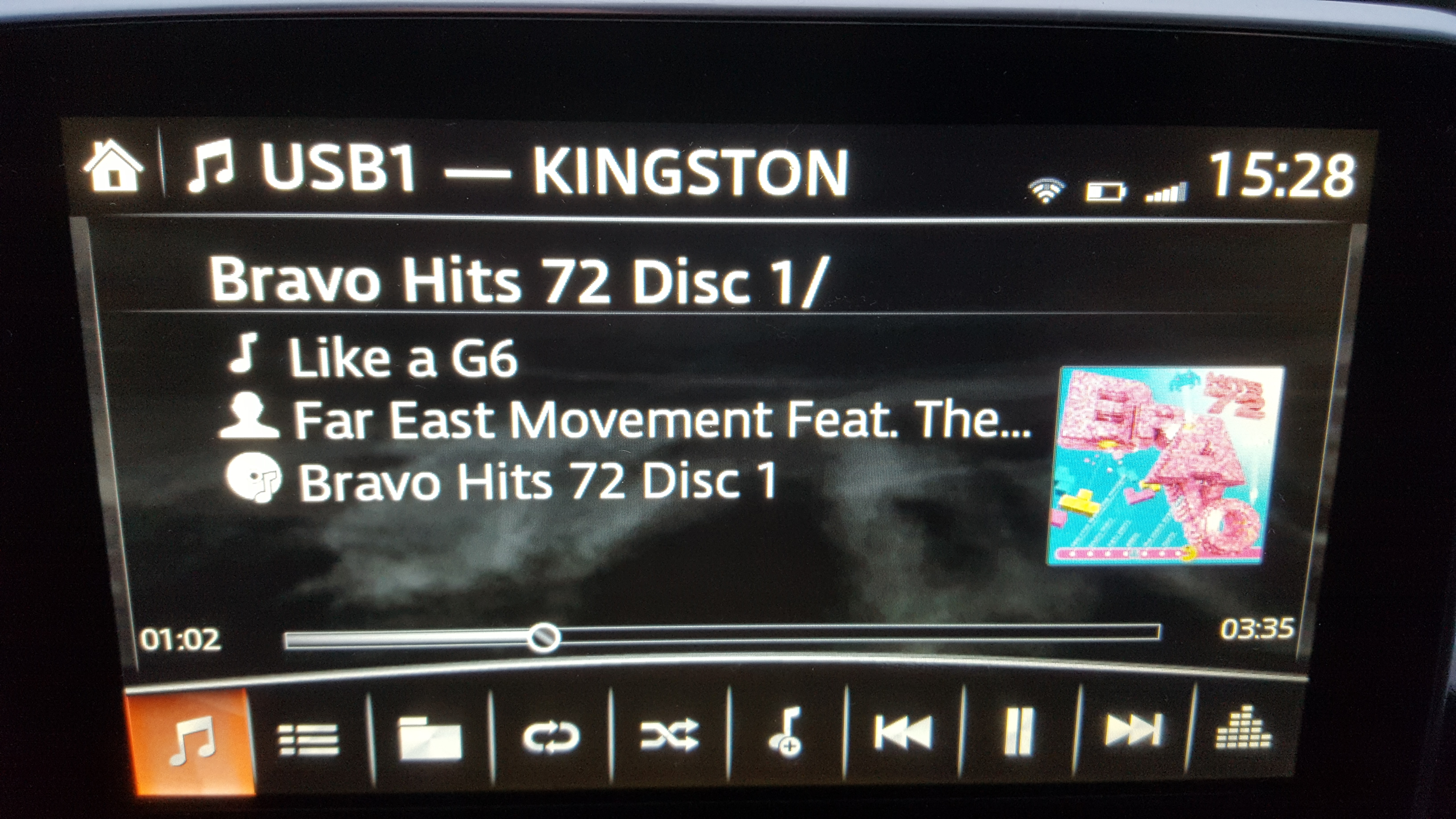

Postprzez kuba_t » 19 paź 2017, 20:17
Jak masz "porządną" empetrójkę to są te informacje, czesto rowniez z okladka albumu, ktora wyswietla się w tym kwadracie ;)

Postprzez mf113 » 19 paź 2017, 21:02
No tak – zgadza się. To faktycznie był przykład pliku chałupniczej produkcji.

Postprzez Megas » 20 paź 2017, 15:32
Nie ma żadnego problemu z dodaniem tych informacji do każdego pliku – o ile nie jest chroniony :)

Postprzez mf113 » 20 paź 2017, 15:38
Tak-to prawda. Jak się przygotowuje na dłużej, to można o to zadbać. A tak na szybko-przesłuchać-usunąć – to się nie chce.
Tylko dziwne, że inni mogą i jakoś stało to się standardem, a mazdowcy nie bardzo...a chyba nie trzeba dużego nakładu po stronie softu. Aż nawet nie wypada w przypadku kraju, z którego wywodzi się samochód.

Postprzez kuba_t » 22 gru 2017, 10:55
to raczej nie jest problem z wersją oprogramowania MZD tylko z plikiem, jeśli Twój plik będzie zawierać wszystkie potrzebne informacje to MZD Ci je pokaże.

Postprzez mf113 » 22 gru 2017, 12:34
Dokładnie tak. Nie można się lenić i uzupełniać lub zgrywać z oryginałek.

Postprzez child » 23 gru 2017, 01:48
To jest problem z oprogramowaniem MZD Connect, chociaż nie z konkretną wersją, bo w żadnej wersji to nie działa. Nie ma żadnego powodu, by w wypadku braku informacji w tagu MP3 nie używać informacji z nazwy pliku.

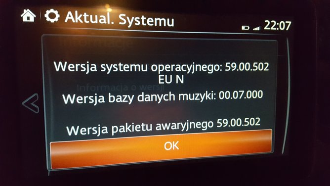

Postprzez ckodckod123 » 5 sty 2018, 11:00
czy jest juz jakies nowe oprogramowanie które umożliwia instalowanie android auto po zablokowanej wersji 59.502?
Dopisano 5 sty 2018, 10:00:
Od: 14 lip 2017, 13:57
Posty: 38 (1/0)
Auto: TERAZ MAZDA 6 GJ 2016 SEDAN WCZESNIEJ MAZDA 3 BM 2013 SEDAN
Postprzez darrecki » 5 sty 2018, 11:41
Chyba nie myślisz, że jak zablokowali dostęp do USB to później go odblokują?
Wg mnie .502 jest wersją ostateczną, jak ci wgrają to później kaplica – nie ma już jak dalej aktualizować bez fizycznej ingerencji w sprzęt.
