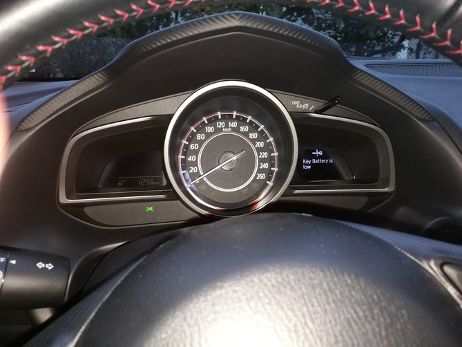

komunikat odnośnie słabej baterii kluczyka
Postprzez speterek » 11 paź 2017, 08:39
Od pewnego czasu po zgaszeniu samochodu wyświetla mi się komunikat "key battery is low". Nie wiem czy dotyczy to baterii kluczyka (o ile ma on ją) czy baterii od pestki Omegi ?
Baterię w Omedze wymieniałem już 3 razy ale zawsze przedtem był sygnał ,że trzeba ja wymienić- ostatni raz około miesiąca temu. Niestety nie mogłem nic na ten temat znaleźć na forum...
Od: 4 sie 2016, 08:43
Posty: 30 (5/4)
Skąd: Grodzisk Maz.
Auto: Mazda 3 BM 2015 HB, 120KM 6MT, Soul Red, SkyEnergy
Postprzez fux » 11 paź 2017, 08:46
W kluczu.
Sprawdź, w jakim stanie jest w drugim komplecie.
Tylko nie możesz mieć ich jednocześnie przy sobie.

Postprzez speterek » 11 paź 2017, 09:10
dzięki za szybką odpowiedź :)
kwestia jeszcze czy dam radę sam tą baterie wymienić czy tylko ASO ?
Posty: 30 (5/4)
Skąd: Grodzisk Maz.
Postprzez wojtix » 11 paź 2017, 09:21
Baterie sam wymienisz. Instrukcja jest w... instrukcji :) Mi wymieniali raz sami z siebie w ASO i o dziwo zapłaciłem tyle co za samą baterię w "osiedlowym sklepiku".

Postprzez tomeq83 » 11 paź 2017, 09:28
Wymienisz sam. Zajrzyj do instrukcji od auta lub skorzystaj z filmiku https://www.google.pl/url?sa=t&source=w ... 6hVQ_s_CHO

Postprzez krabdul » 11 paź 2017, 10:25
Ja podpowiem, że wchodzi tam bateria CR2025 ale CR2032 (grubsza o 0.7mm i o większej pojemności) też się jako tako mieści.
Koszt markowej w necie to 2pln, także lepiej kupić wagonik i mieć też do omegi.

Postprzez speterek » 11 paź 2017, 11:11
no i <dupa> !! Zakupiłem , wsadziłem i komunikat dalej ten sam. Zareklamowałem baterię, pan dał mi z innej dostawy i to samo... :( Chyba zostaje tylko ASO... Chyba ,że ten komunikat po wymianie baterii się gdzieś albo jakoś kasuje?

Postprzez SebaK » 11 paź 2017, 13:15
Miałem podobny przypadek. Nowa bateria Maxell powodowała, że komunikat dalej występował. Pomógł zakup Duracell.

Postprzez andrep » 11 paź 2017, 14:07
Widocznie niektóre baterie są "zleżane" ja kupiłem w osiedlowym sklepiku i też gorzej niż na tej do wymiany , dopiero podjechałem do MM i zakupiłem Duracel i zaskoczyło, widocznie musi być mocna.
Tak jak krabdul napisał lepiej mieć na zapas przy sobie :) ze 2 szt.

Postprzez speterek » 12 paź 2017, 07:51
po nocce baterii w pilocie problem zniknął – nie zmieniałem na Duracel :D Nie wiem już o co chodzi , może nowa bateria musi się ułożyć w pilocie <lol>

Postprzez Megas » 12 paź 2017, 15:15
Pewnie system nie sprawdza stanu baterii "online" tylko co jakiś czas, stąd dopiero po nocy wykrył, że wszystko jest już ok. Podejrzewam, że gdybyś odpiął akumulator na chwilę i zapiął z powrotem, komunikat zgasłby od razu.
