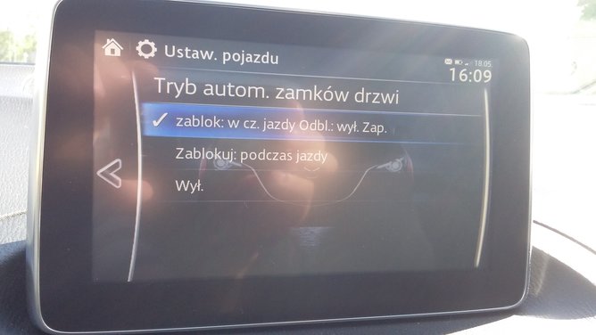

Włączenie automatycznego ryglowania drzwi
w HB tez nie mam tej opcji mimo ze zakodowalem i dziala
dodam ze wbrew temu co niektórzy twierdza u mnie po otwarciu drzwi bez wylaczania silnika np. celem wyjscia na kilka sekund po wejsciu do auta i ruszeniu ryglują się od nowa
popi2009
U mnie tak samo po zatrzymaniu na włączonym silniku po otwarciu ręcznym jakichkolwiek drzwi po ruszeniu zaryglowuje ponownie

Dla tych którzy po uruchomieniu ryglowania drzwi nie mają w menu tej opcji (u mnie też się nie pojawiła mimo że działa)–należy zrobić reset do ustawień fabrycznych opcji ustawienia zamków i po resecie pojawia się pełne menu.
