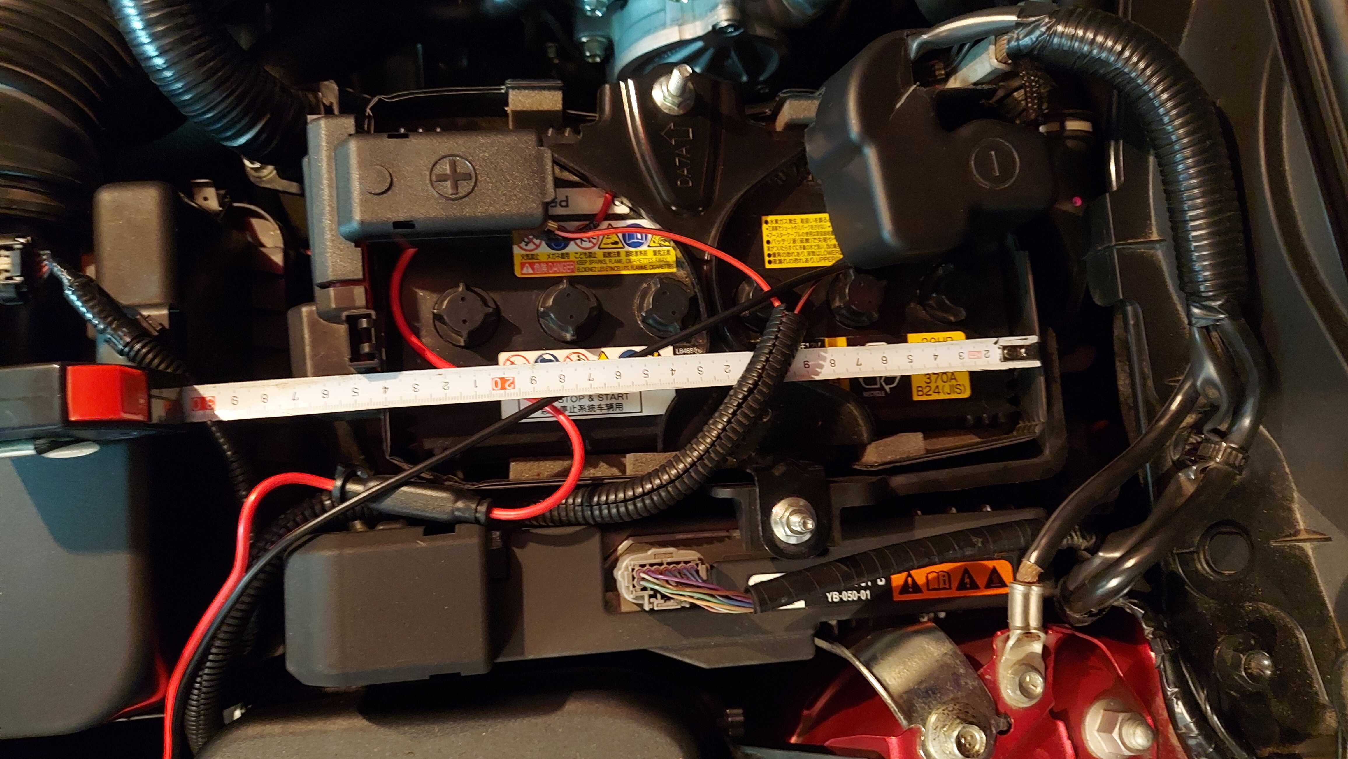

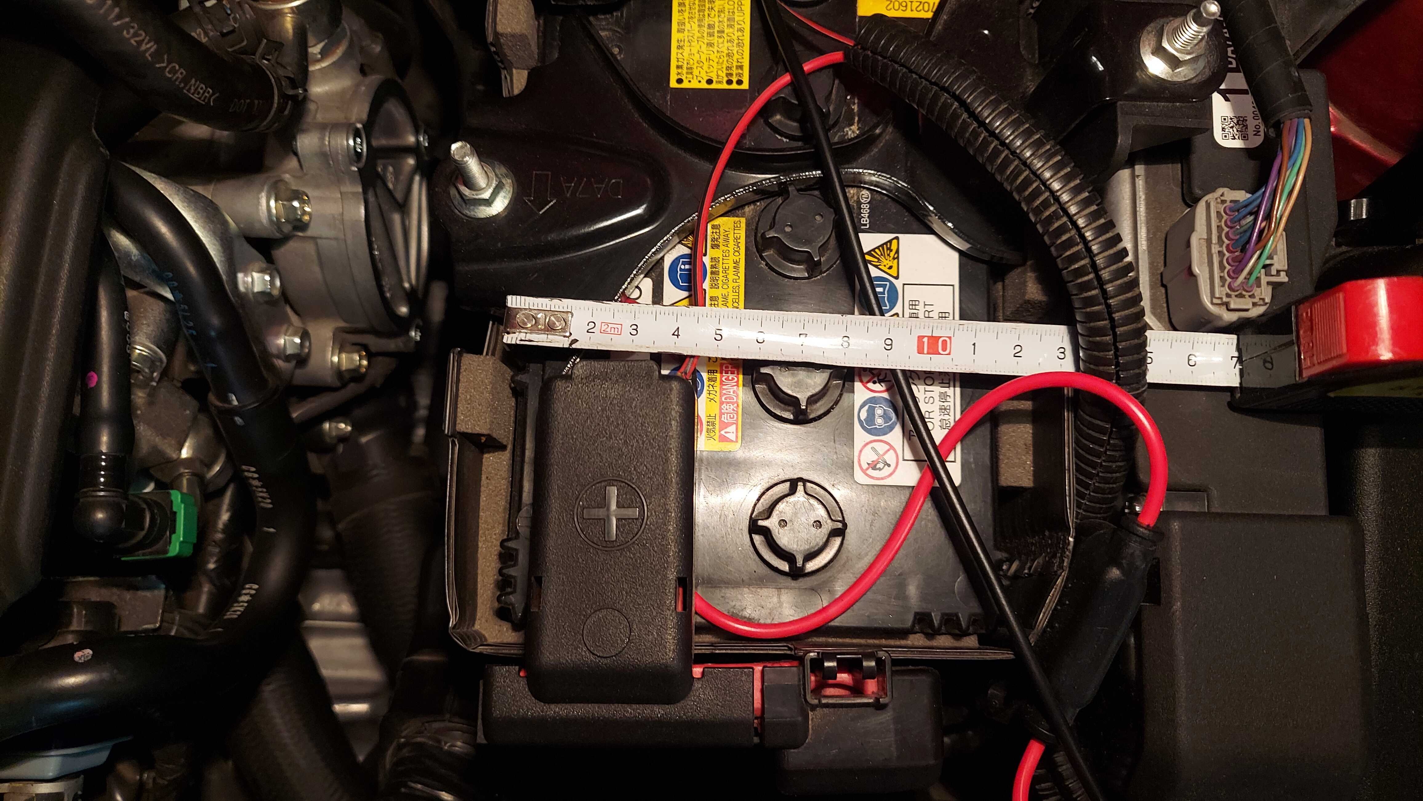

Instrukcja podaje parametry jak w załączniku , jeśli chodzi o wymiary fizyczne to mój aku ma ok 24cm dł x14cm szer i wys 17cm – oczywiście to są wymiary nie co do mm. (sam do tej pory nie zwróciłem uwagi jaki jest mały :) )

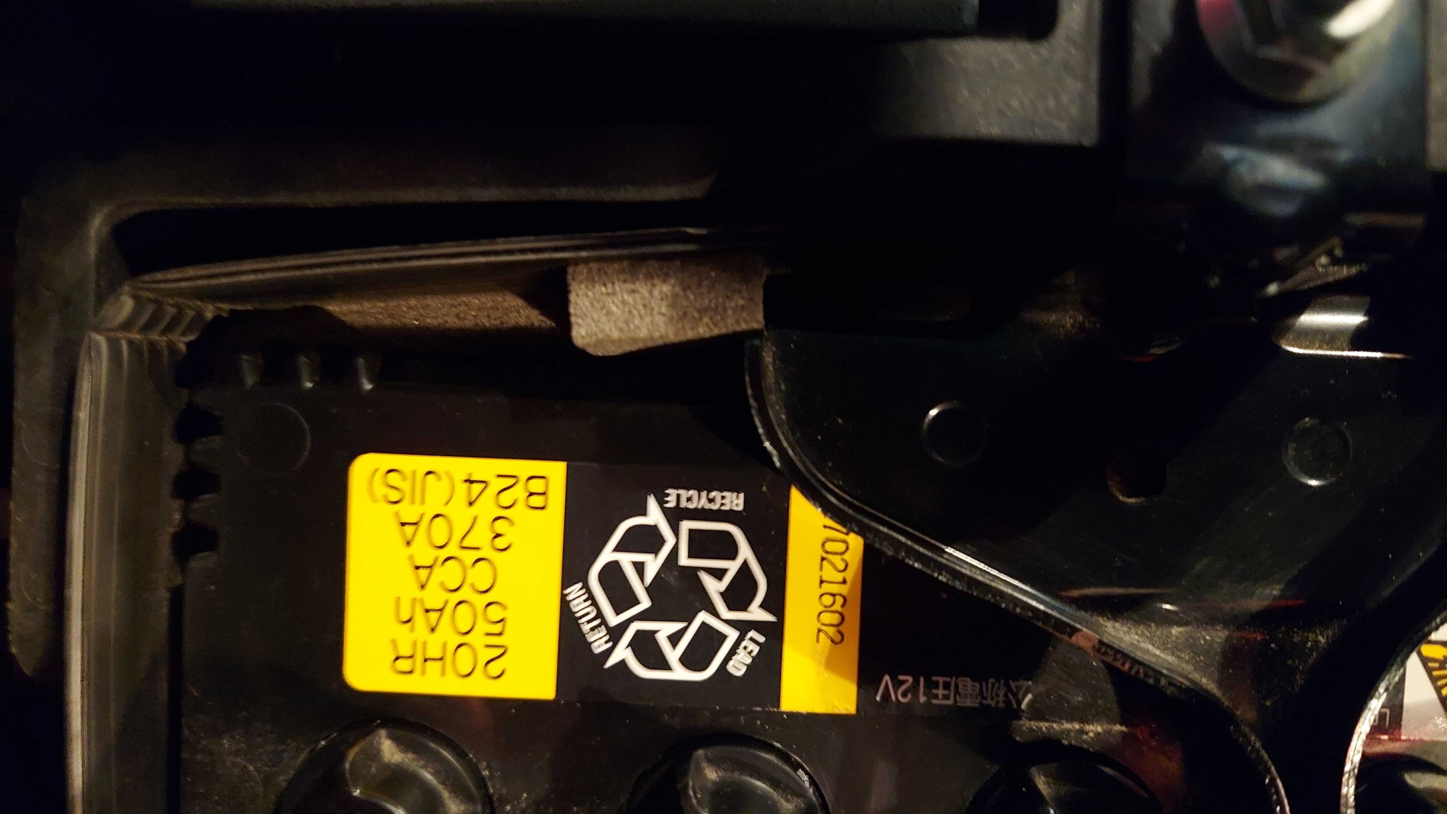

Nie mogę sie dopatrzyć ile AH jest w twoim oryginale ?
Ciężko jest znaleść akumulator o tych wymiarach powyżej 55 ah lub nawet 50 ah

Bo zasłoniłem miarką :D , teraz widać

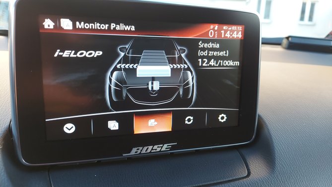

Wejdź w Aplikacje – Monitor Paliwa i po kliknięciu jeśli masz i-Eloop to Ci się wyświetli grafika ładowania lub rozładowywania kondensatora.

To nie masz i-Eloop , jak jadąc puścisz gaz to widać na grafice ładowanie kondensatora? Na grafice z powyższego filmiku widać jak kondensator się rozładowuje strzałki biegną na zew. gdy jest na odwrót to się ładuje :)

Nie, nie ma tej grafiki czyli nie ma i-eloop.

Sprawdź jakie masz ekrany do wyświetlania? zmienia się je klikając w tą strzałkę w prawo na czerwonym tle :) , u mnie są trzy opcje z tym na screenie.
