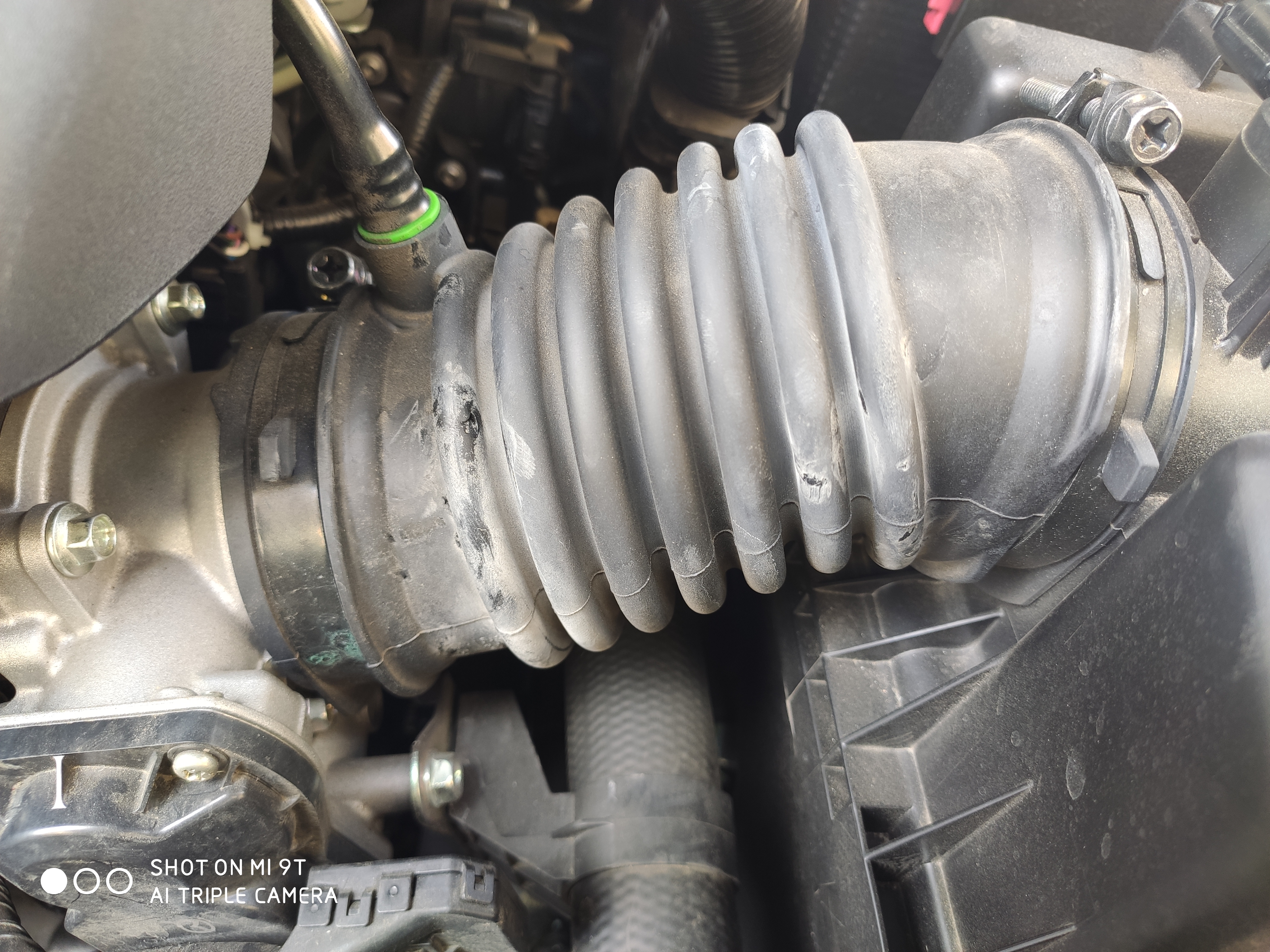

Witam.
Dopadła mnie nie miła rzecz a mianowicie odwiedziny kuny pod maską.
Efekt? Pogryziony przewód od filtra powietrza i wyciszenie maski.
To drugie sobie obecnie daruje natomiast pewno będę musiał wymienić ten przewód.
Czy ktoś może mi podać nr części lub jeśli ktoś już to wymieniał orientacyjny koszt?

Postprzez andrep » 7 lip 2020, 15:27
Na Allegro poszukaj , ta pewnie nie będzie pasować
https://allegro.pl/oferta/mazda-3-6-cx5 ... 9095723256
ale może znajdziesz do cx 3 :)
o chyba jest <oczko>
https://allegro.pl/oferta/rura-powietrz ... 9183994785

Postprzez endrius » 8 lip 2020, 04:26
Dzięki wielkie ale temat załatwiony w ASO w ramach AC gdyż nie skończyło się wyłącznie na przewodzie powietrza.
Przegryzione zostały też przewody układu chłodzenia i auto wylądowało na lawecie.
Natomiast jeśli możesz to czy chłodnica w Twoim samochodzie lekko "się rusza" po lewej stronie wraz ze zbiorniczkiem płynu chłodzenia? U mnie się lekko odchyla co mnie niepokoi
