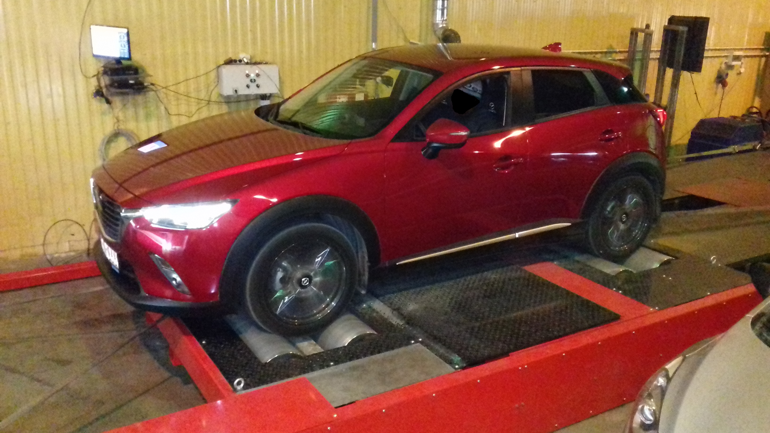

Jako że można przeczytać że w silnikach 120 konnych w Mazdach 3 fabrycznie jest większa moc, nie dawało mi to spokoju i postanowiłem zabrać moją Madzię do” lekarza”(na hamownię) aby sprawdzić czy w jej brzuszku drzemie coś więcej? Zacząłem od poszukiwania hamowni, mam AWD więc i hamownia musi być odpowiednia, najciemniej pod latarnią ,znalazłem zaprzyjaźnioną z forum firmę tuningową i w dodatku rzut kamieniem ode mnie. Na tuningu i z tym związanymi zagadnieniami się nie znam, więc proszę mnie o to nie pytać,dodam tylko że ekipa w warsztacie była uprzejma i dało się odczuć że znają się na rzeczy,rozwiali moje obawy że to może zaszkodzić silnikowi itp., nawet zapraszali w przyszłości(po gwarancji) to spokojnie podniosą moc do 180KM bo jest zablokowana. Oczywiście mnie to nie interesuje bo lubię mieć wszystko a przynajmniej większość w oryginale :D . Wiem że się rozpisałem , ale chciałem troszkę podnieść ciśnienie ciekawskim, zrobiłem to hamowanie z czystej ciekawości i dla zaspokojenia ciekawości forumowiczów piszę o tym, więc proszę mnie nie pytać po co, i osądzać że to wyrzucona kasa itd.(AWD 2x drożej). Dołączam foto „badanej” i wykres z testu. Może ktoś dla porównania zrobi hamowanie wersji 120 konnej bez AWD ? (jest taniej ).
Madzia ma mniej Nm niż podaje fabryka, natomiast koni ciut więcej (nie tak jak trójka) , w wersji zwykłej 154,5 KM, a po przełączeniu na „sport” 151KM , ale ma dobrane inne „przełożenia i program” cokolwiek to znaczy, dlatego się tak energicznie zbiera na trybie „sport”(tak powiedzieli fachowcy). Przebieg autka to 6504km.
