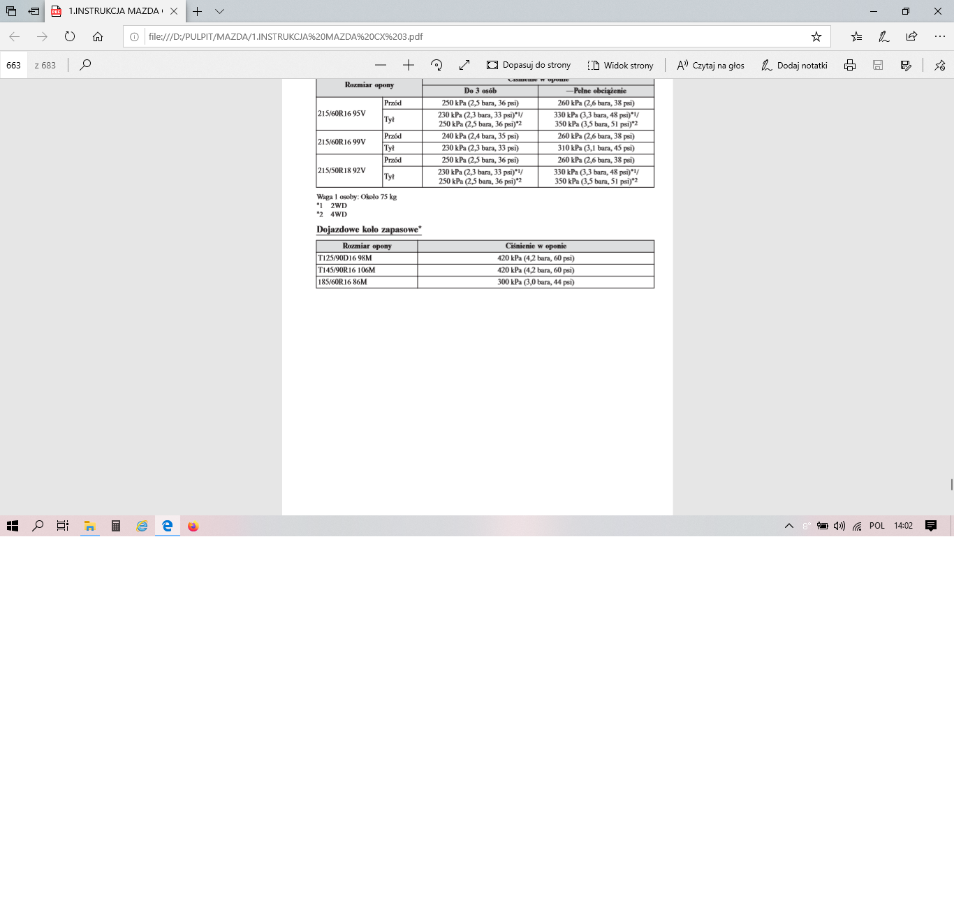

Witam, z uwagi na chorą cenę w ASO, zakupilem na wolnym rynku dojazdówkę 145/90/R16 . Sprzedawca napisał, że pasuje pod CX-3. Czy to dobry rozmiar? Trochę się nie mieści w bagażniku

Nie mam trójki ale koledzy napisali że rozmiar właściwy to 125/90/16

Kol . kalios piankę można dokupić w ASO , czeka się parę dni – wszystko w linku z posta powyżej.
Teraz są bardziej powszechne cx3 to polecam szukać na Allegro – taniej :) tylko pamiętaj są różne rodzaje-grubości.Inne do wersji z Bose i bez...

W instrukcji jest też :) , w mojej str. 9-11
Wkleiłem też PDFa zresztą znalezionego na naszym forum :) ,tylko czytać i szukać :D

Postprzez andrep » 15 lis 2019, 00:35
Kalios to koło które demonstrujesz na filmiku udało się oddać?
Zerknij na pdf-a powyżej , tam jest wszystko na temat , kolega Feston już go podawał .

Postprzez kalios » 16 lis 2019, 23:55
Nie, zostawiłem je. Widzę więc, że oryginalne ma 125mm szerokości a moje 145, 2 cm szersze. Na wysokość to samo, więc powinno być ok. Wsadziłem je do bagażnika ale mam ochotę wyciągnąć i zrobić przymiarkę na aucie. Kupiłem używany podnośnik od Hondy CR-V, bo sam jeżdżę Hondą i podnośnik jest bardzo porządny i wysoki.

Postprzez Dominator » 17 lis 2019, 00:31
Na wysokość będą wyższe ale niewiele. Wartość 90 po szerokości oznacza stosunek procentowy wysokości bocznej opony do szerokości bieżnika. Poczytaj a ogarniesz. Jaka opona jest seryjnie bo nie chce mi się szukać?
