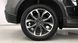

Postprzez head2nostromo » 12 sty 2020, 21:47
Panowie!
A ja dopytam jakie rozmiary kół 19 calowych będą pasować do naszych pięknych cx3?
Czy wszystkie koła od cx5 będą pasować? Sprawdziłem że jest kilka wersji 19calówek od cx5 (225/55R19, 245/50R19, 235/55R19)
Czy wszystkie mazdy po 2015 roku mają ten sam rozstaw śrób i rozmiar śrób?
Czy trzeba coś modyfikować przy cx3 żeby wstawić 19calowe koła?
Mam na oku koła od cx5 gt 2016 rok. Czy mogę je śmiało zakładać do cx3??
Dowiedziałem się że ich dokładne dane to
Rozmiar: 225/55/19 99V

Postprzez krzychun » 12 sty 2020, 22:11
Moim zdaniem nie możesz używać takich opon ponieważ zwiększysz średnicę o około 8%... To w moim zdaniem zdecydowanie za dużo.
Reszta parametrów powinna pasować.
Opony to trzeba założyć 225/40/19 (auto pójdzie odrobinę niżej)... Ewentualnie 225/45/19 też powinno wejść (odrobinę pójdzie do góry, na tym profilu będzie też bezpieczniejsza felga).

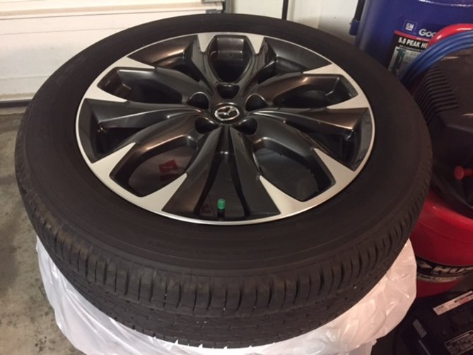

Postprzez head2nostromo » 14 sty 2020, 22:39
Wiem że nasz kolega Dareme89 z forum ma felgi 19 calowe z mazdy 6 w swoim cx3. Wyglądają pięknie! Jednak dokładnego rozmiaru jego opon nie znam. Wydaje mi się że może to być rozmiar 225/45 R19 96W. Dopytam.

Postprzez dareme89 » 7 lut 2020, 12:19
Dzięki, dokładnie mam 225/45 czyli takie jak były w 6. Nic nie obciera nawet przy załadowaniu bagażnika i tylnej kanapy workami ziemi :)
