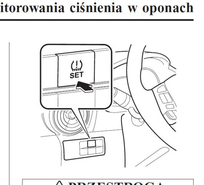

Wciśnij start bez uruchamiania silnika, przytrzymaj chwilę przycisk TPMS aż piknie. Powinno to zresetować TPMS.

W CX3 nie ma TPMS. "Pomiar ciśnienia" jest na podstawie czujników ABSu, jak spada ciśnienie w danym kole, to zmniejsza się jego średnica zewnętrzna, zatem to koło zaczyna się nieco szybciej obracać. Wyższa prędkość obrotowa w stosunku do pozostałych kół jest wykrywana i zgłaszana jako utrata ciśnienia w kole.
W teorii TPMS rozumie się jako System Monitoringu Ciśnienia Opony, jednak w praktyce nazwą tą określa się fizycznie zamontowane czujniki ciśnienia w każdym z kół.

Ogólnie jak jest guzik pod kierownicą z "SET" to jest z czujników ABS.

Mam 2018 (poliftowe). Straszyli w salonie, że może tak być ale nie TPMS. Jest przycisk SET normalnie.

Witam. A moze ktoś pomoże mam cx3 2019 swieci się kontrolka od ciśnienia w oponach ale u mnie nie ma przycisku po lewej stronie na kokpicie? Gdzie on się znajduje? Jak skasować?

A możesz dać zdjęcie przycisków po lewo na dole od kierownicy?
Jeśli masz model 2019 kupiony w 2018 roku to ja ma taki i guzik jest... :| To krajowy samochód?
