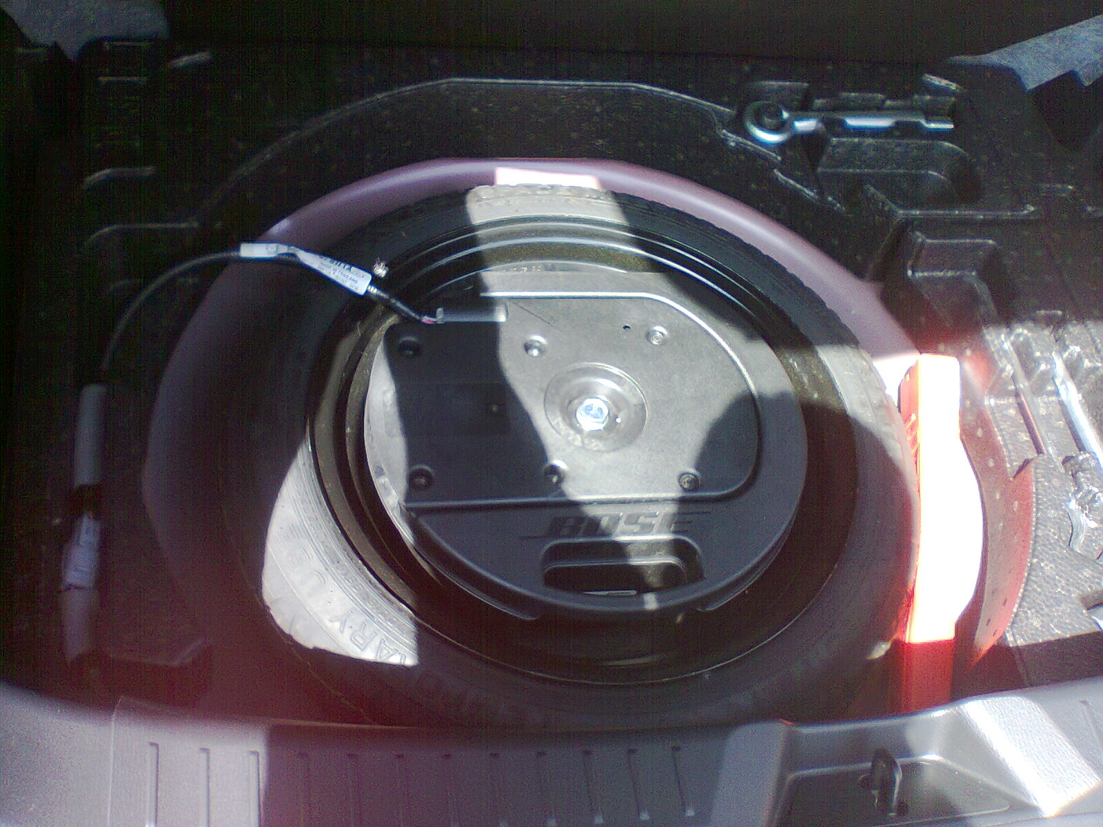

Postprzez andrep » 31 maja 2016, 13:09
Cena tej wytłoczki trochę wzrosła... :( , dałem 303 zł, ale wygląda dobrze, tak jak kolega feston windę i gaśnice wepchnąłem do tego schowka po prawej, jeszcze mata wygłuszająca za 23 zł przed chwilą przyszła ( w ASO chcieli z jakąś uszczelką 305 )to założę i będzie <spoko>
Foto trochę słabe , ale coś widać :)
