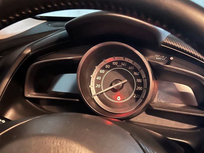

Będę się zabierał za montaż liczników z hudem i teraz moje pytanie czy jest ktoś z okolic wrocka kto mógłby mi zaprogramować wszystko? Oczywiście odpłatnie ?
Dopisano 10 wrz 2022, 21:21:
Dopisano 10 wrz 2022, 22:01:
Mam takie zegary, rocznik 2016. Myślicie, jak odkupię taki licznik z hudem to nie będzie problemów żadnych ?
