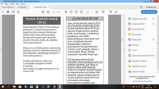

Poczytaj w instrukcji (chyba że nie dołączyli do samochodu?) na str 4-87 powinno Ci pomóc :) (ja mam starą może być inna)

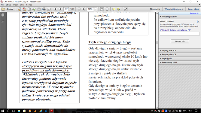

Ja natomiast "przetestowałem" ruszanie na tzw. stałym drugim biegu i muszę powiedzieć że różnica kolosalna :) .Na ubitym mokrym śniegu jakby ktoś z tyłu pchał, wiadomo że mamy AWD ale jednak po coś ta opcja jest :) w modelach z napędem na przednią oś też ale z AT <spoko>

Świat jest mały, a czemu nie znaleźliście lepszego miejsca do testów? I w której instrukcji znalazłeś poradę z drugim biegiem bo w uproszczonej u mnie niema?

Postprzez andrep » 10 sty 2019, 13:14
Ja mam instrukcję w PDF-ie ze str. Mazdy zassałem , książkowa(taka sama) za ciężka :), strona o skrzyni biegów to 4-57.

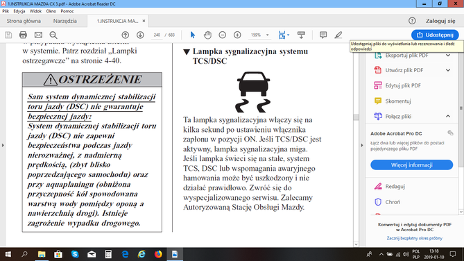

Postprzez andrep » 11 sty 2019, 21:18
To bardzo dobrze :) , gdyby się świeciła na stałe to system zepsuty – jest napisane to na drugim
screenie.
Gdy ja dam w palnik na śliskim też mrugnie , więc jak chcesz dać ognia :D to wyłączaj :) system.
