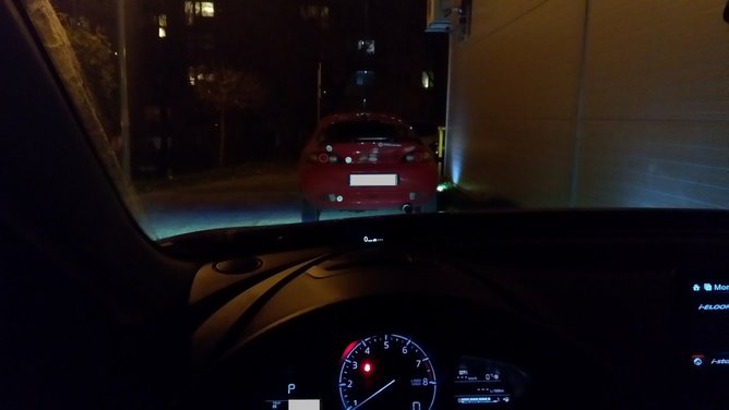

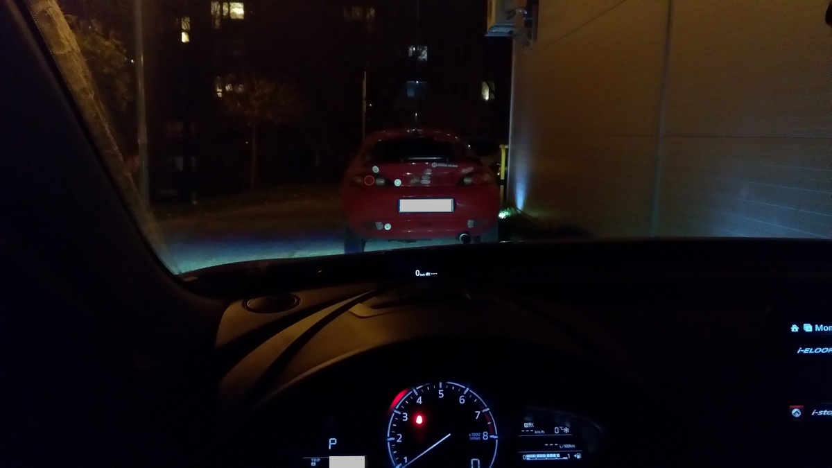

Zapoznawania się z samochodem ciąg dalszy. Włączyłem przeciwmgielne przednie no i bardzo ładnie świecą światłem LED. Bardzo ostra wiązka nikogo nie ma szans oślepić... Nic też nie dają bo wygląda to tak:
One są jakoś regulowane? Zdjęcie robione z wysokości oczów (siedzenie wysoko, nie jestem niski i nie siedzę daleko). Lewe przeciwmgielne oświetla jak widać prawie nic, a prawego nie widać bo świeci tak ze 20-30cm wcześniej niż w ogóle widać za kierownicy...
To po prawej na ścianie to oświetlenie budynku, a nie odbłysk od świateł.

A jak Ty chcesz żeby świeciły? Wszystko jest ok wg. mojej oceny.

Jak ok? To po co ten prawy jest skoro z poziomu kierowcy nic nie oświetla?
No tak poszperałem i się reguluje. Mają chyba (na oko) świecić tak jak mijania czyli 4% w dół? Według Amerykańskiego manuala 3m od ściany mają świecić 45mm niżej niż ich wysokość. Złożę chyba na gwarancji bo chyba powinni to wyregulować na zerówce... Albo wczołgam się pod zderzak bo to śrubokrętem od dołu chyba będzie.

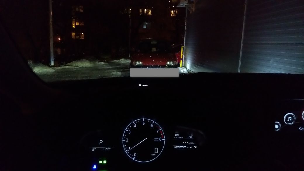

Postprzez krzychun » 8 sty 2019, 19:27
No więc wyregulowane! 1,5h przy kawce, krówkach z logo Mazdy i TERAZ ŚWIECĄ! Podobno mechanik był bardzo zdziwiony że świecą aż tak w dół. No i podobno są 2 teorię:

Postprzez krzychun » 25 sty 2019, 08:01
Nie wiem dlaczego tak olewacie ich rolę. Po regulacji wygląda tak jak w załączniku.
Moim zdaniem po regulacji świecą tak jak mają świecić i przy mijania także widać różnicę. Nie jest to taka różnica jak przy H4 ale różnica jest. Sami oceńcie.
Moim zdaniem wszyscy macie nie wyregulowane i nie widzicie z tym problemu.
