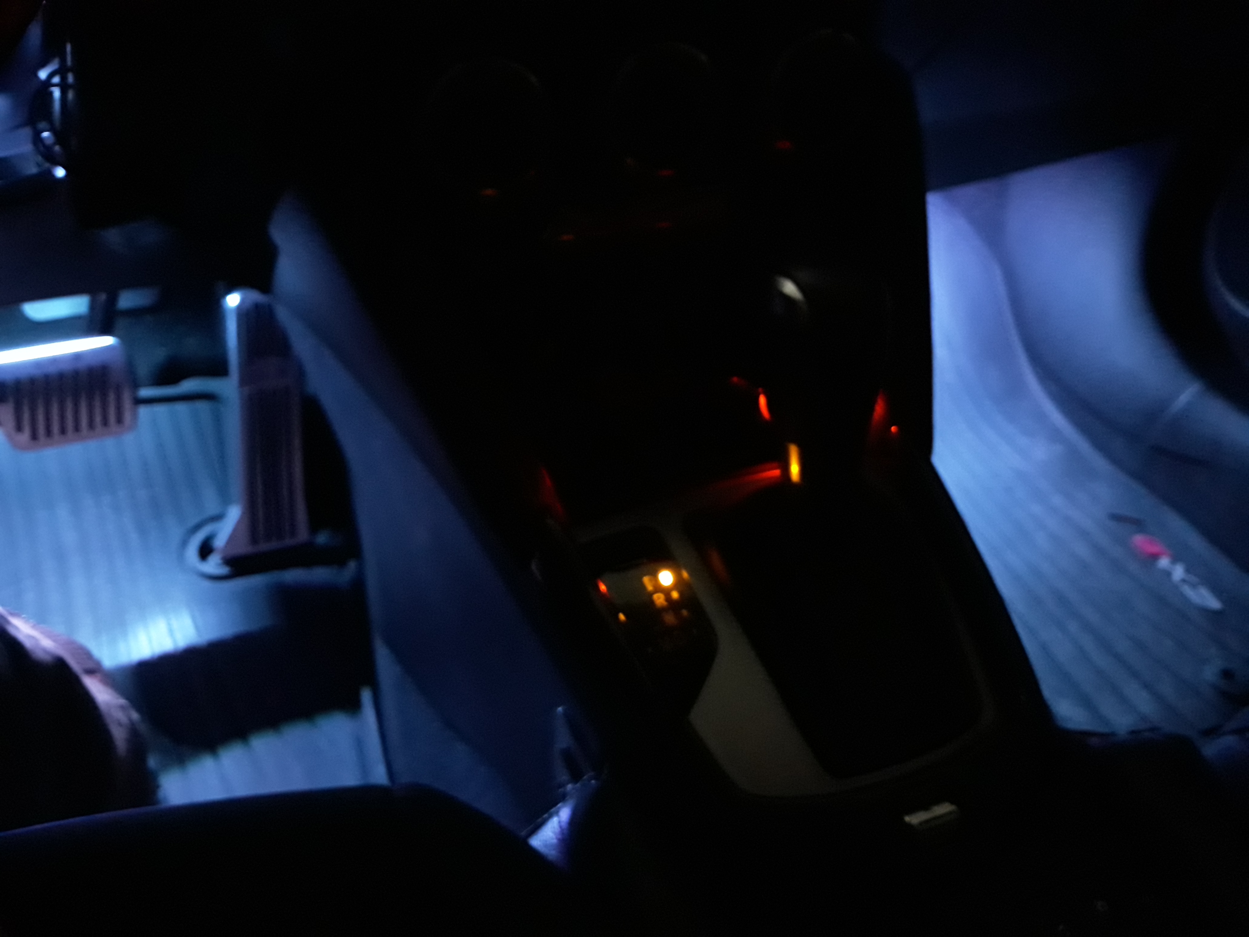

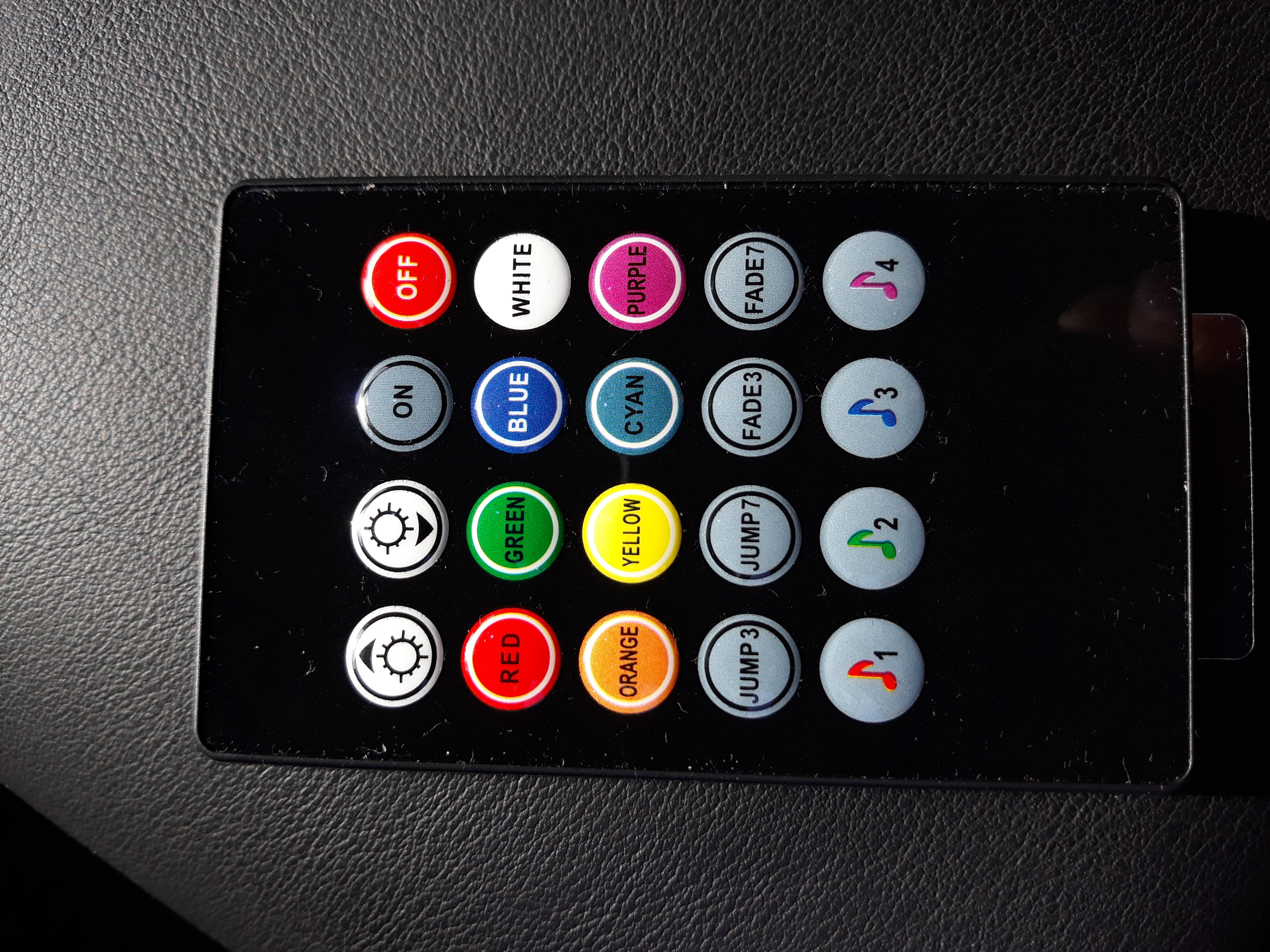

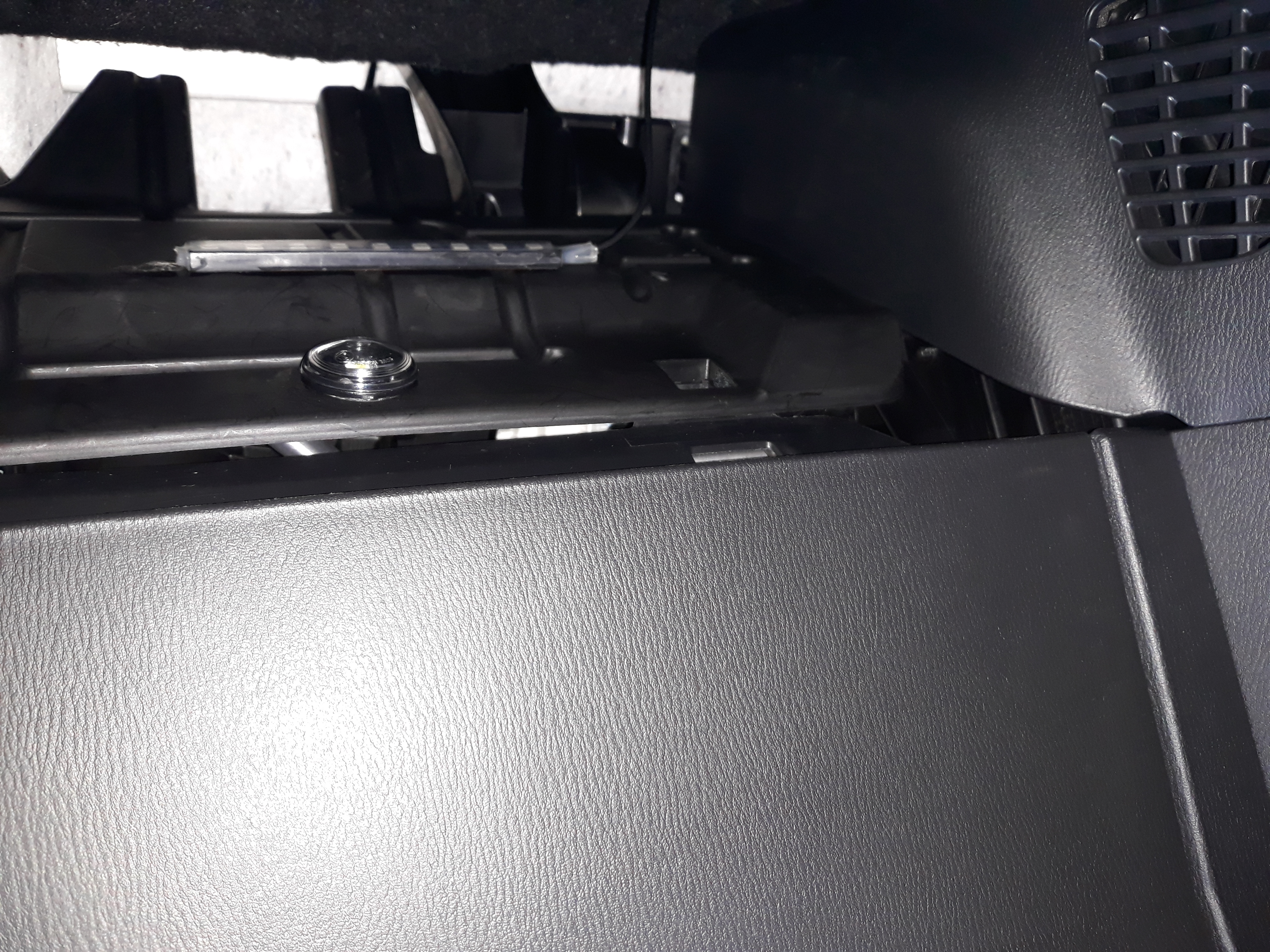

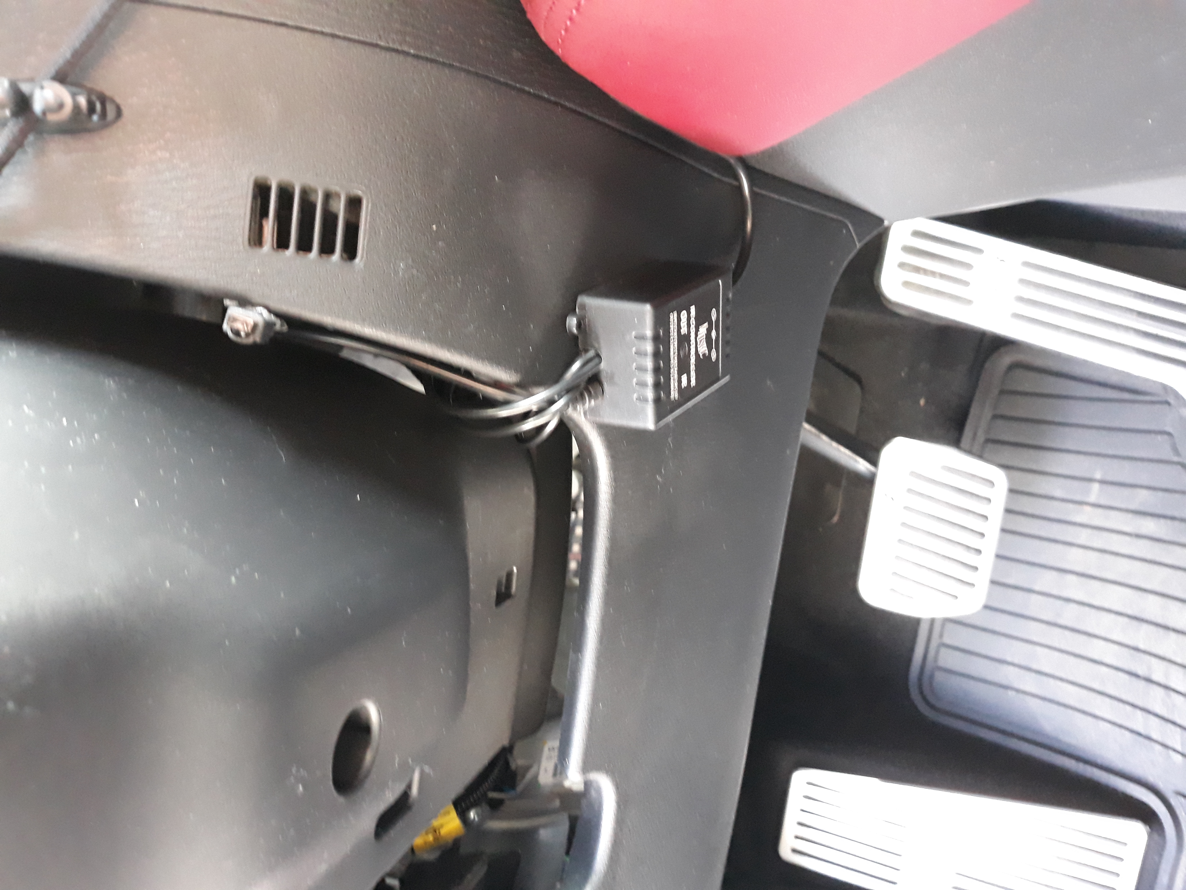

Postprzez andrep » 25 mar 2019, 13:42
Zamontowałem oświetlenie powitalne to z ASO i z Ali expres

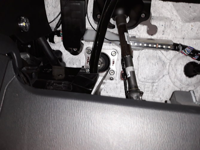

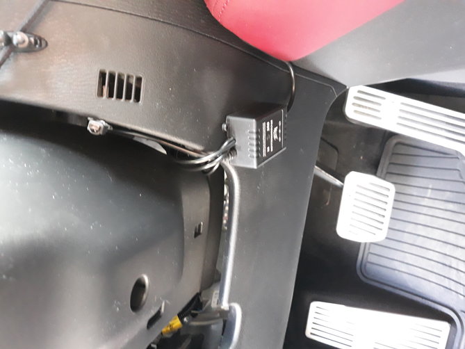

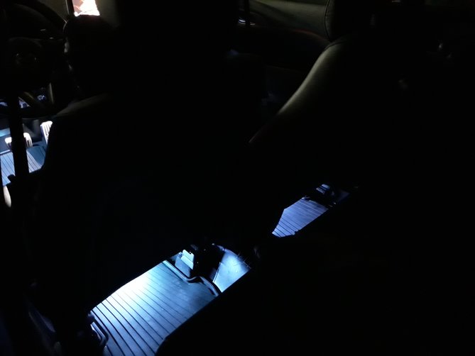

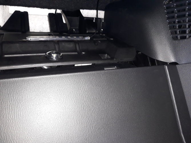

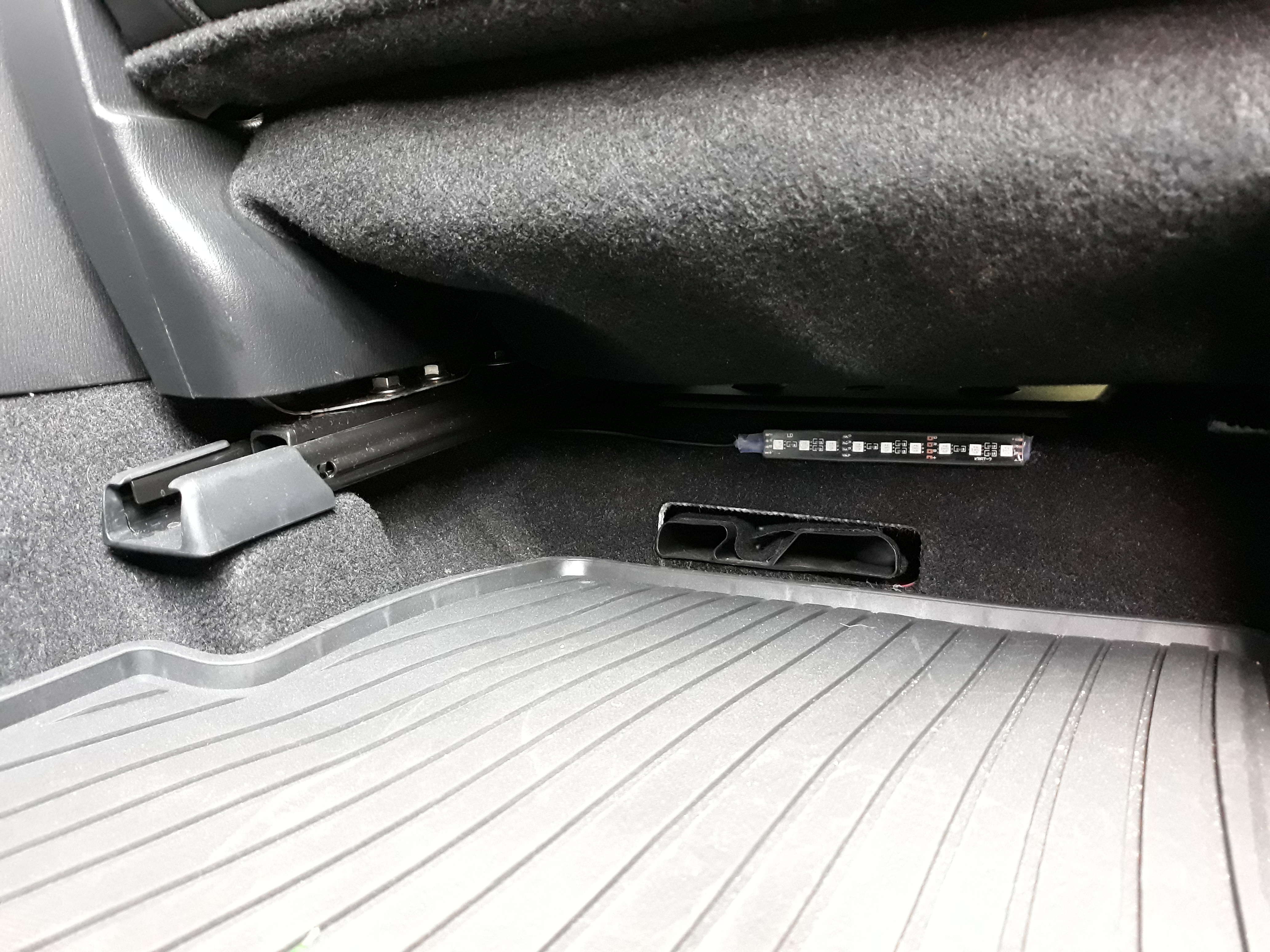

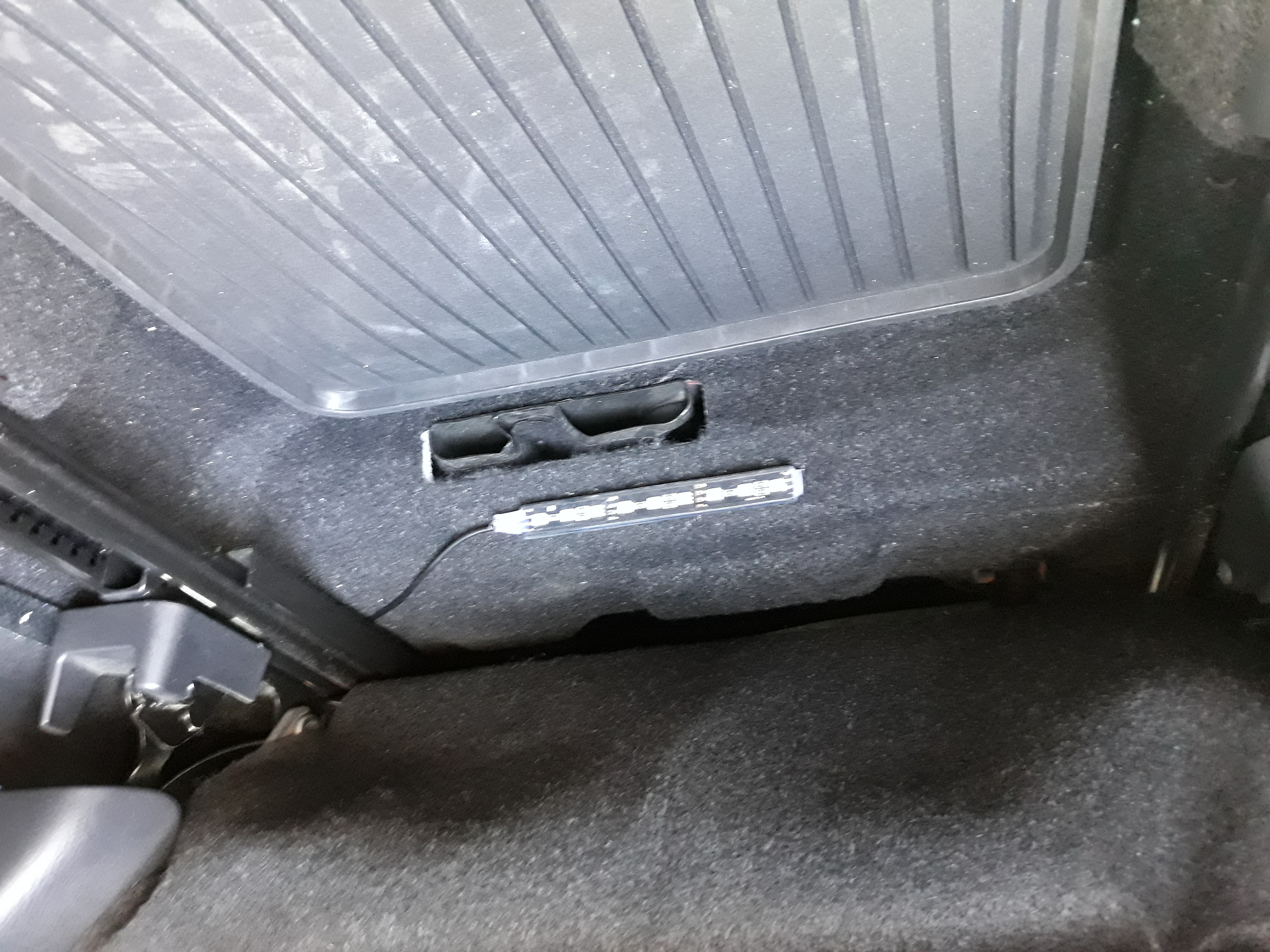

Z ASO pod kierownicą po prawej taka mała lampeczka z jedną diodą (na foto) i to samo pod schowkiem przed pasażerem. Z Ali to te paski z paroma diodami, wszystko działa dobrze „asowskie”gasną po zamknięciu drzwi tak jak lampki górne ściemnia się natomiast to z Ali to mogę w każdej chwili zaświecić jednym naciśnięciem guzika lub z pilota (podłączone pod zapalniczkę). Można ustawić jeden z ośmiu kolorów na stałe lub różne warianty ich zmieniania oraz miganie w rytm muzyki jak iluminofonia za dawnych czasów , jest też opcja ściemniacza działająca płynnie. Kabelki z tylnych światełek pod szyną fotela od razu są schowane pod plastik tunelu więc nie widać ich i można swobodnie przesuwać fotele. Te z ASO zamontowane zgodnie z instrukcją w PDFie zamieszczoną w tym wątku. Teraz z tych „asowskich” przeciągnąć mam zamiar kabelki do drzwi do podświetlenia logo , bo do tej pory z baterii było. Dodam że miałem zamiar oświetlenie powitalne podpiąć pod żarówki sufitowe , ale zaczęły się „cuda” dziać więc nie ryzykowałem i dałem spokój, niestety w koszty poszedłem...(nie bez przyczyny fabryka zaleca ciągnąć wiązkę z bagażnika), to z Ali to grosze...
Niektóre fotki trzeba sobie odwrócić :)
centralka z czujnikiem

lampki z Ali przód
lewy tył
prawy tył
pod schowkiem

Postprzez andrep » 26 mar 2019, 15:50
To "oryginalne" nie tylko przy otwarciu drzwi ,włącza się też sufitowe natomiast w czasie jazdy włączenie sufitowego nie włącza powitalnego.To z Ali oczywiście włączasz kiedy chcesz :) -warunek włączony zapłon by było napięcie w zapalniczce.
