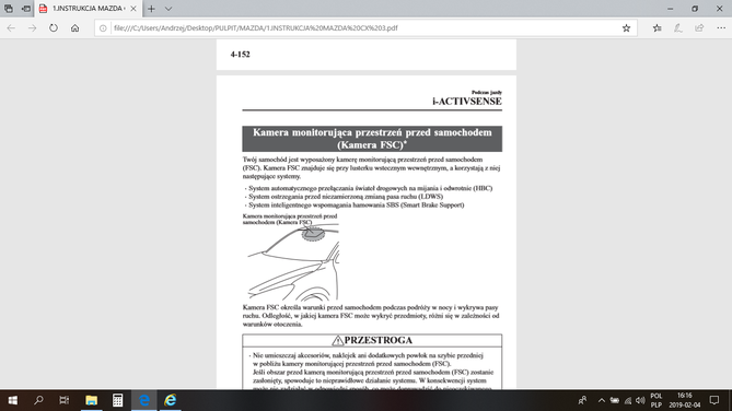

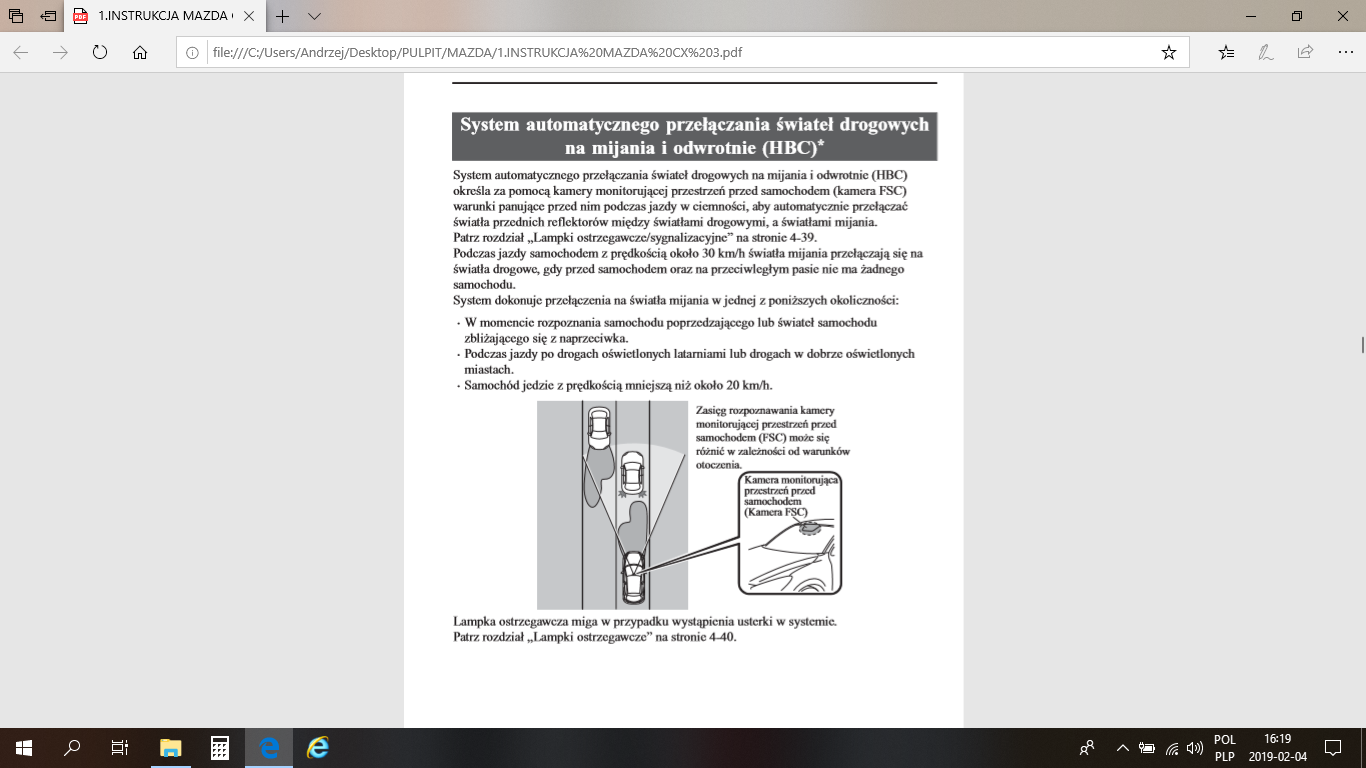

Postprzez andrep » 4 lut 2019, 17:27
Jeśli w samochodzie nie ma tej funkcji , to dźwignia przestawiona na Auto włącza tylko światła mijania i je wyłącza gdy np. wyjedziesz z tunelu :) , natomiast nie ma to nic wspólnego z "długimi" :D
Panowie wszystko jest dokładnie opisane w instrukcji , nie będę jej tu wklejał po kawałku :D

Postprzez andrep » 4 lut 2019, 17:59
Mateooo0 napisał(a):Dźwignia przestawiona na drogowe zapala się niebieska kontrolka drogowych. I kwestia tego czy one zgasną
Jak dźwignią włączysz fizycznie drogowe to cały czas będziesz na nich jechał :D , to automat ma włączyć i je wyłączyć!
Ja wsiadam do auta i nic nie dotykam (manetka na auto) i gdy są złe warunki zapalają się mijania, jak wyjadę poza teren gdzie niema latarni i żadnego autka w pobliżu to wtedy włączają się automatycnie drogowe-długie :)
