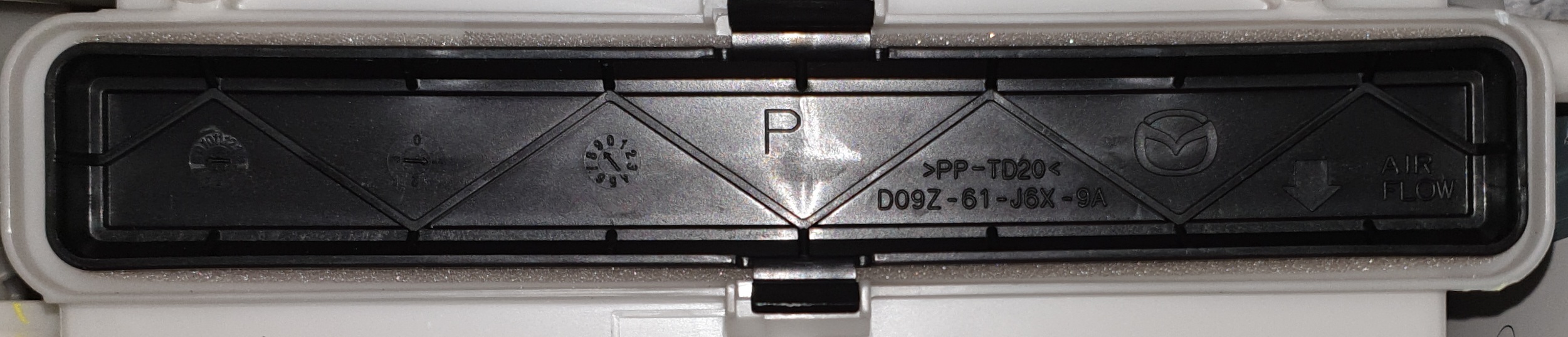

Postprzez boncio » 14 gru 2020, 15:00
Koleżanki i koledzy jest już (dopiero) dostępny oryginalny filtr z węglem aktywnym <jupi>
Nie wiem od kiedy, ale tydzień temu żona była na przeglądzie i na fakturze zobaczyłem pozycję filtr z węglem aktywnym za drobne 145pln. Cena jak na ASO standardowa.
Oczywiście nie omieszkałem sprawdzić w weekend i rzeczywiście w aucie jest filtr z węglem :D Może wreszcie wnętrze nie będzie tak parować na potęgę bez powodu.
Załączam zdjęcie z numerami.
Data produkcji plastiku to sierpień.
Od: 4 gru 2019, 16:47
Posty: 59 (0/3)
Auto: Mazda CX-3 2019, Soul Red Crystal, 2.0/121 KM, Sky Passion+Pakiet Safety
Postprzez krzychun » 14 gru 2020, 15:20
Ale węglowy nie jest od parowania tylko od przykrych zapachów z zewnątrz... W każdym razie dobrze słyszeć. Niestety ja się załapałem jakoś na przegląd o tydzień za wcześniej... <płacze>
