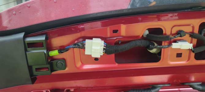

Jeśli w bagażniku jest wiązka od kamery ( tak jak opisywałem – schowana razem we wiązce przewodów ) to nie trzeba montować żadnego dodatkowego adaptera/przejściówki przy radiu/ wyświetlaczu ( CMU). Kable z bagażnika są już wpięte do modułu radia.
Aby prościej potwierdzić, czy są przewody przygotowane pod montaż kamery, wystarczy porównać opis wtyczki w klapie bagażnika ( załączałem zdjęcia ) z wtyczką w klapie bagażnika auta i sprawdzić czy są tam trzy czerwone kable ( jak na zdjęciu ). Jeśli ich nie ma, to nie ma okablowania do kamery i wtedy trzeba ciągnąć kable przez cały samochód i aby je wpiąć do radia ( CMU ) potrzebna jest specjalny adapter.

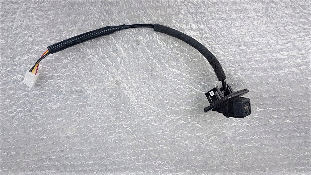

Kupilem uzywana orginalna kamere do Mazda CX3. Taka jak na zdjeciu:
https://a.allegroimg.com/s1024/0c9cdc/e ... 29db1cca23
Ale nie ma zadnego opisu przewodow/wtyczki. Czy jest ktos w stanie mi pomoc rozszyfrowac przewody? Ktory to +6V, GND, Video+, Video-?

Postprzez Author53 » 24 kwi 2021, 20:51
Zajrzyj do CX5
Tam wstawiłem instrukcję montażu kamery cofania. To jest to samo co w CX 3

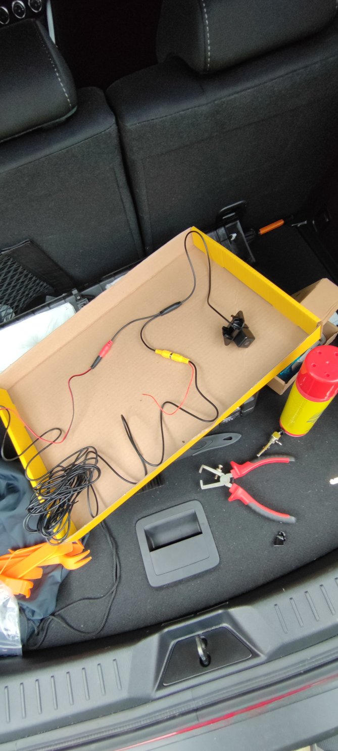

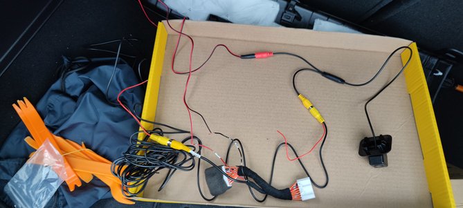

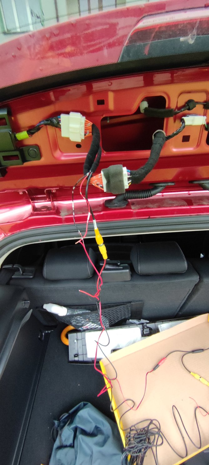

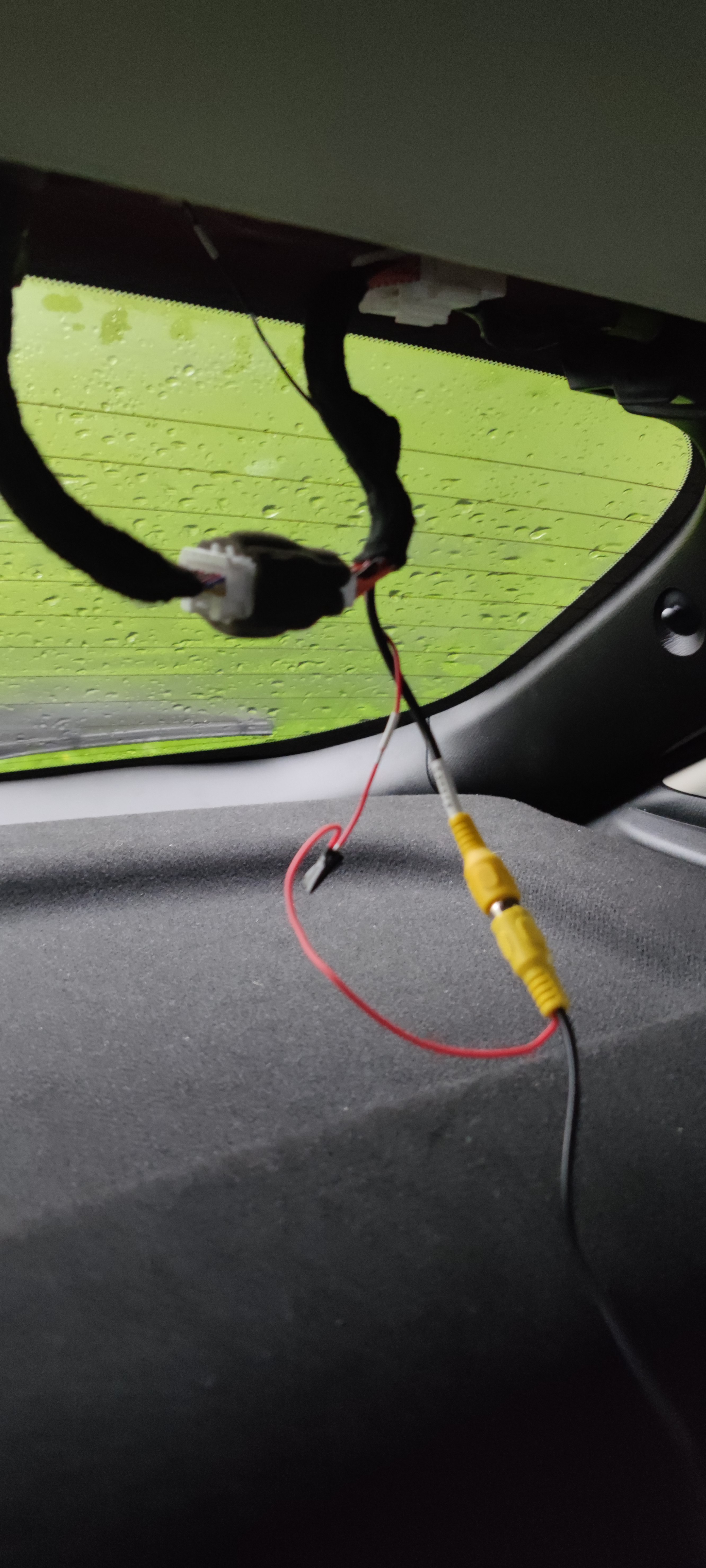

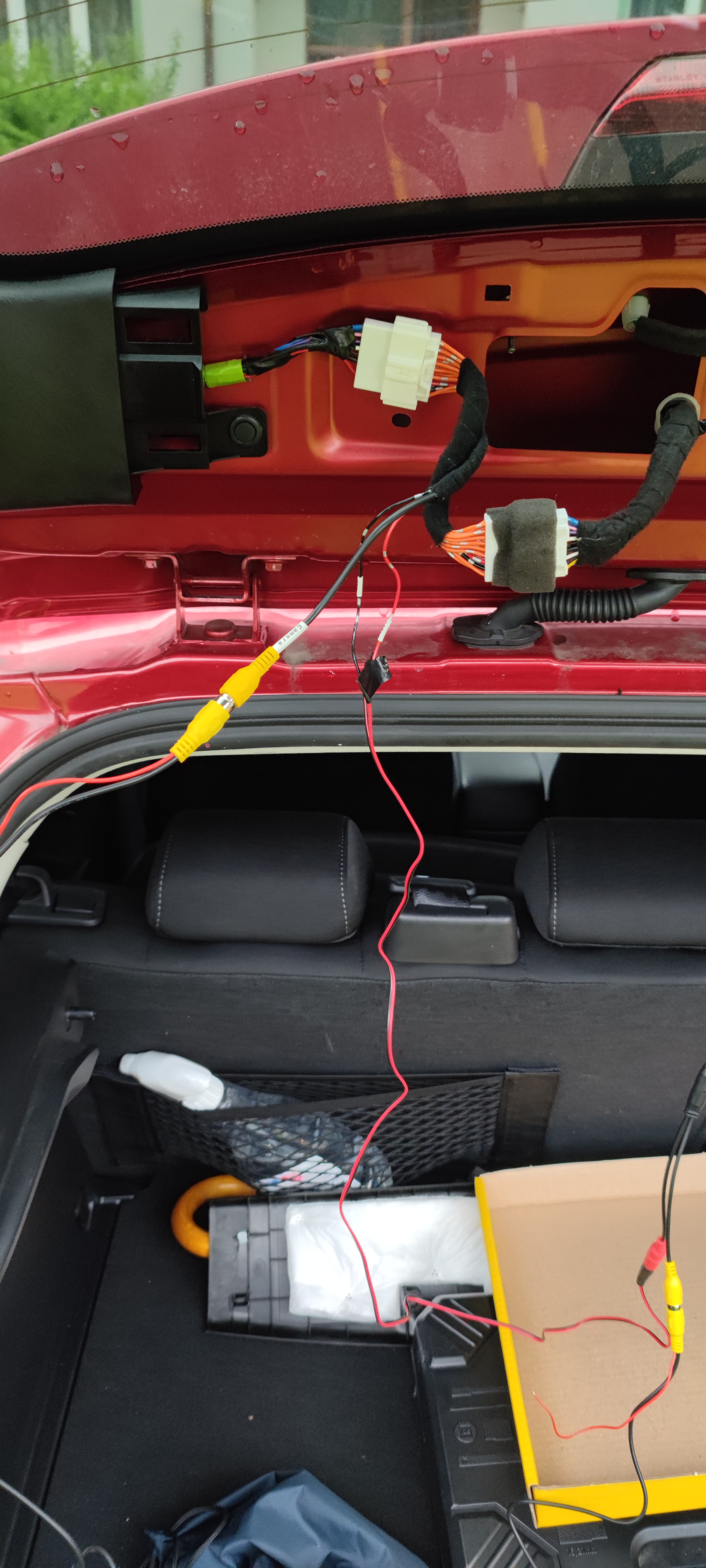

Witam potrzebuję pomocy zakupiłem kamerkę z adapterem montowanym w radiu 28 pin czy muszę prowadzić przewody przez cały samochód ( samochód posiada czujniki parkowania wiązka ma poprowadzone czerwone przewody jak opisywał kolega z forum zamieszczam zdjęcie zestawu proszę o informację czy można połączyć pokierowanie które przewody z którymi połączyć z góry dziękuję za pomoc.
Drugie zdjęcie wiązka oryginalna i trzy przewody połączone.

Postprzez Sliper » 31 sie 2021, 17:19
Może mi ktoś pomóc z montażem kamery cofania zakupiłem na Ali https://a.aliexpress.com/_vaJs9Um dokupiłem przejściówkę z linku https://a.aliexpress.com/_uILdWi by nie ciągnąć instalacji i dalej nic pomoże mi ktoś?

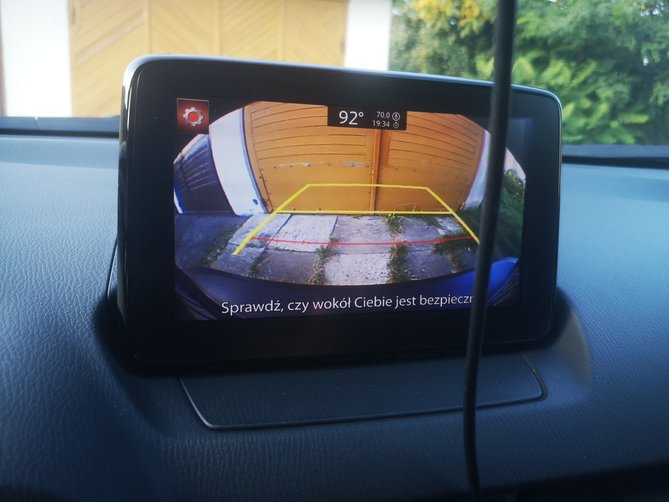

Czy wyświetlanie linii skrętnych w kamerze cofania jest opcjonalne,można gdzieś ustawić , od czego to zależy ?

Postprzez beniu55 » 25 lis 2021, 21:21
U mnie wygląda cały czas tak

Postprzez andrep » 25 lis 2021, 21:41
Widzę że modyfikacje z AiO wgrane <oczko> , u mnie też tak wyświetla.(ale bez temp. silnika itp :D )
Wyłączyłem też wyświetlanie tego napisu Sprawdź czy.... <oczko>
