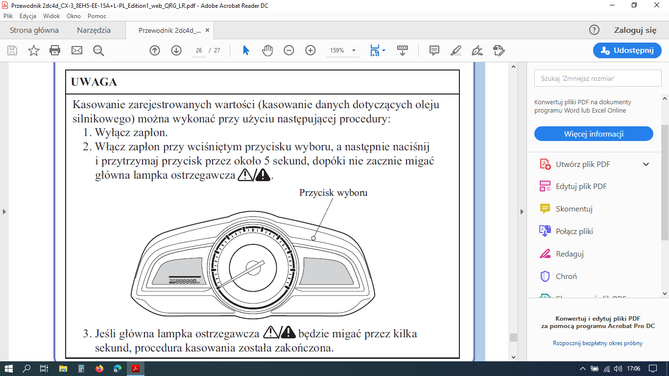

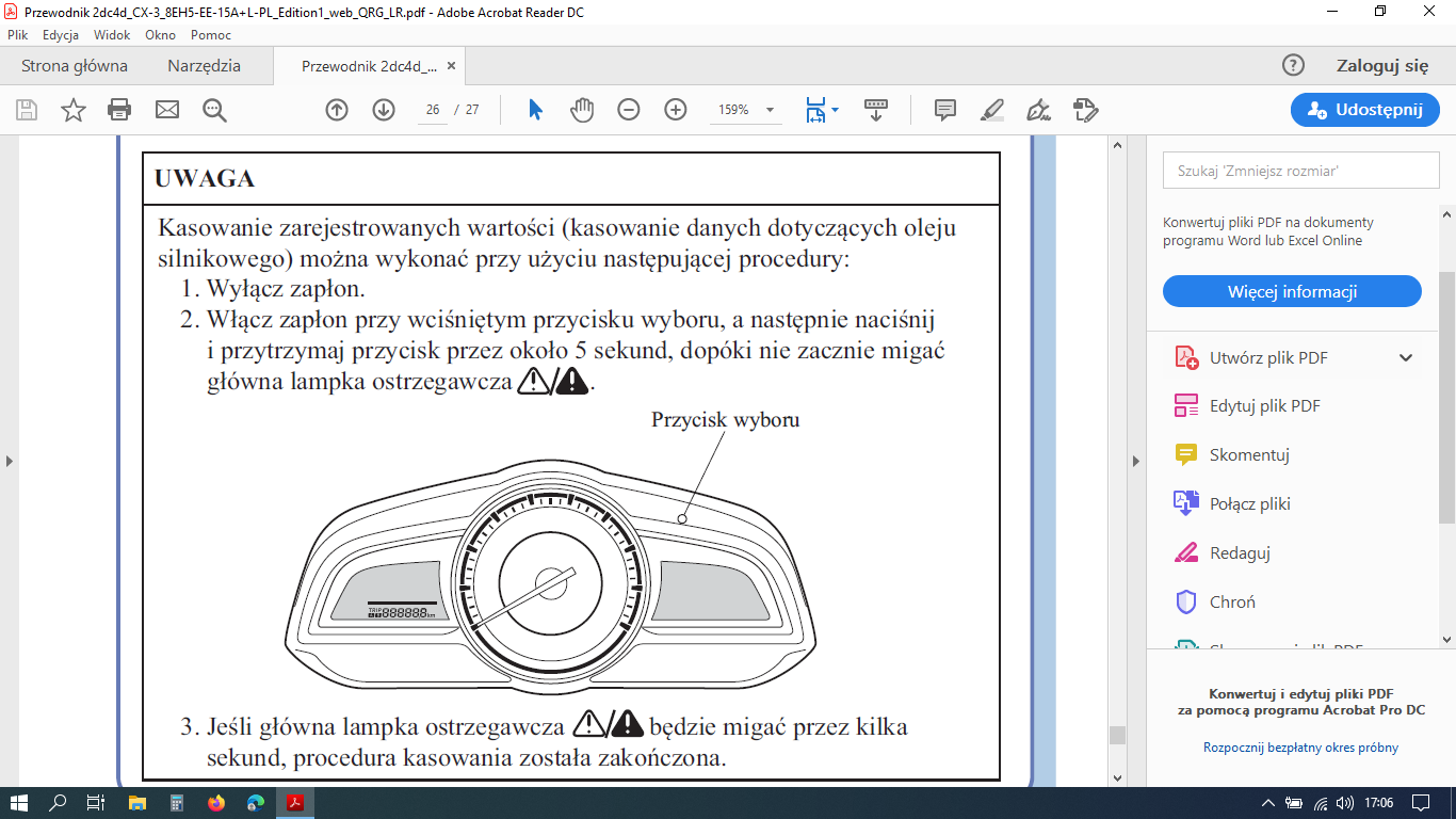

Temat trochę stary ale myślę że się przyda info dla tych co nie wiedzą jak się kasuje dane dot. oleju. :)

Dzięki ! <spoko> Skutecznie pozbyłem się "świecącego klucza" ! ...i jak nie hołubić Ciebie – Andrep :D
