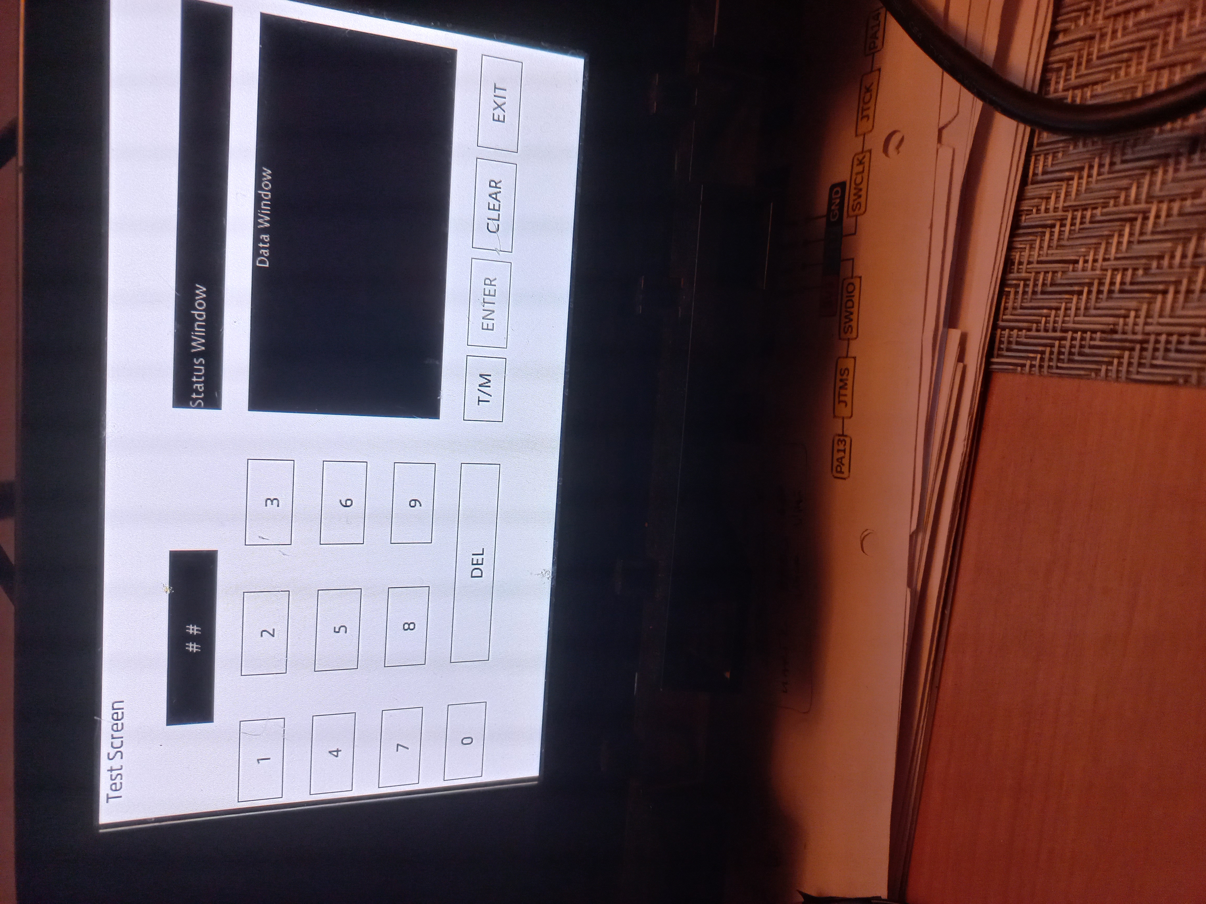

3. „Wchodzimy” do Menu Serwisowego wciskając jednocześnie trzy przyciski na panelu sterowania: „gwiazdka + pusch mute + przycisk z ikoną nuty” ( trzymamy kilka sekund, aż pojawi się biały ekran Menu – zdjęcie menu serwisowego )

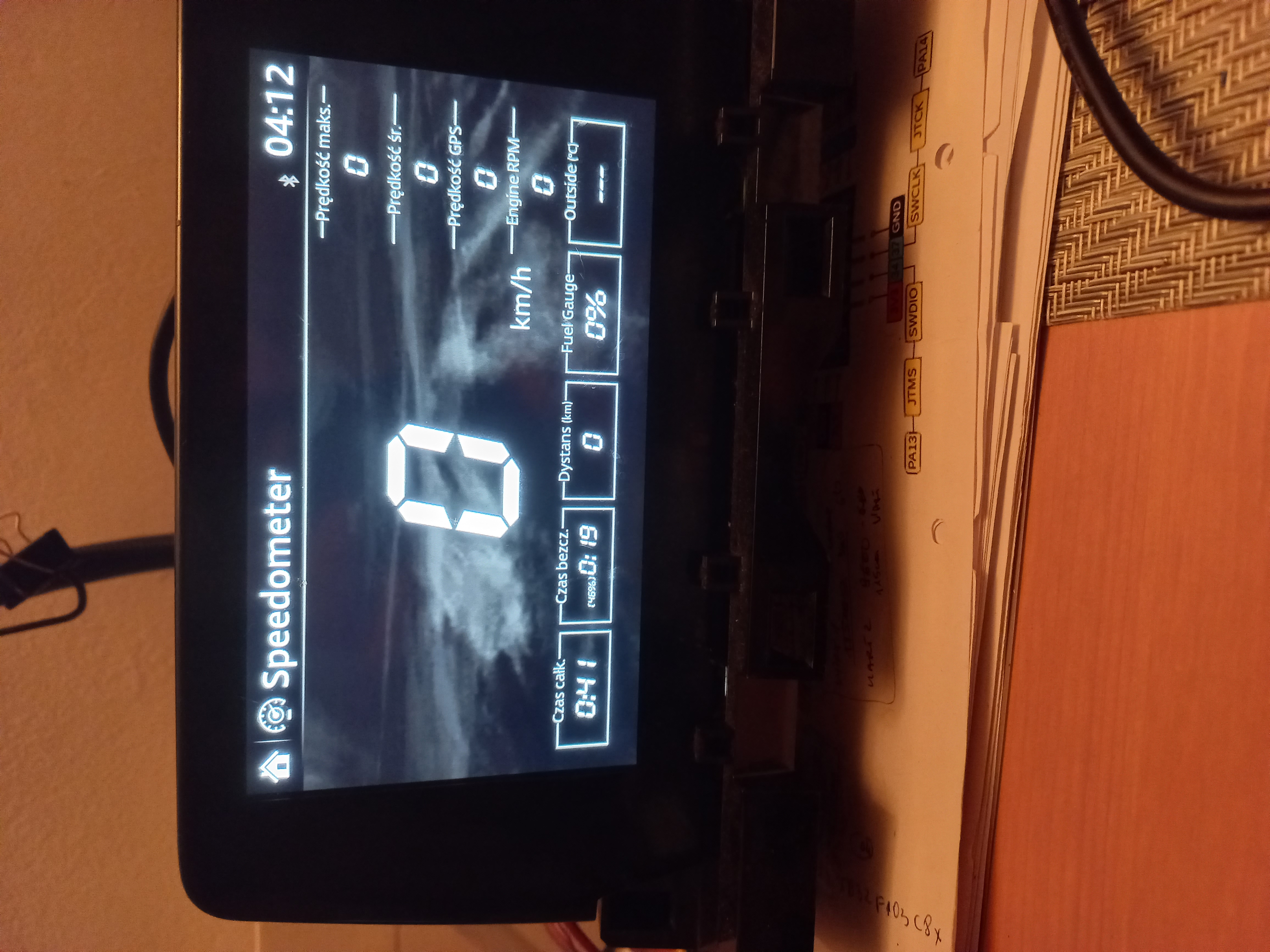

13. Przykładowo pokazałem wgraną aplikację „Speedometr” – zdjęcie aplikacji

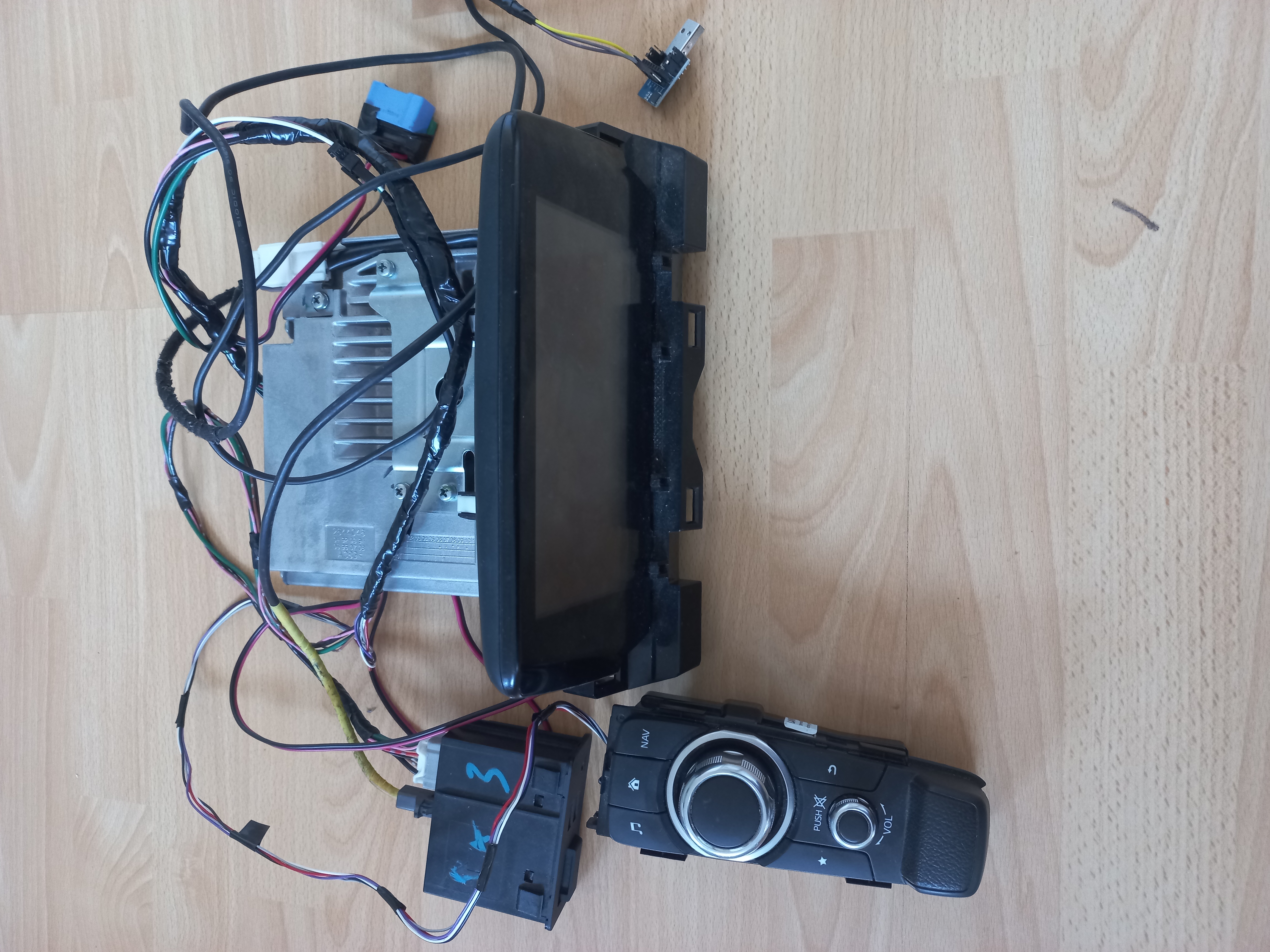

Wgrywanie aktualizacji jak i cofanie do poprzednich wersji przetestowałem klika razy na „stole” stworzonym stanowisku testowym – zdjęcie – jaki w samochodzie i wszystko przebiegało bez problemów

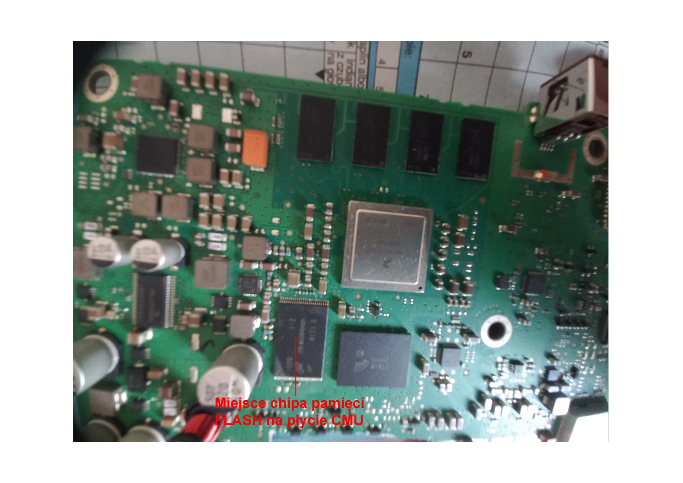

Kol. andrep ma rację, że można naprawić płytę, dlatego rozszerzę temat;
1. W załaczniku zdjęcie płyty głownej CMU z zaznaczeniem pamięci FLASH
2. Pamięć NAND FLASH 8Gbx8 firmy Micron Technology typ MT29F8G8ABABAWP-AITX:B w obudowie 48TSOP
Obecnie już nieprodukowana – można ją próbować zastąpić innym typem o podobnej organizacji.
3. Jak widać na zdjęciu trzeba mieć dużą wprawę aby wylutować ten chip ( można go popularnie "wyrżnąć" – mając nową kość ), a później nową zaprogramować ( czyli mieć oryginalny obraz pamięci ) i z powrotem przylutować ( lub osadzić na odpowiedniej podstawce )
Mimo dużego doświadczenia jako elektronik – sam miałbym kłopoty z taką naprawą płyty, ale ciekawy jestem czy któremuś z Kolegów udało się naprawić ten problem?

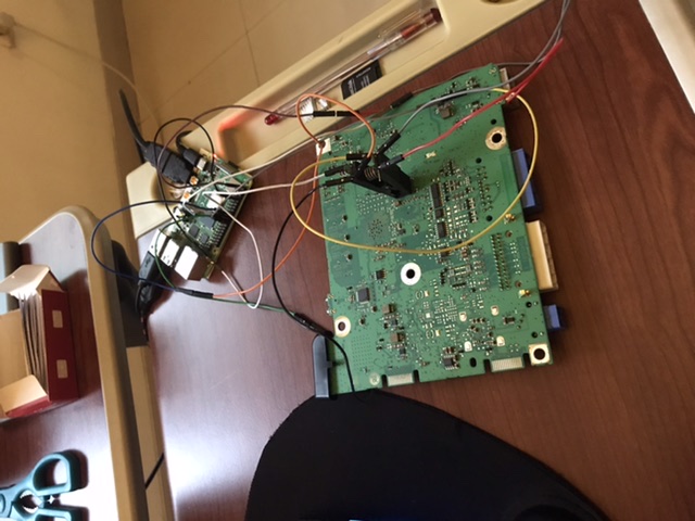

Od razu mówię że na elektronice się nie znam ale wydaje mi się że w wątku do którego link podałem wyżej koledzy nic nie wylutowują , tylko programują na nowo pamięć ale może się mylę ?
