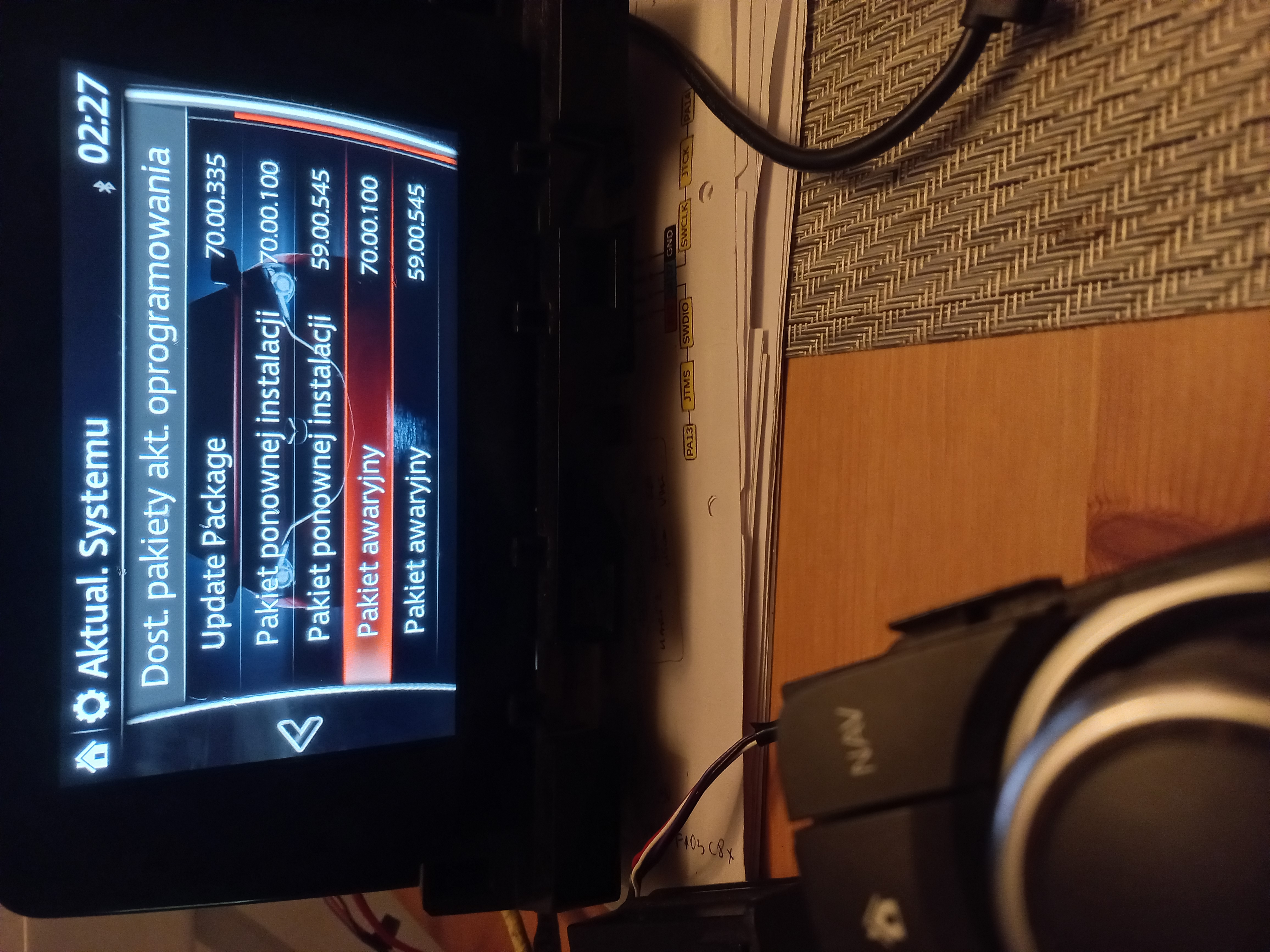

Zdjęcie wykrytych plików

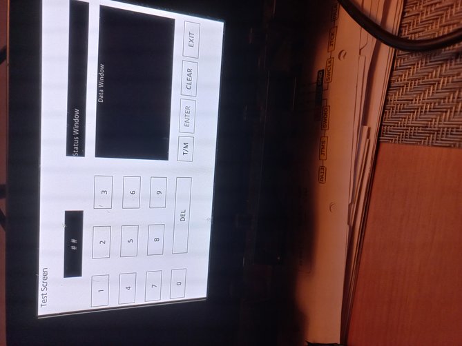

3. „Wchodzimy” do Menu Serwisowego wciskając jednocześnie trzy przyciski na panelu sterowania: „gwiazdka + pusch mute + przycisk z ikoną nuty” ( trzymamy kilka sekund, aż pojawi się biały ekran Menu – zdjęcie menu serwisowego )
4. wybieramy kod „2” ClearDTC i zatwierdzamy ENTER
5. Wybieramy kod „99” szukanie aktualizacji i ENTER
6. System wykryje nagrane na pendrive pliki – zdjęcie wykrytych plików
7. Wybrać plik V 70.00.100 pakiet awaryjny – koniecznie najpierw ten plik ( wgranie tego pliku trwa szybko )

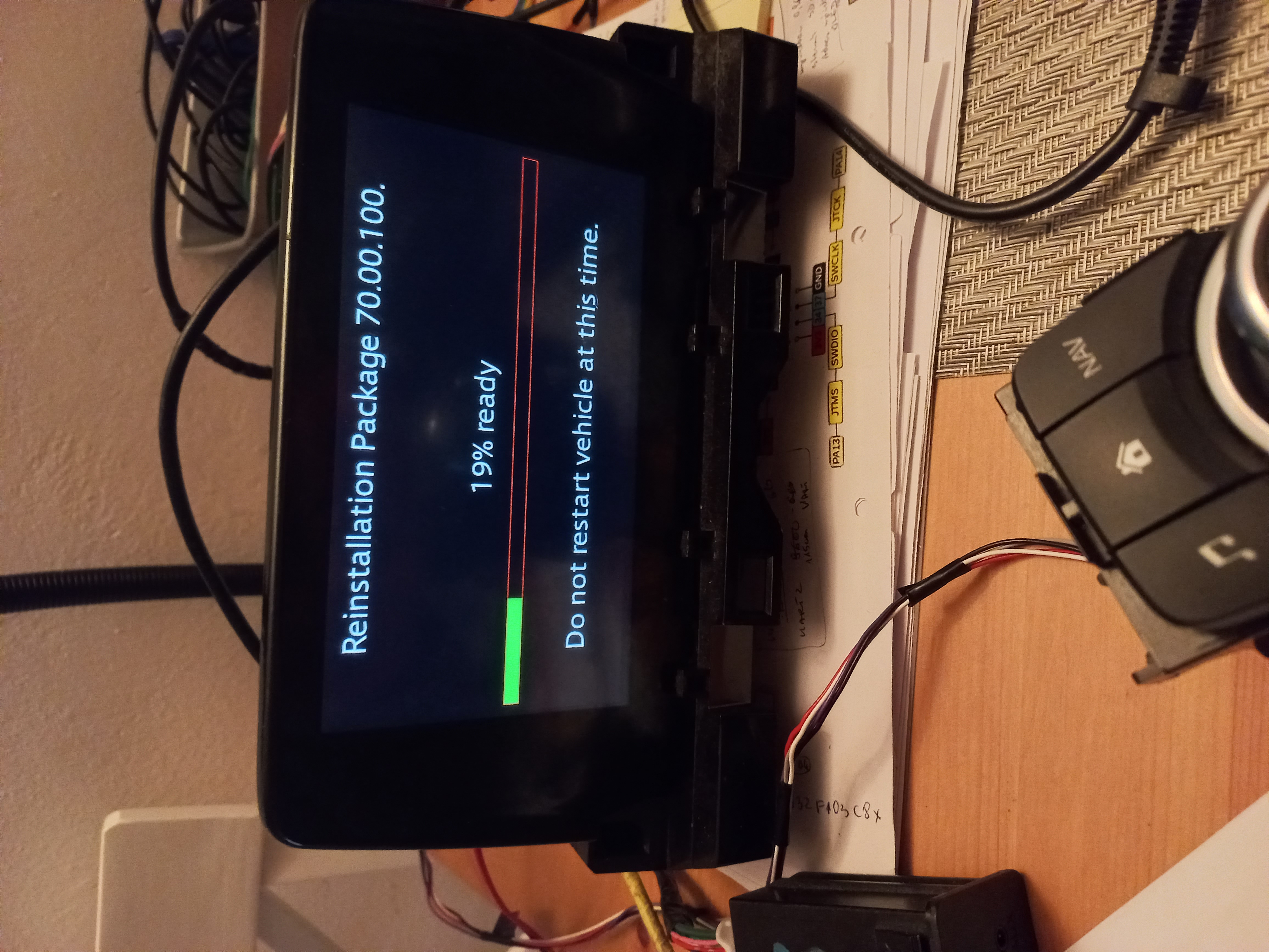

8. Wejść w MENU serwisowe ( pkt. 3 ) – wybrać kod „99” i wyszukać oprogramowania ( system znowu pokaże wgrane na pendrive pliki )
9. Wybrać plik V 70.00.100 pakiet ponownej instalacji i zatwierdzić. System zacznie wczytywać plik. Trwa to kilkadziesiąt minut ( nie należy przejmować się, że przy poziomie ok. 78% system „nie mieli dalej „ – po kilkunastu minutach „pójdzie dalej „ – zdjęcie postępu aktualizacji ) .
Jak skończy wgrywanie, system poprosi o zresetowanie systemu. Można to zrobić trzymając jednocześnie, przez kilka sekund – min 5sek, przyciski NAVI + Puch mute + przycisk Back ( zawinięta strzałka ). Wyświetlacz zgaśnie i uruchomi się na nowo z nowym oprogramowaniem. Niestety ustawienia radia „znikną „ trzeba stroić na nowo.

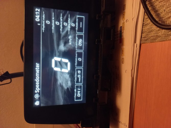

12. Po skończeniu wgrywania resetujemy system i mamy przywrócony system do wersji 59.00.545 z odblokowanymi portami ( do wgrywania apek/aplikacji poprzez pendrive )
13. Przykładowo pokazałem wgraną aplikację „Speedometr” – zdjęcie aplikacji

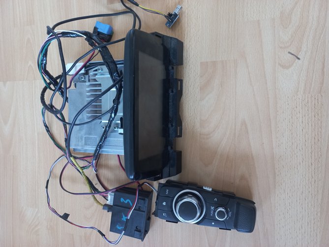

Wgrywanie aktualizacji jak i cofanie do poprzednich wersji przetestowałem klika razy na „stole” stworzonym stanowisku testowym – zdjęcie – jaki w samochodzie i wszystko przebiegało bez problemów
Przykładowy postęp wgrywania
Wgrana aplikacja Speedometr
Stanowisko testowe "na stole"
Zdjęcie Menu Serwisowego

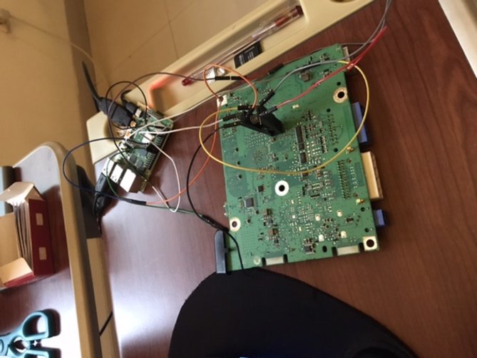

Kol. andrep ma rację, że można naprawić płytę, dlatego rozszerzę temat;
1. W załaczniku zdjęcie płyty głownej CMU z zaznaczeniem pamięci FLASH
2. Pamięć NAND FLASH 8Gbx8 firmy Micron Technology typ MT29F8G8ABABAWP-AITX:B w obudowie 48TSOP
Obecnie już nieprodukowana – można ją próbować zastąpić innym typem o podobnej organizacji.
3. Jak widać na zdjęciu trzeba mieć dużą wprawę aby wylutować ten chip ( można go popularnie "wyrżnąć" – mając nową kość ), a później nową zaprogramować ( czyli mieć oryginalny obraz pamięci ) i z powrotem przylutować ( lub osadzić na odpowiedniej podstawce )
Mimo dużego doświadczenia jako elektronik – sam miałbym kłopoty z taką naprawą płyty, ale ciekawy jestem czy któremuś z Kolegów udało się naprawić ten problem?

Postprzez andrep » 30 wrz 2021, 21:54
Od razu mówię że na elektronice się nie znam ale wydaje mi się że w wątku do którego link podałem wyżej koledzy nic nie wylutowują , tylko programują na nowo pamięć ale może się mylę ?
https://www.youtube.com/watch?v=8C8n1p8J4Eg
Tu można się też sporo dowiedzieć o tym programatorze :
https://www.elektroda.pl/rtvforum/topic3386701.html
