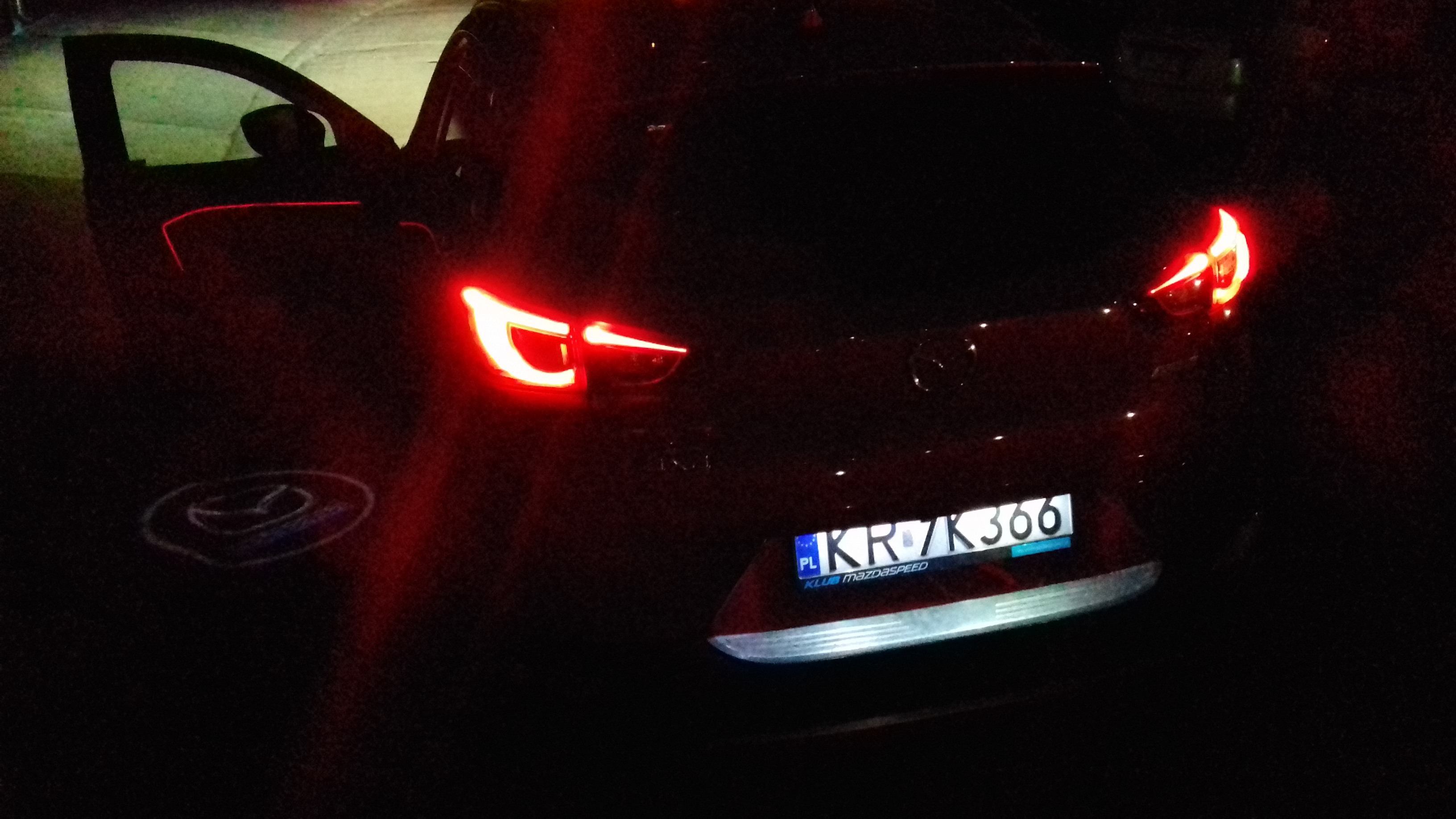

Postprzez andrep » 16 gru 2018, 14:08
Pewnie będą , ja "eksperymentuję" z Chińskimi bo taniej i można zmieniać na różne i dobrać najwłaściwsze :) , wymieniłem wszędzie jak pisałem w wątku o modyfikacjach i jestem zadowolony , a najbardziej z podświetlenia bagażnika :)
PS
Za cenę tych osram mam całą "szufladę" Chińskich , a te z mojego linka to jeszcze silikonem zabezpieczone :) Wrzucam foto jak to u mnie wygląda,nr. nie zasłaniam bo na co dzień też jeżdżę z odsłoniętym :D

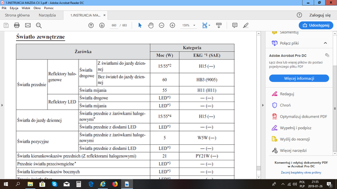

Postprzez andrep » 26 sty 2019, 22:23
W tym wątku jest sporo na ten temat :) przeczytaj dokładnie :)
https://www.mazdaspeed.pl/forum/viewtop ... 1&start=80

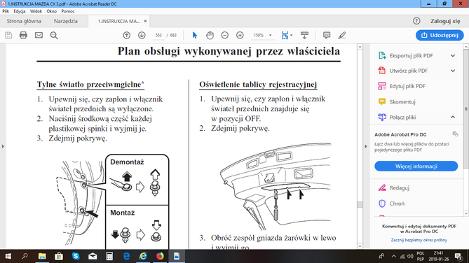

a w instrukcji znajdziesz jakie wtyczki mają mieć żarówki , Ledy nie muszą mieć canbus-a przynajmniej w moim roczniku.Ja teraz dokupiłem do tylnych stopów i cofania :) ale jeszcze za zimno na montaż :(
W dobrym kierunku idziesz :)

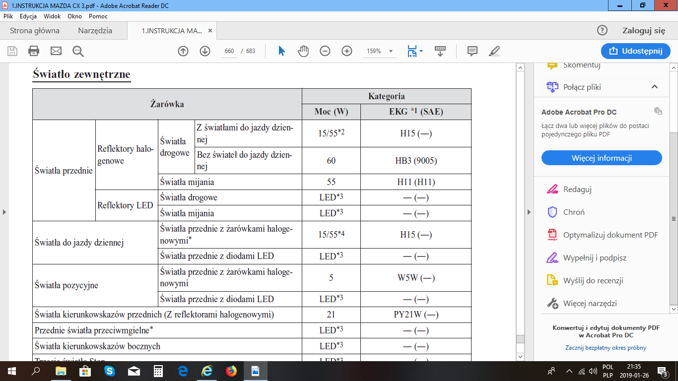

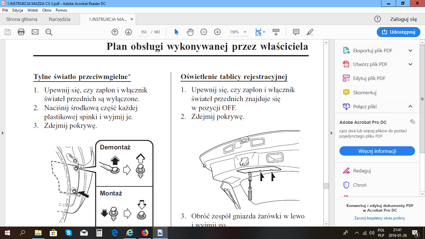

W podsufitce 31 mm zresztą wszystkie wymienione przez Ciebie wymieniłem :D

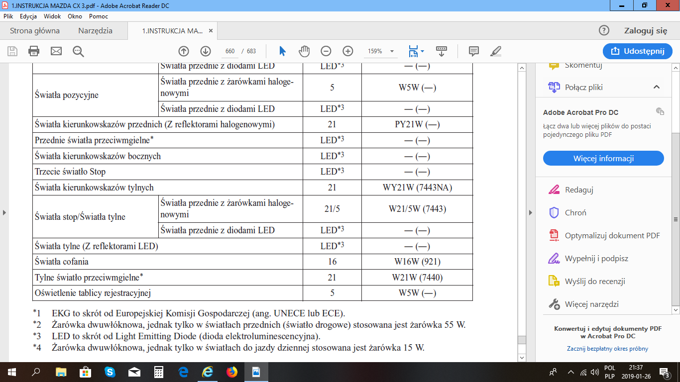

Na stronie 6-55 instrukcji jest reszta...
A tu masz opis żarówek zewnętrznych ( instrukcja nie najnowsza)
