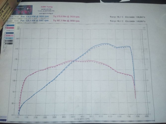

Postprzez Płomień » 26 sie 2018, 20:32
Troche dziwny rozkład mocy, dziwny spadek, ale moment obrotowy niszczy i zamiata. Chciałem zrobić silnik sportowy a wyszedł turbodiesel, tyle że bez turbo <glupek2>
Przypominam, silnik 1.6 :D

Gratki Płomień.Zrobiles kawał dobrej roboty co widać na wykresie i po wynikach.Jak zlokalizuje szerokość powód tego dołka to możliwe jest 140+HP

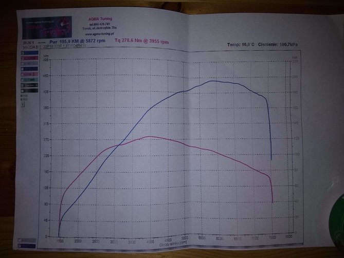

Ja z mojej BeAtki też jestem zadowolony .Teraz dopracować kilka [tiiit] ,wyspawac pełne 2.5 cala żeby turbo nie puchło tak szybko ,dolot przerobić z kwasa na alu żeby zbić ciut temperatury,nowy nov i magiczna 2 jka z przodu powinna się pojawić.
