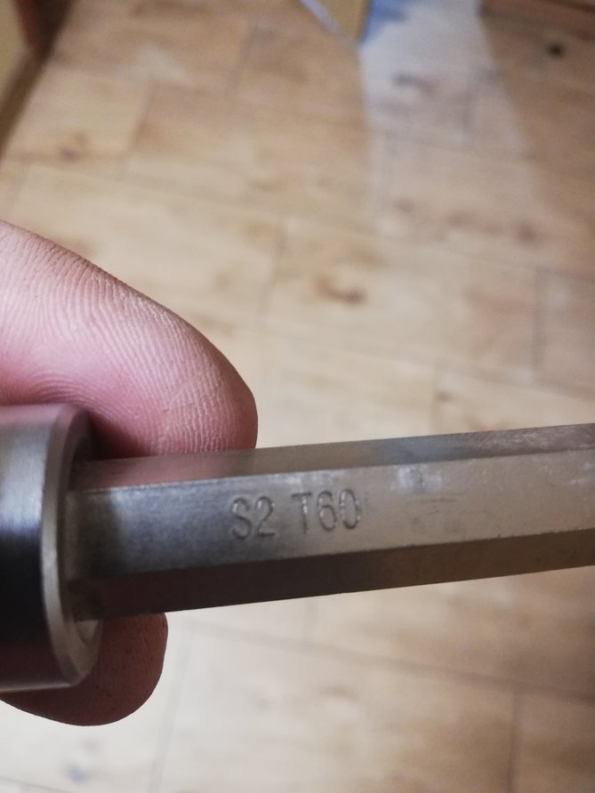

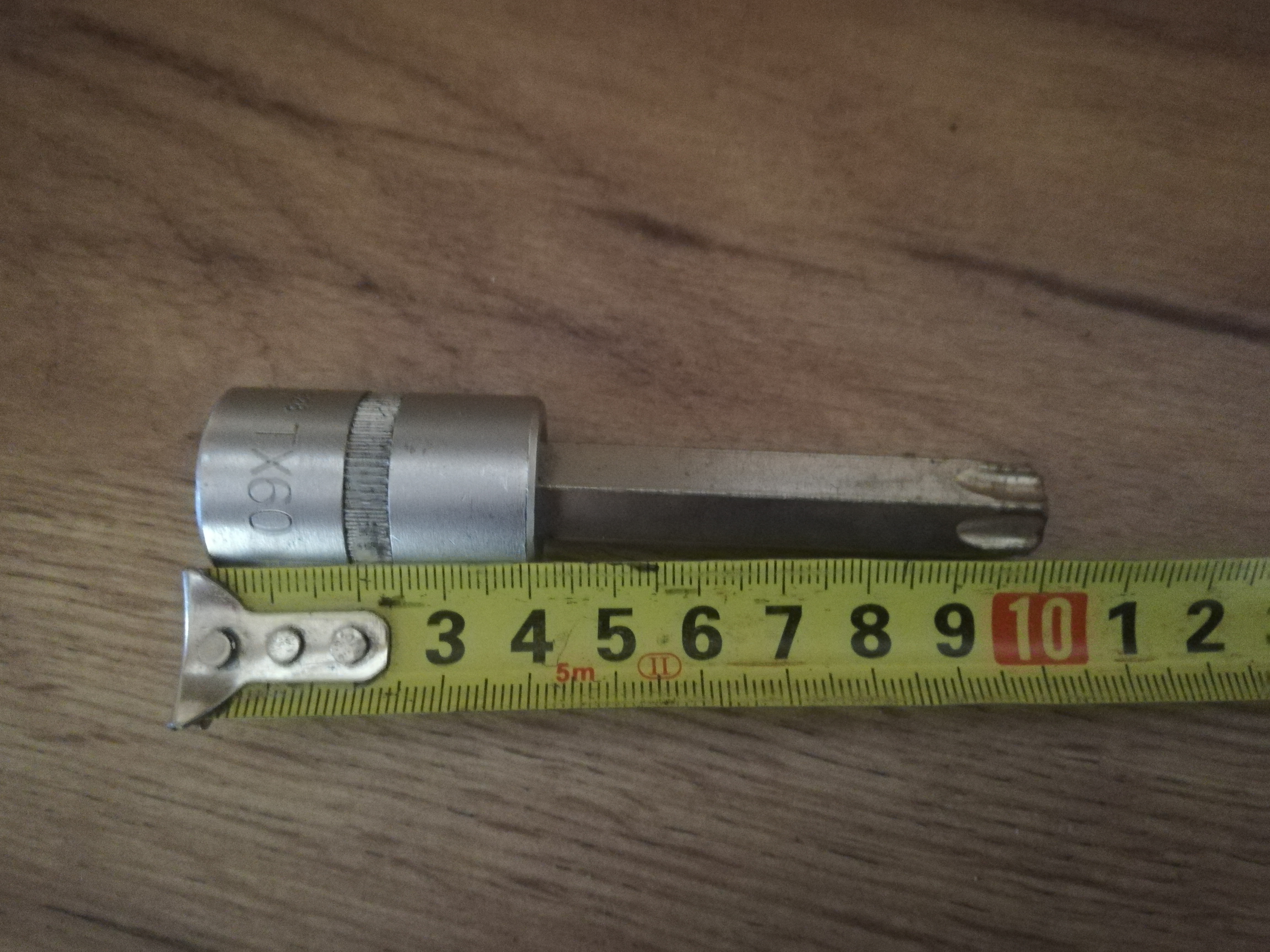

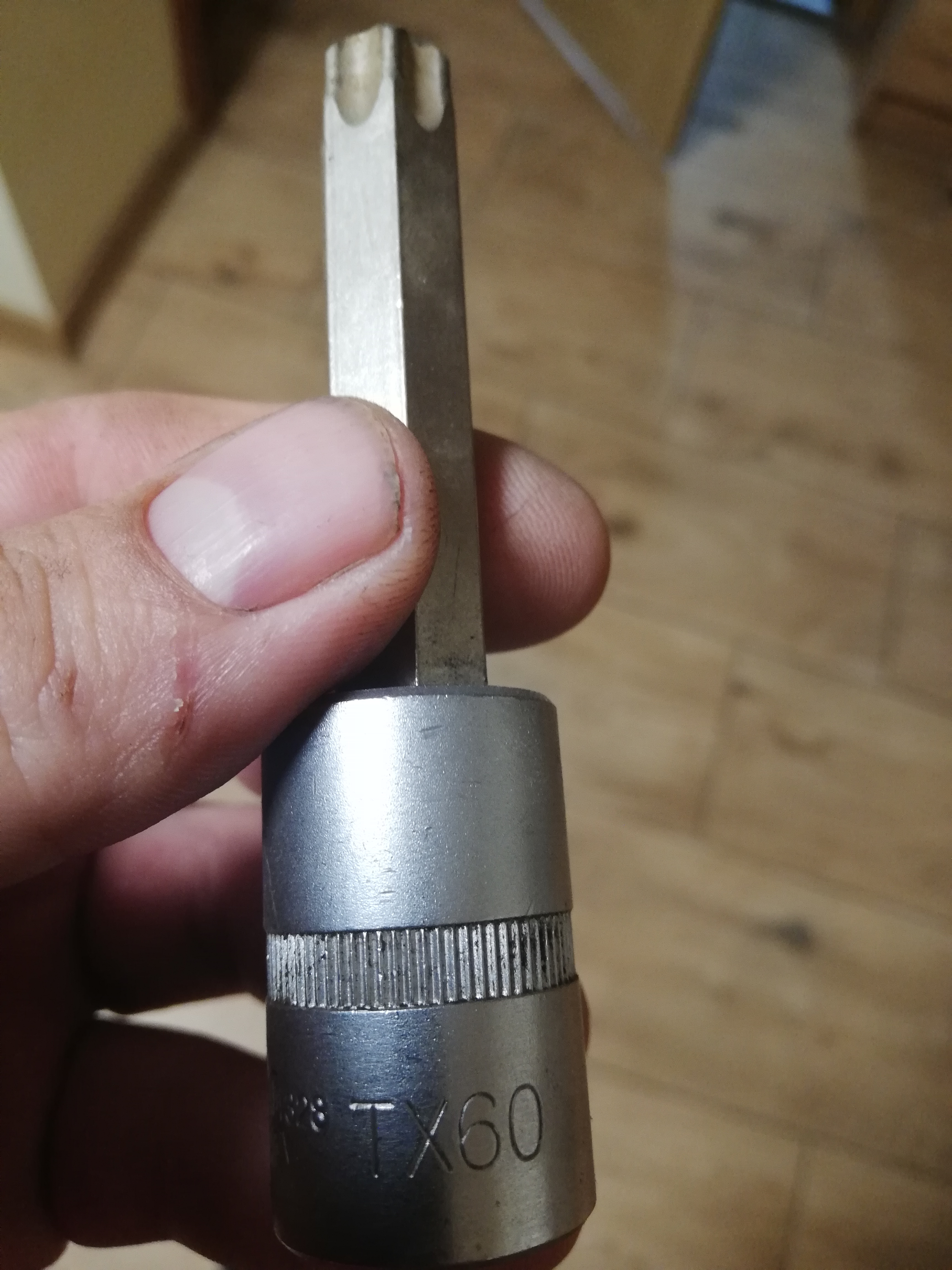

Postprzez sQubany » 18 mar 2021, 15:52
Wymieniałem oba bez zdejmowania wahaczy .Co prawda z jedną strona miałem problem wybić półoś z piasty bo się zapiekła i musiałem rozcinać kątówką starą piastę .Mechanik nie ma klucza odpowiedniego i ściemnia Ja kupowałem takiego długiegio torksa nie pamiętam juz nr w castoramie za 20 zł i nim bez problemu .jak go poszukam to zrobie fotke i napisze nr

Postprzez henex1980 » 18 mar 2021, 17:15
Ok. Jak mozesz daj rozmiar tego klucza. Wole kupic klucz za 20zl niz placic za demolke calego zawieszenia.
Jest szansa ze do jutra bedziesz wiedzial jaki to klucz? Dziekuje

Postprzez sQubany » 18 mar 2021, 18:54
Tx60 Ja takim wymieniałem bez demolki .Gdyby był dłuższy to jeszcze lepiej.https://www.castorama.pl/klucz-trzpieni ... 08980.html

Postprzez henex1980 » 18 mar 2021, 19:05
Dziekuje. On twierdzi ze odkrecil jedna srube 55. Moze rozne sruby pchali. Tak czy inaczej uzbrojony jest w oba klucze.dzieki
