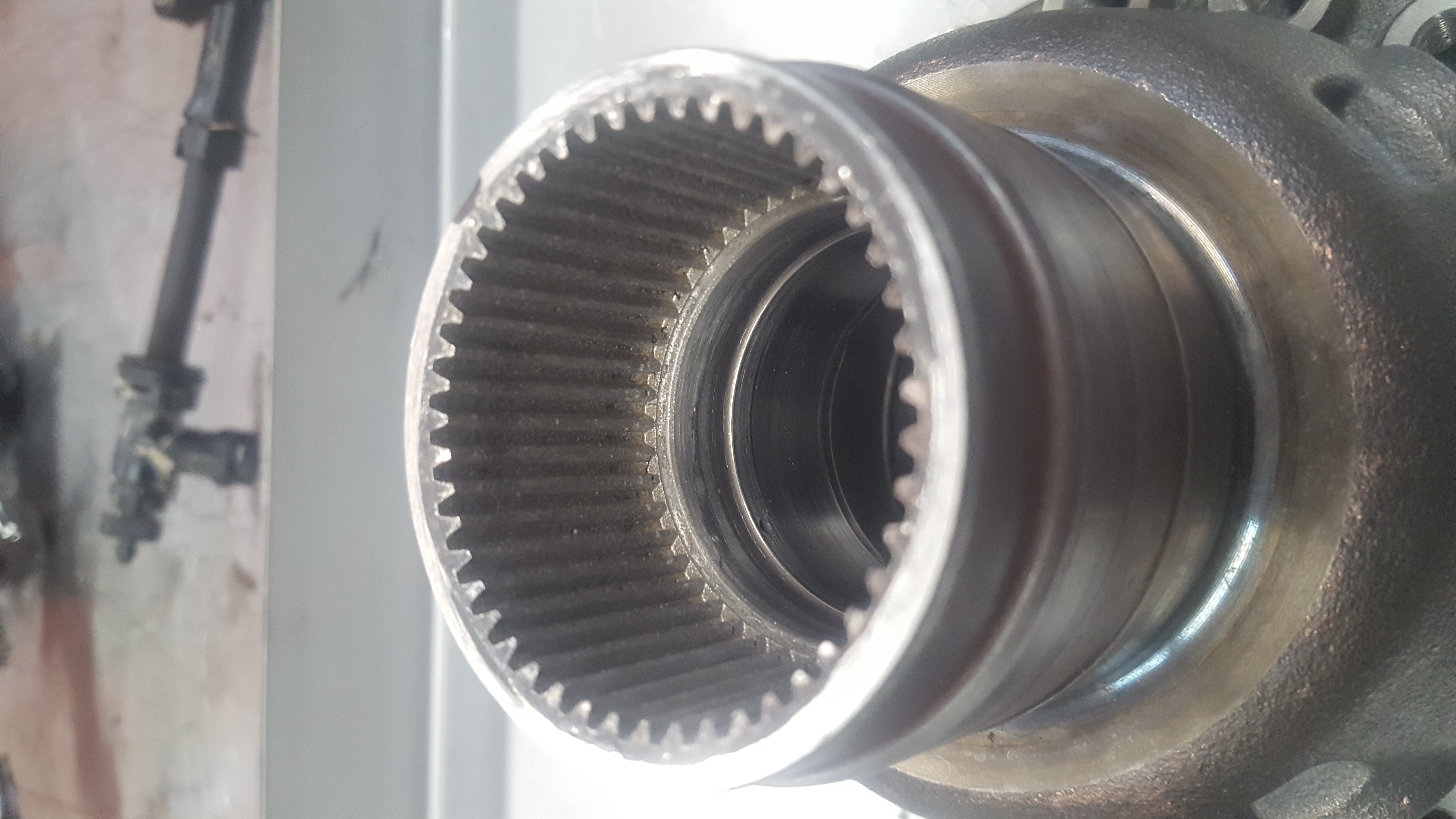

Postprzez henex1980 » 15 maja 2019, 18:11
Witam. Jestem po regeneracji wieloklinu u goscia ktorego polecil squbany. U mnie nie zrobiono szerokiego wieloklinu jak u squbany i bardziej jest zblizone do oryginalu. Mam tylko jedna uwage od tego goscia ktory to regenerowal. Chodzi o uzycie kleju do luster i uszczelnieniu tych frezow. Nie bardzo to ogarniam. Mowil o tym aby tam wody nie bylo. Mechanik ktory mi to na dniach bedzie skladal ma z nim o tym pogadac bo on uwaza ze sam smar molibdenowy na wieloklin i ma byc ok.

Postprzez Kolbi » 3 lip 2019, 07:40
Wygląda to porządnie. Czemu wybrałeś wersje z wieloklinami, a nie tak jak u squbany?
Można prosić o namiary na gościa i koszta za komplet regeneracji jeśli nie jest to tajne :)
Czy przy montażu został jednak użyty ten klej do luster, czy sam smar?

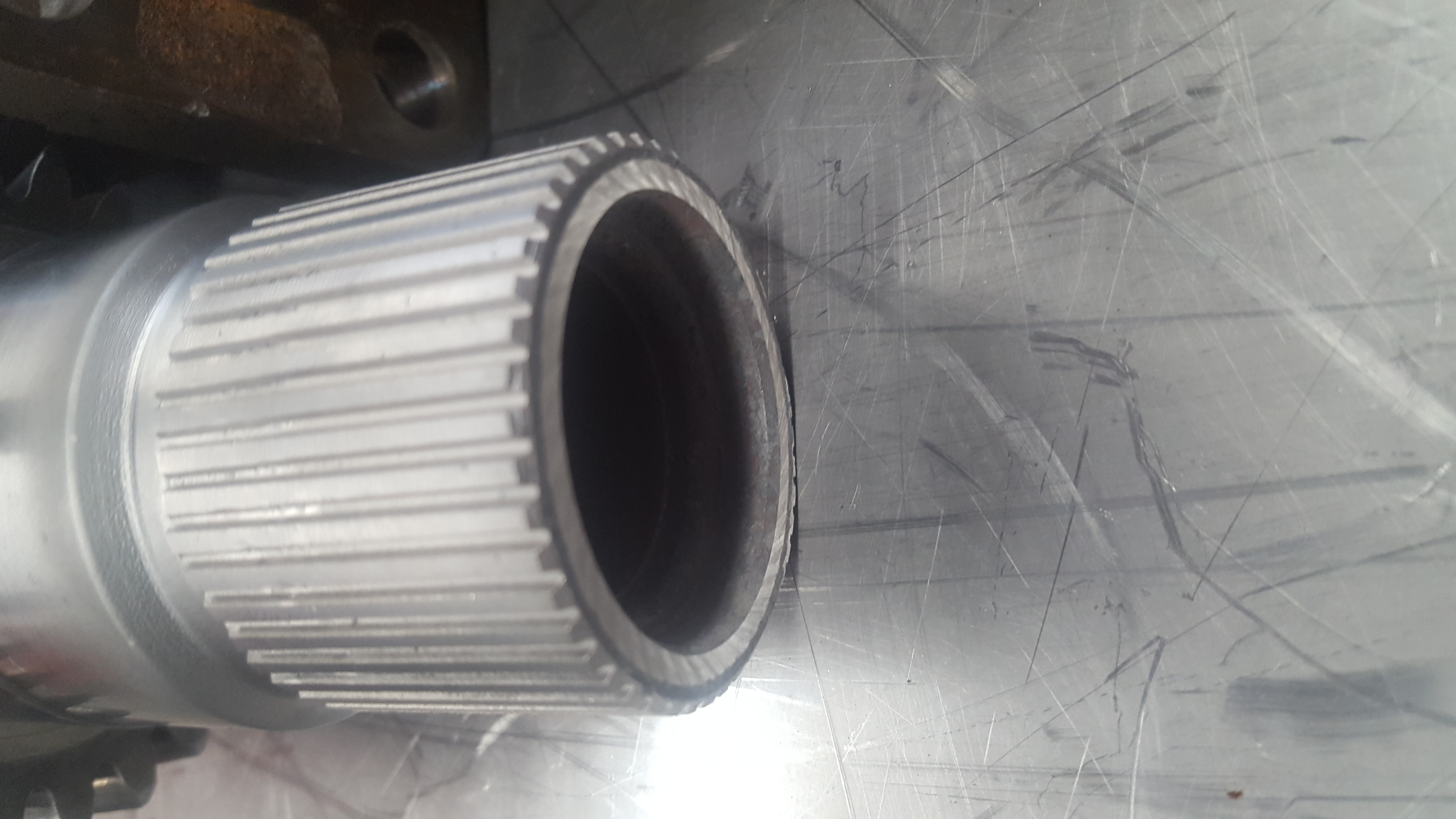

Postprzez simonmanio » 17 sty 2023, 18:08
witam wszystkich
spotkało mnie to co większość z was czyli wieloklin na reduktorze,
po rozebraniu reduktora okazało się ze jeden wałek jest przetarty( ten na którym są łożyska wewnętrzne
mechanik powiedział ze nie ma części do regeneracji i lepiej zmówić nowy.
Dziś dotarł do mnie nowy reduktor, i tu pytanie do was
Czy mieliście luz na wałku z wieloklinem ? to znaczy przesuwa się on o jakieś 3 mm przód tył.
