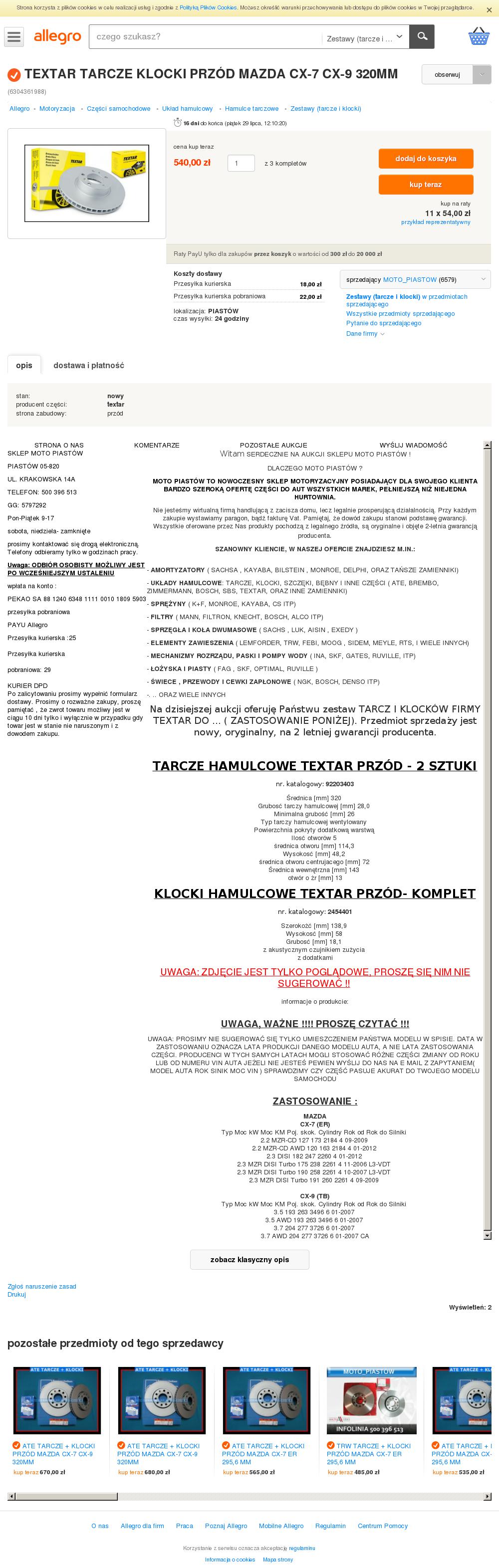

Hej.
A co sądzicie o tarczach firmy:
TEXTAR
Taniocha tarcze w komplecie z klockami:
http://allegro.pl/textar-tarcze-klocki- ... 61988.html
Na stronach DE znalazłem dokładnie ten sam zestaw za .... 1148,90 € :–)
http://www.bandel-online.de/bremsanlage ... 8649_0.htm
10 krotna różnica w cenie.
U mnie też bije kierownica przy hamowaniu, dlatego drążę temat.
Jeździ ktoś na Textarach ? Pewnie coś podobnego do ATE.
Grunt aby się nie wyginały po przejechaniu 50 kkm ;–)
pozdro
Dranet
