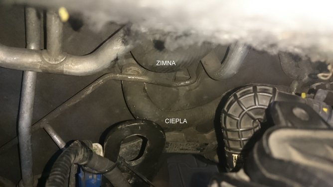

Na zdjęciu opisałem którą mam ciepłą a którą zimną rurę, obie lecą do nagrzewnicy przedniej, ciekaw jestem jak u Was jest ?

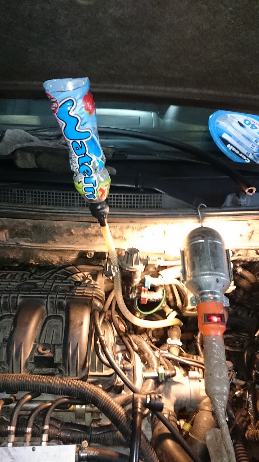

Panowie ! rozwiązałem problem z zimnym powietrzem :-P
Jak sobie samemu nie zrobisz to nie będziesz miał ... – to jest moje motto, ale do rzeczy.
Nalewania płynu procedurę zrobiłem całkowicie od początku, czyli od całkowitego spuszczenia tego który był w układzie i zalania go od nowa. Ale w taki sposób aby na początku zalać mały układ, bo podczas standardowego zalewania ten układ nie ma możliwości zalania bez zapowietrzenia go.
Najpierw odłączyłem dwie rurki, jedną idącą do tego układu, drugą do chłodniczki tej okrągłej. Po zalaniu płynem tego układu, połączyłem rurki tak jak były i zalałem już cały układ normalnie, czyli przez zbiorniczek płynu, oczywiście potem zrobiłem pełną procedurę odpowietrzania układu.
Teraz mam ciepełko i z przodu z obu stron (od pasażera i kierowcy) oraz z tyłu ! Wcześniej po wymianie silnika nie miałem kompletnie ciepłego powietrza od str. kierowcy i z tyłu.
Aktualizacja:
Ciepłe powietrze jest ale głównie podczas jazdy, czyli na wyższych obrotach silnika, nawet na postoju jak przygazuję, pojawia się ciepłe i z przodu i z tyłu ... na biegu jałowym niestety ciepłe jest przez chwilę, potem zaczyna lecieć chłodne, ale leci z tyłu i od strony kierowcy, od strony pasażera – ciepłe.
Wniosek: układ odpowietrzony prawidłowo, ale faktycznie coś z tą pompą jest nie tak, za mało wydajna czy co, chyba jednak zainst. dodatkową pompkę elektryczną i wstawię w mały układ.
Drugim rozwiązaniem wydaję się być delikatne zmniejszenie średnicy na wężu gumowym idącym do dużej chłodnicy z przodu, jeśli ścisnę trochę tę grubą rurę wychodzącą z termostatu, zmniejszę średnicę przepływu wody, co automatycznie podniesie mi ciśnienie w małym układzie i płyn zacznie lepiej płynąć na niższych obrotach :–) Oczywiście byłoby to rozwiązanie na zimę.
Coś takiego wydaje się odpowiednie:
http://allegro.pl/pompka-elektryczna-we ... 17798.html
Aktualizacja:
