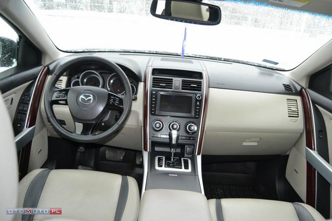

Wrzuć zdjęcie twojego radia.
Co do zachowania panela z wyświetlaczem to prawdopodobnie nie chce się podnieść ze względu że mu coś nie pasuje z tym napędem 6CD. Uważaj przy tym ręcznym zamykaniu wyświetlacza bo można połamać koła zębate a wtedy pełna porażka.

Postprzez TheSmigly » 6 kwi 2013, 09:08
Naped nawigacji funkcjonuje. Mozna wsunac plyte. Nawet jakas byla w srodku.
Ale pojawia sie caly czas komunikat ze trzeba wlozyc prawidlowa plyte z nawigacja.
Tez slyszalem ze dokonuje sie wyboru napedu ale w moim przypadku nic sie nie pojawia na wyswietlaczu.
Slysze jedynie ze naped wariuje przez jakis czas. Dzwieki jakby mieszal napedami cd

Zdjecie
