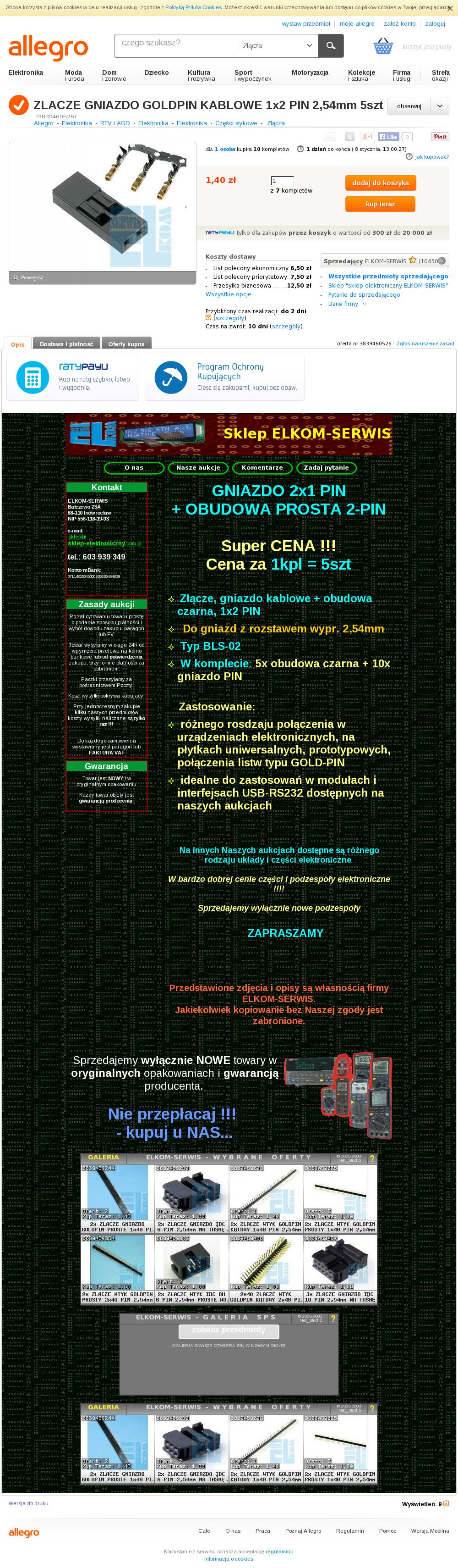

Raczej nie kupisz, można prosto coś takiego zrobić, z jednej strony np. taka wtyczka do wpięcia do radia:
http://allegro.pl/zlacze-gniazdo-goldpi ... 60526.html
z drugiej gniazdo chich do którego wpinasz kamerę.

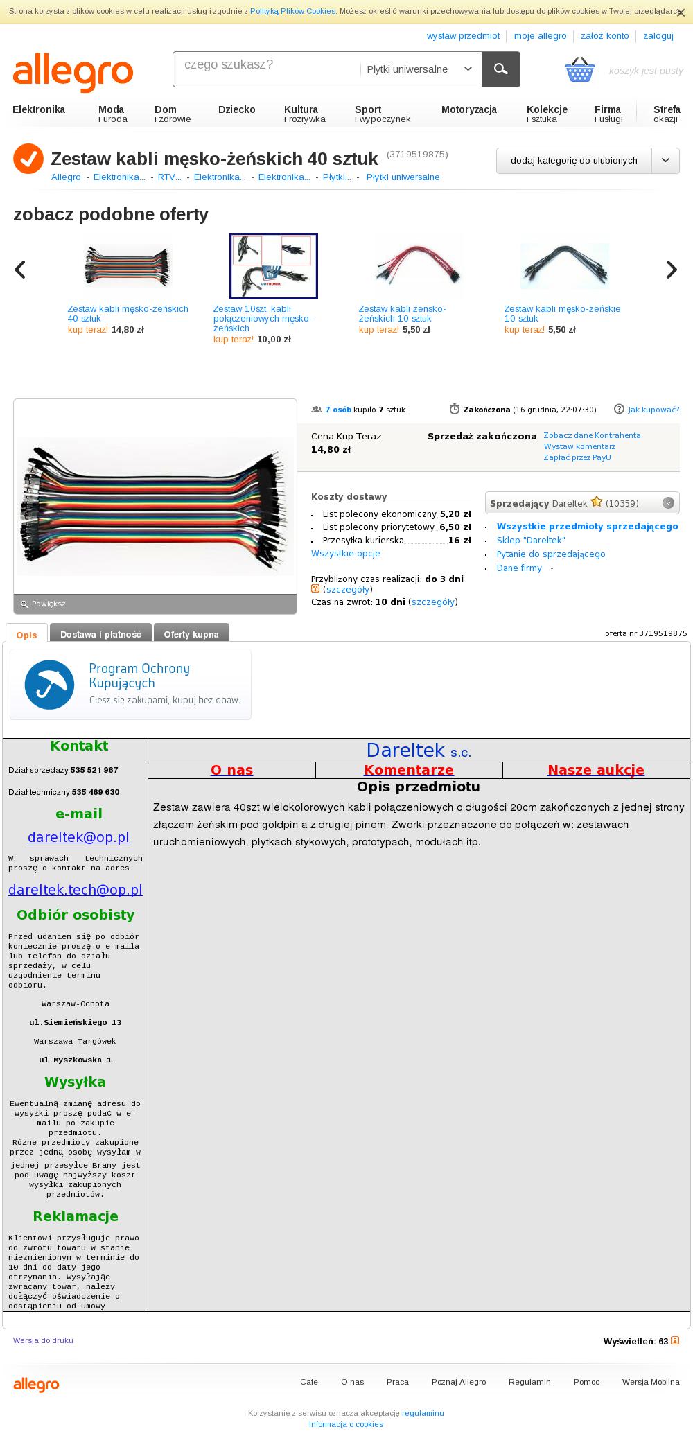

Ewentualnie możesz kupić takie złączki już z tasiemką i urwać dwa, uciąć z jednej strony i przylutować do gniazda chinch:
http://allegro.pl/zestaw-kabli-mesko-ze ... 19875.html
