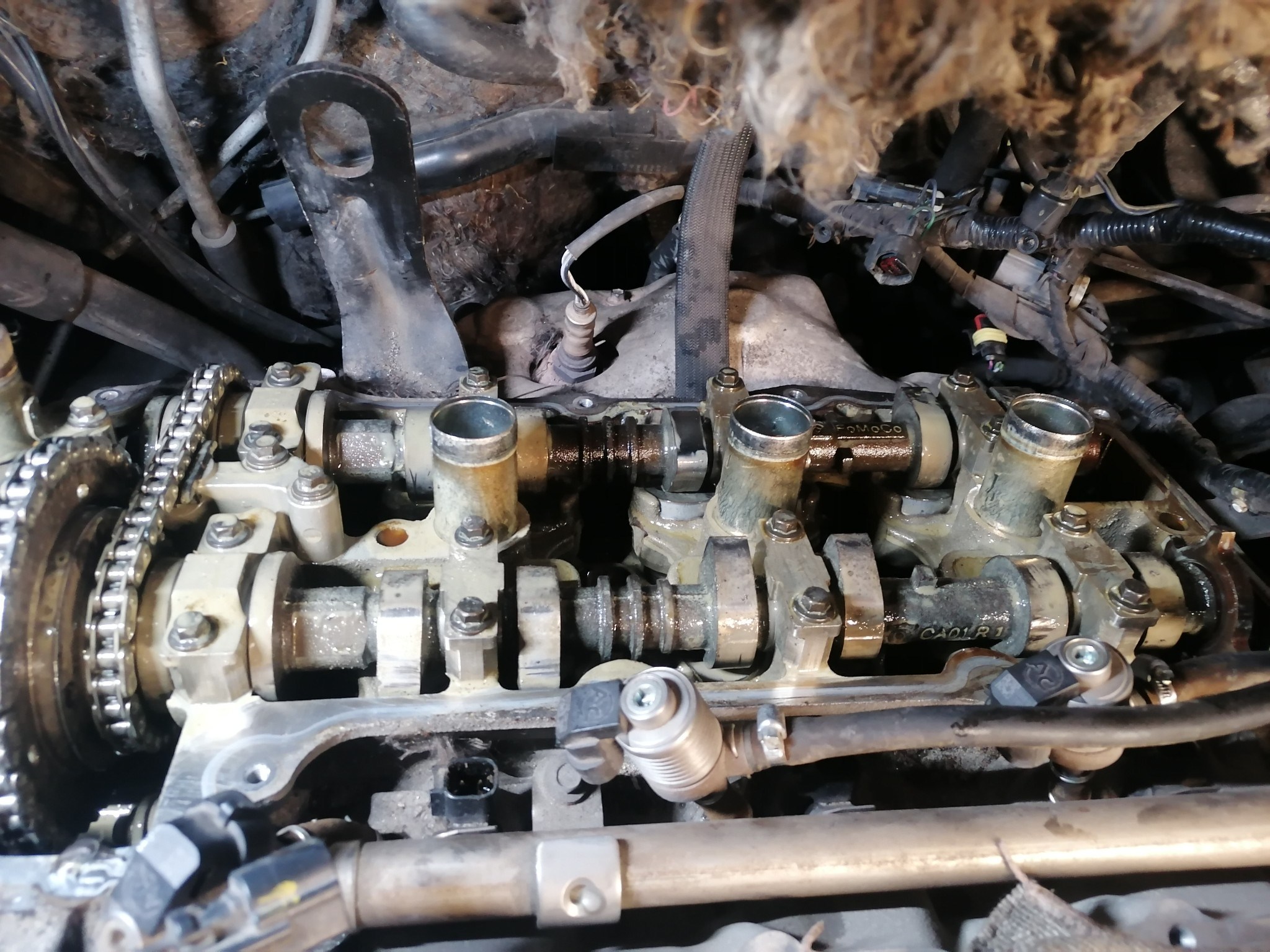

Wygląda że pompa. Sypnął błędem o wałku głowicy (prawej lub lewej) lub czujnik wału korbowego. Myślę że jak pompa kończy żywot i się chwieje na boki z luzu jaki powstał to napinacz nie jest wstanie tego skorygować i stąd błąd. Tak podejrzewam. Rozrząd i tak idzie do wymiany. Czekam na informacje z serwisu jak na wyrok.
Miałem odebrać auto w sobotę lecz jeszcze nie zrobione. Jak zawoziłem auto wiedziałem że to chwilę potrwa ponieważ ten warsztat w dzień odholowania auta miał zaległe i bieżące roboty więc nie dziwię sie że jeszcze jestem bez auta , patrząc na kilkanaście aut pod warsztatem. Myślę że do świąt będzie zrobione. Dam znać.

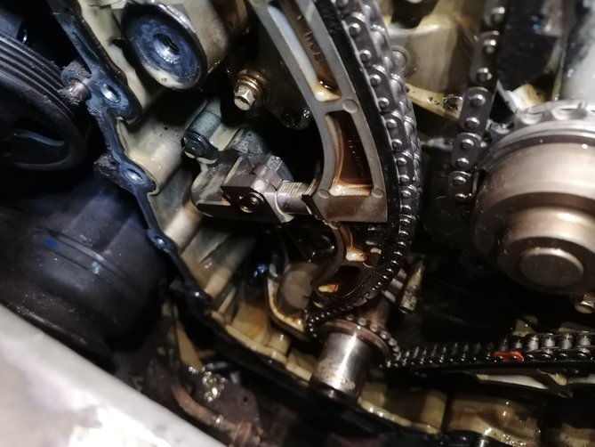

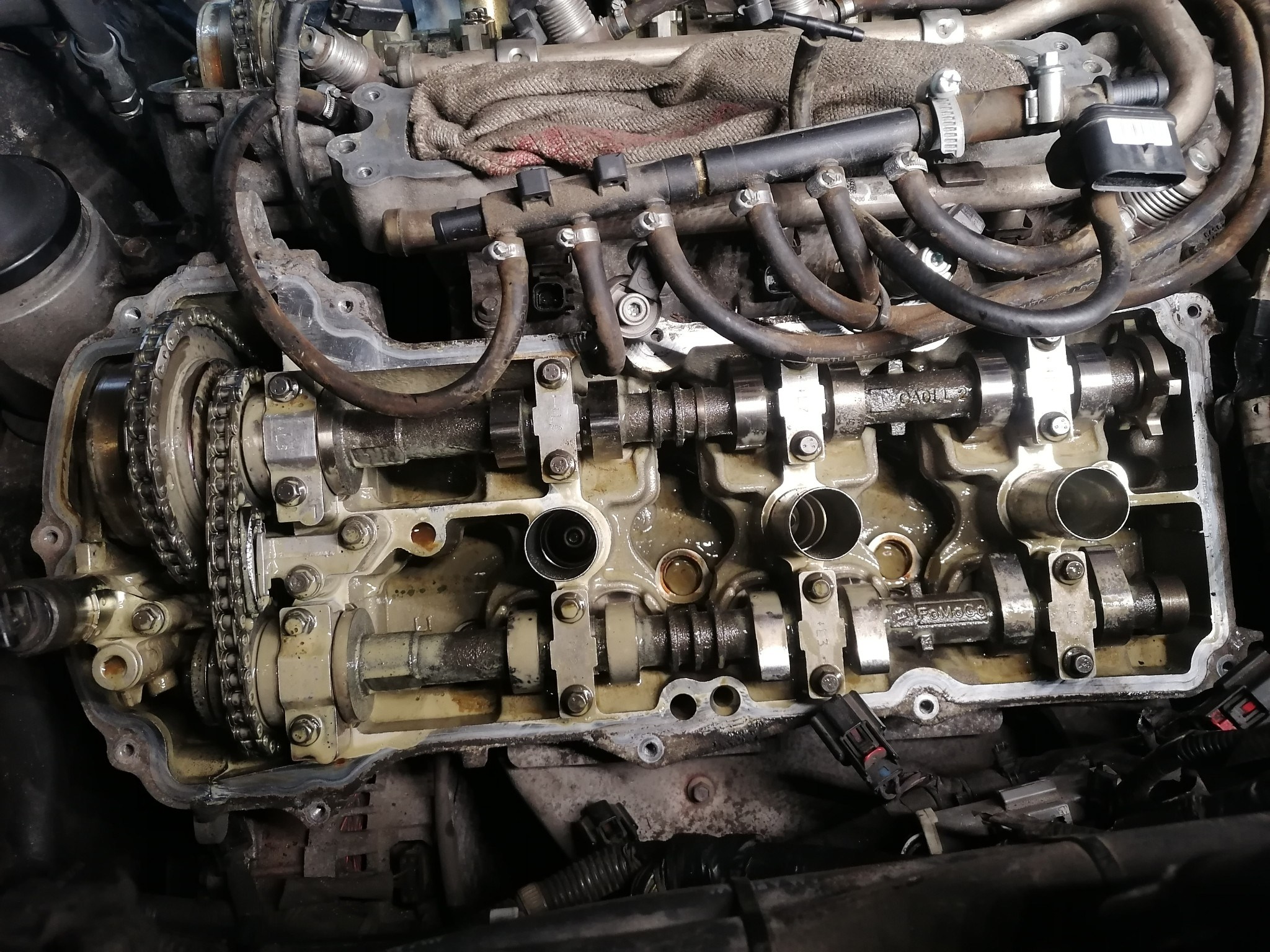

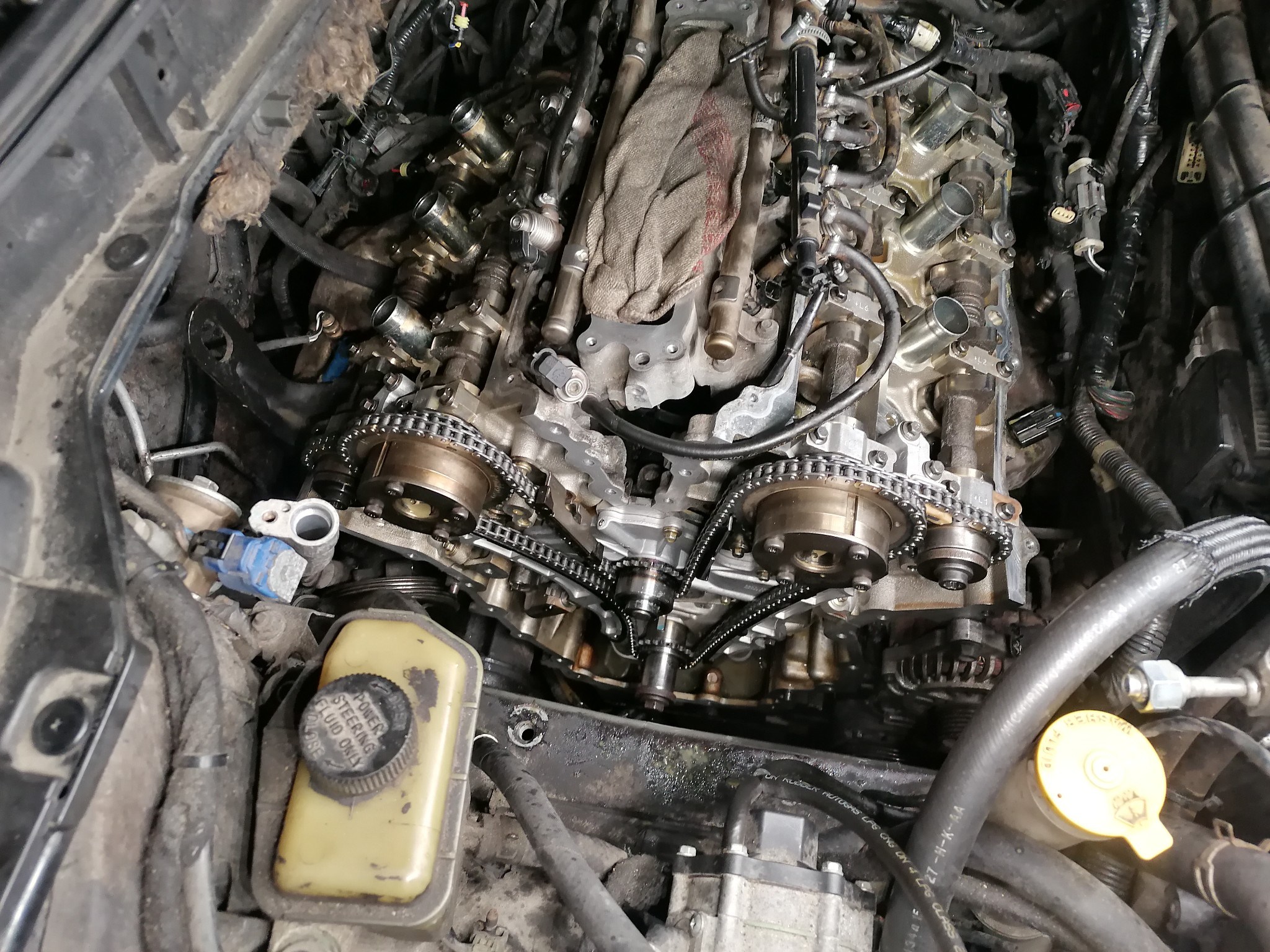

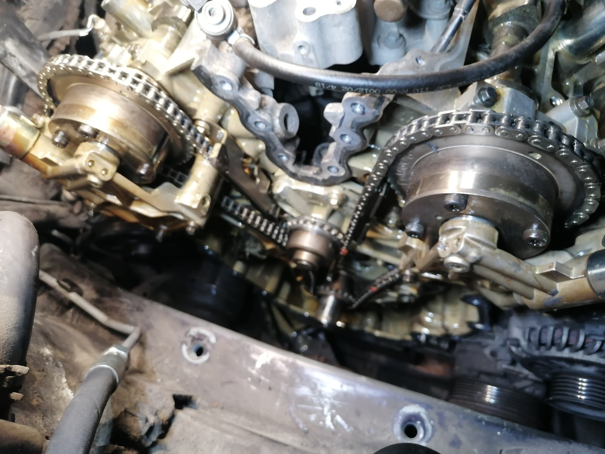

Pojutrze mam odebrać auto. Na razie wygląda to tak.
Dopisano 20 Dec 2022, 21:27:
Luz na wydechu sprawdził i wychodzi mu że w najgorszym przypadku jest 0.33mm. Czyli w normie bo luz ma być między 0.30 a 0.40. nie wiem czy jest sens robić to na górną granicę czyli 0.40mm? Patrzę na auto jeszcze z perspektywy kilku lat. Myślę te 70-100tys jeszcze zrobić. Dla mnie to i tak 5 lat jazdy.
Dopisano 21 Dec 2022, 18:22:

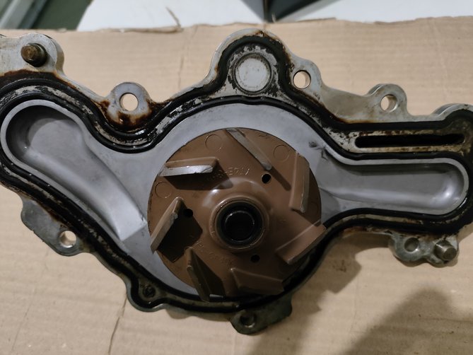

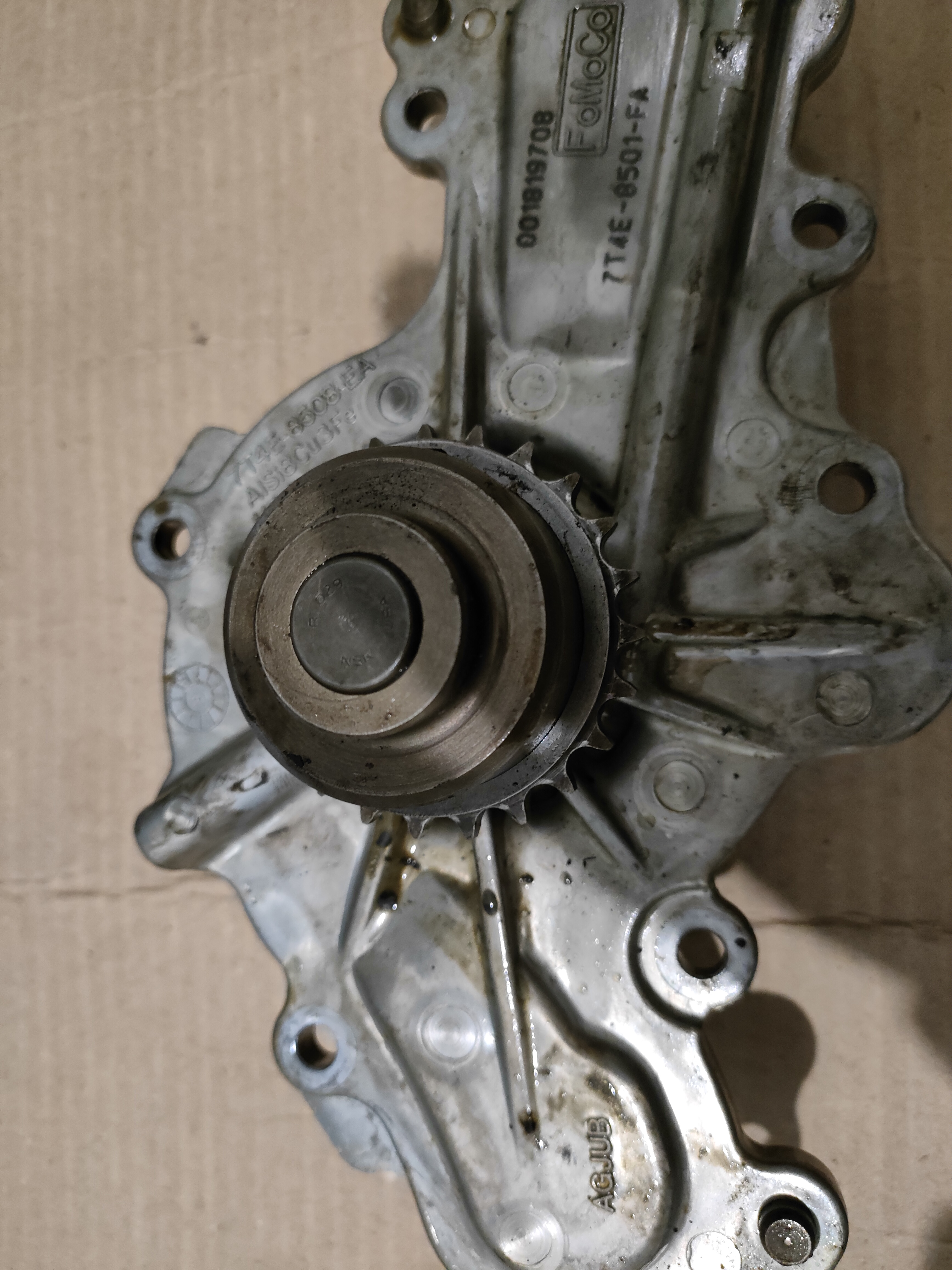

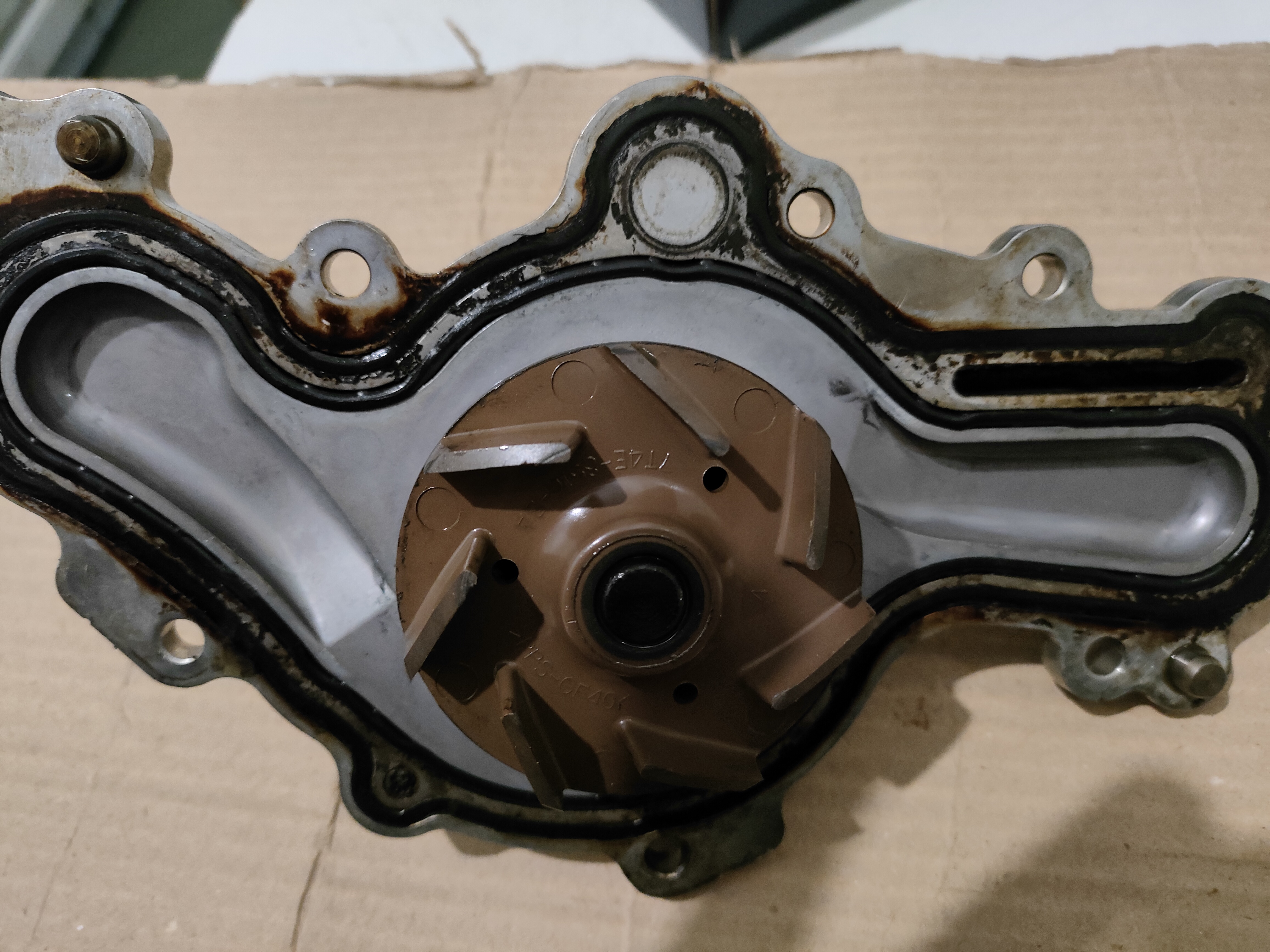

Jutro mam odebrać auto. Gościu robi bez blokad. Daje radę bez, luz zaworowy zostawiam. Pompa wody ma zatarte łożysko, ciężko obróci zębatkę. Wygląda na to że to jedyna usterka a po złożeniu i przepłukaniu silnika olejem będzie ostatecznie wiadomo czy to wszystko.
Dopisano 21 Dec 2022, 18:28:

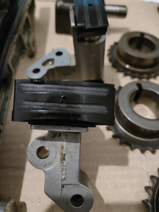

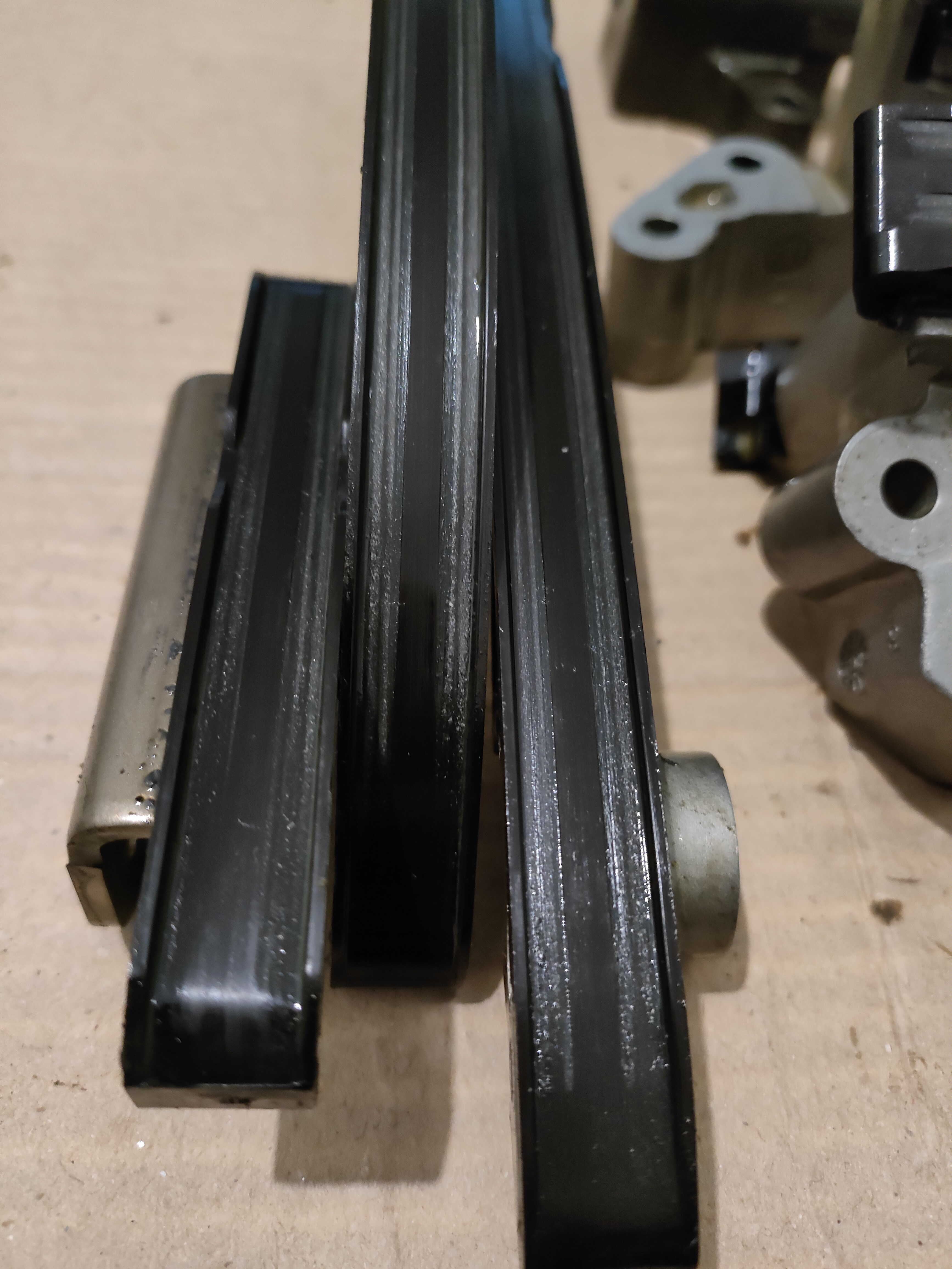

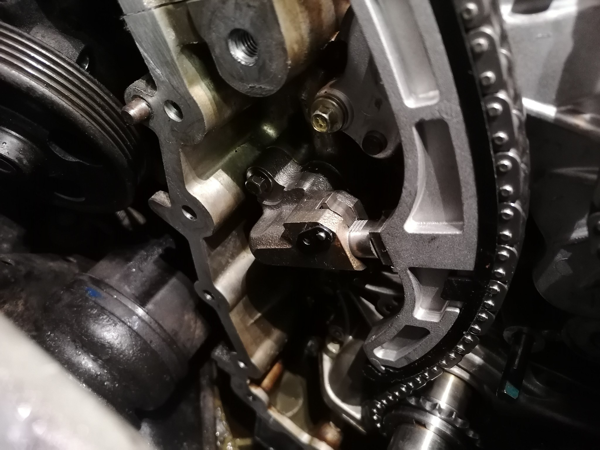

Nie wiem czy to wysunięcie napinacza jest dobre. Naliczyłem 6-7 zębów. Chyba jest dość spore. Podobno ślizgi za dość mocno zużyte.

Pilnowałem płynu kilka razy w tygodniu. Nie słyszałem jakichś odgłosów ze strony rozrzadu. Już miałem części ale trochę mnie pompa ubiegłą. Jakiś miesiąc czasu. Te 250tys na sam rozrząd to nie jest dużo. Pompa jedynie tutaj jest słaby ogniwem. U mnie rozrząd jest w stanie całkiem dobrym patrząc na przebieg,jedynie ślizgi mają oznaki zużycia. Wiadomo ze jak dostajesz się do pompy to pasuje zrobić rozrząd. Znam wiele przykładów z innego forum gdzie ten silnik ma 430tys km i podobnych przykładów jest wiele. Na oryginalnym rozrządzie i pompie. Piszesz że silnik zdechł? Mam nadzieje że 2 lit płynu który poszedł w olej na odcinku 3km nie niszczy silnika.

Dopisano 23 Dec 2022, 08:41:

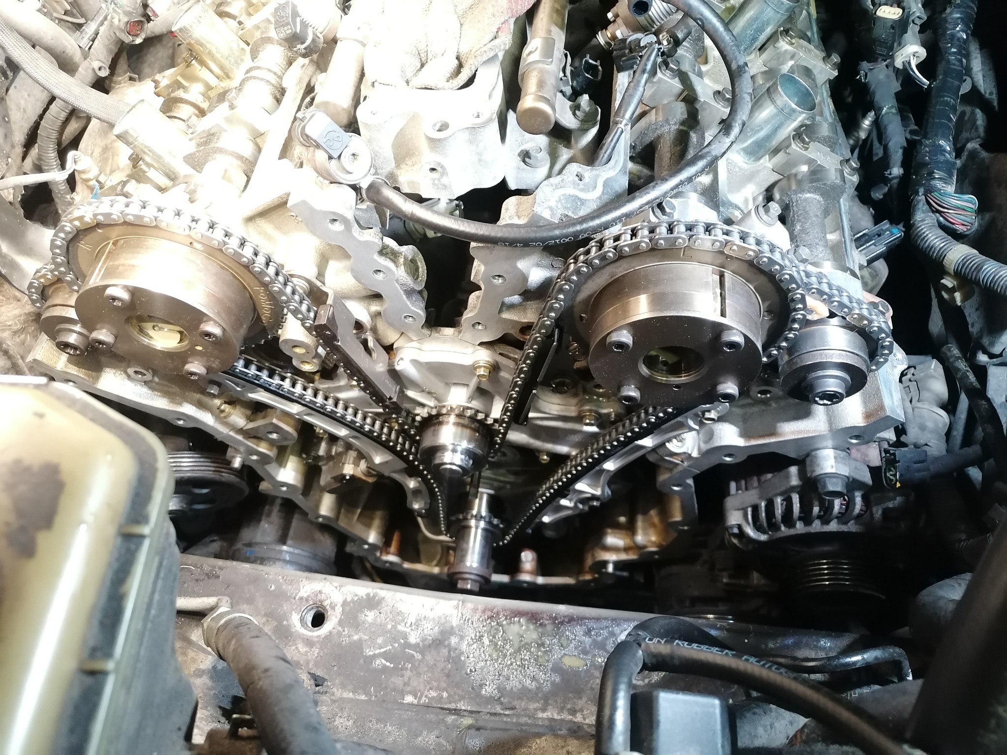

Nowy rozrząd z pompa. Silnik po wstępnym czyszczeniu. Pompa ma zatarte łożysko. Dobrze że wylapalem to na czas i nie było prędkości bo mogło narobić szkód.

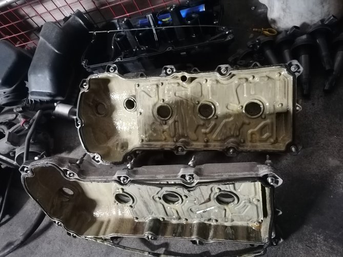

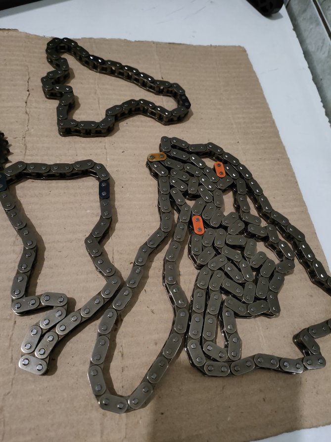

Dopisano 27 Dec 2022, 08:18:
Kilka fotek starych części. U mnie zębatka pompy nie da się już przekręcić bez dużej siły.
Dopisano 27 Dec 2022, 08:22:
Kolejne
Kolejne

Dopisano 28 Dec 2022, 10:42:
Wariatory nie zmienione. 2 wymiany oleju jedna po drugiej. Teraz mam olej na którym zrobie jeszcze 2tys km i ponownie zmiana. Patrząc na miarkę oleju czy korek to czysto jak nigdy. Płukanie zrobiłem konkretne, nawet tec2000 się chowa. Nie wiem jak on to oczyścił , nie pytałem. Zdjęcia widzisz przed i po.
