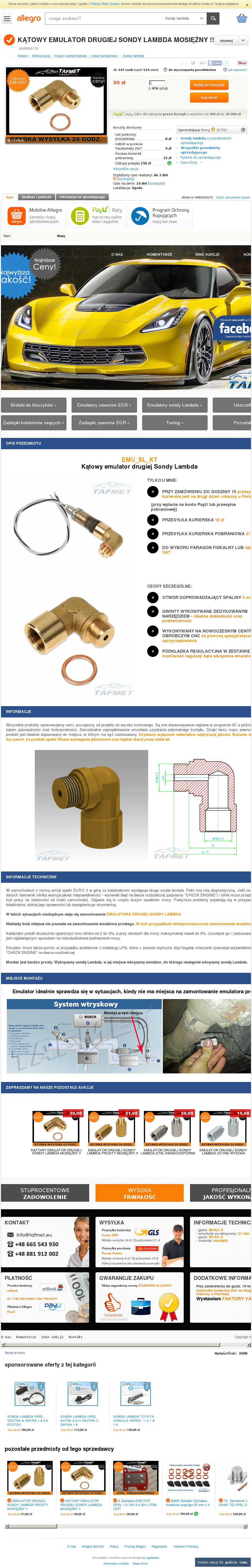

Nie wiem, czy Ci pomogę, ale z mojego doświadczenia, a na gazie miałem już chyba z 8 samochodów, w połowie z nich wyskakiwał komunikat, jakiś błąd, czasami po kilkuset kilometrach, czasami po paru tysiącach, macherów oglądało to wielu, wielu się doktoryzowało nad tym i nic nie wymyślili. Oczywiście kasowali ten błąd, potem znowu wyskakiwał – bez sensu. Oczywiście nic się nie działo, samochód latał jak trzeba, tylko świeciło się to g..., na początku denerwowało, potem się przyzwyczaiłem. Aż tu jeden, kiedyś mi powiedział, abym założył takie ustrojstwo:
http://allegro.pl/katowy-emulator-drugi ... 93170.html
trochę nie chciało mi się wierzyć, że taka duperela, za taką szalona kasę, bo straciłem na diagnozy kilkaset zł lub więcej, a tu montaż 3 minuty, ale spróbowałem i szok ...
po wkręceniu błąd powinien zniknąć od razu lub po kilku km przebiegu, ew. należy go skasować.
