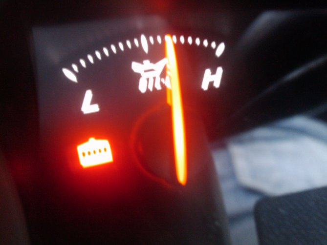

co to ?
znikała kiedy wciskałem sprzęgło i obroty spadały na chwilę w dolne rejony.
Pierwszy raz zapaliła mi się przy 211km/h.
Co to za kontrolka – Dolanie płynu do zbiorniczka wyrównawczego

Faktycznie znany problem – wystarczy dolać nieco powyżej kreski maximum. Nie powinno zaszkodzić – sprawdzone na własnej skórze. Ostatnio testowane podczas jazd na Ułężu:
http://www.youtube.com/watch?v=IZqAdM-Degg
Dużo jeżdzenia, chłodzenie w normie, kontrolka się nie zapalała, zbiornika nie wysadziło ;–)
Co do czujnika – może tak być faktycznie, ale nie stawiam że jest walnięty, tylko np. przy przechyłach płyn się może przelewać i rejestruje brak. Mimo wszystko nie ryzykowałbym jazdy z palącą się kontrolką chłodzenia.
Wiesz.. ta kontrolka to dziwna. Zapala się, potem trzymam sprzęgło i kiedy obroty spadają do 1tyś to kontrolka gaśnie i dalej można gazować

Lazy napisał(a):Mimo wszystko nie ryzykowałbym jazdy z palącą się kontrolką chłodzenia.
Dodaj trochę płynu to pewno zniknie. Też tak miałem w pewnym momencie (przez kilkanaście sekund po zapaleniu auta paliła się kontrolka), dolałem płynu i zapomniałem jak wygląda.
