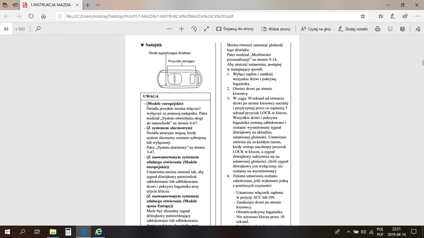

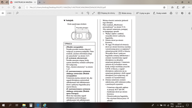

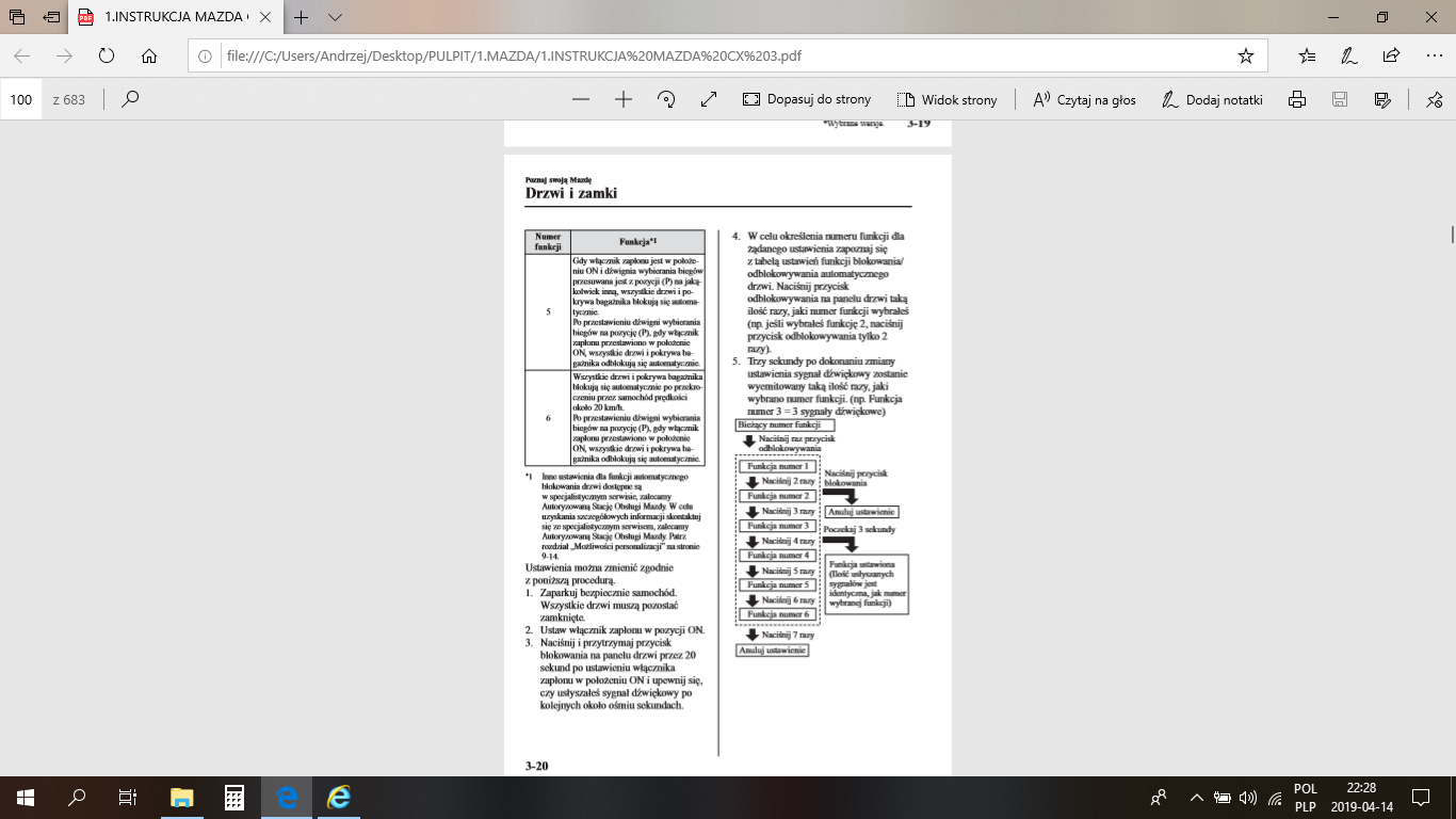

Postprzez andrep » 14 kwi 2019, 21:04
Może na tablecie ustawiłeś samo blokowanie po oddaleniu się z kluczykiem? głośność tego można też ustawiać i mruganie "migaczami". Jeśli przy zapalonym silniku się oddalisz to z kolei pika :), tak jest u mnie.
Zobacz w instrukcji od str. 3-5 , jest dużo możliwości ustawień...,może Ci się coś przestawiło?
jest tam dużo funkcji :)
