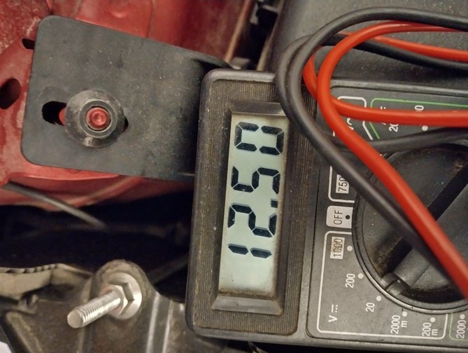

Minęło parę dni i sobota zamieniła się w poniedziałek, więc minęło trochę więcej niż 15 godzin, zaś multimetr pokazał 12,5V.
Więc uważam, że na razie i przy tych temperaturach, nie ma co doładowywać akumulatora. Z wyliczanek wychodzi 94,6%, zaś Speedometer pokazał 71,5% naładowania. Nie wiem co jest dla niego podstawą wskazań i chyba nie ma do tej funkcji ustawień początkowych, by miał z czego wyliczać, tak jak jest to możliwe w prypadku pojemności zbiornika paliwa i tu dane w miarę się zgadzają...więc jednak to taki trochę gadżet z tego Speedometer'a
