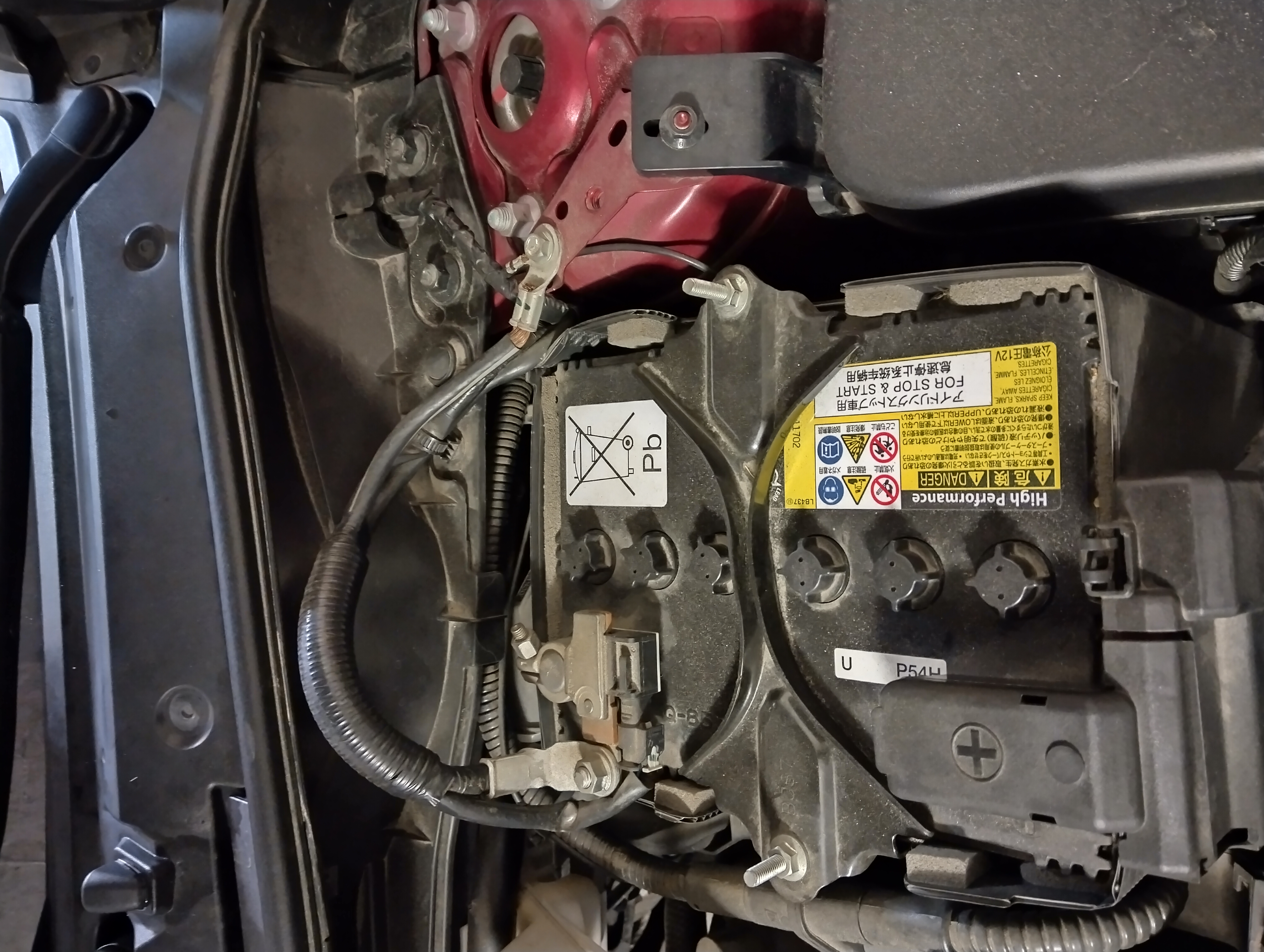

Mam do Was drodzy Mazdziarze pytanie: czy w moim modelu, chcąc doładować akumulator muszę odpiąć klemy czy można prostownik podpiąć bezpośrednio?
W instrukcji nie ma konkretnego przeciwskazania, jedyne co zalecają to odkręcenie korków poszczególnych cel akumulatora oraz nie używanie prostownika w technologii Quickcharge(co jest zrozumiałe przy Aku kwasowo-ołowiowym).
Na akumulatorze z kolei jest ostrzeżenie przed podłączaniem kabli rozruchowych, o ile google dobrze przetłumaczył "japońskie krzaczki", stąd moje pytanie do bardziej doświadczonych posiadaczy Mazdy.
Pozdrawiam.
Pozdrawiam.

Hmmm...nie wiem.o czego zacząć, więc może od tego, że ostatnio YT zapchany jest tematem akumulatorowym, u jednego ze sprzedawców(Mr Akumulator – gadający, że akumulator lubi być naładowany do pełna) usłyszałem o dodatkowym ładowaniu(1 x na 3 miesiące) gdy pojazd nie robi wielokilometrowych tras. 20-50 km nie można uznać za długie trasy, choć są odbywane codziennie. Podobno taki zabieg potrafi przedłużyć życie aku o kilka lat. W 307 mój rekord to 6 lat(Exide) bez takich cudowań, ale zimowe, mroźne noce 307 spędzała w garażu. Peugeot posiada specjalną masę, podobna do klemy, wyprowadzoną, po lewej stronie po podniesieniu maski. Mimo tego tylko raz udało mi się skorzystać z tego udogodnienia przy nowym aku, który okazał się wadliwy po tygodniu od zakupu
Nie wiem na ile można wierzyć Speedometerowi, ale na razie, przy 6 letnim aku(chyba Yuasa) stan ładowania(w/g aplikacji) utrzymuje się pomiędzy 75-95%. Mam prostownik taki jak na zdjęciu, jeżeli nie będzie się nadawał to daj znać, ale działa automatycznie obniżając prąd w miarę naładowania akumulatora i przestaje ładować gdy Aku za bardzo się nagrzeje...
P.S. z tym podłączaniem do masy są dwie szkoły, od lat walczące ze sobą
o, w sumie kabel od zacisku minusowego jest krótki i przykręcony do nadwozia, więc na logikę, powinno to być obojętne gdzie podłączyć się minus z prostownika...ale walka z prądem w samochodzie to nie moja bajka
P.S2 w korkach aku są otwory, więc może nie trzeba ich odkręcać, lądując małym prądem? A może lepiej posłuchać instrukcji obsługi i je wykręcać...

Zupełnie teoretycznie, to ładując prostownikiem, który nie poda większego napięcia nić alternator, to można ładować "wnieskończonośćprawie" i nic się stać nie powinno.
Nawet korków bym nie zdejmował, bo przecież jadąc autem korków nie wykręcasz(wyobraź sobie wycieczkę do Chorwacji albo do Rzymu – jazda non stop z przerwą na tankowanie).
Natomiast pilnowałbym się mocno, gdybym miał prostownik dający napięcie powyżej 15V.
Niektóre akumulatory do pełnego nasycenia elektrolitu potrzebowały napięcia 16,4V między klemami, ale przecież pytasz tylko o formę "podładowania" akumulatora..

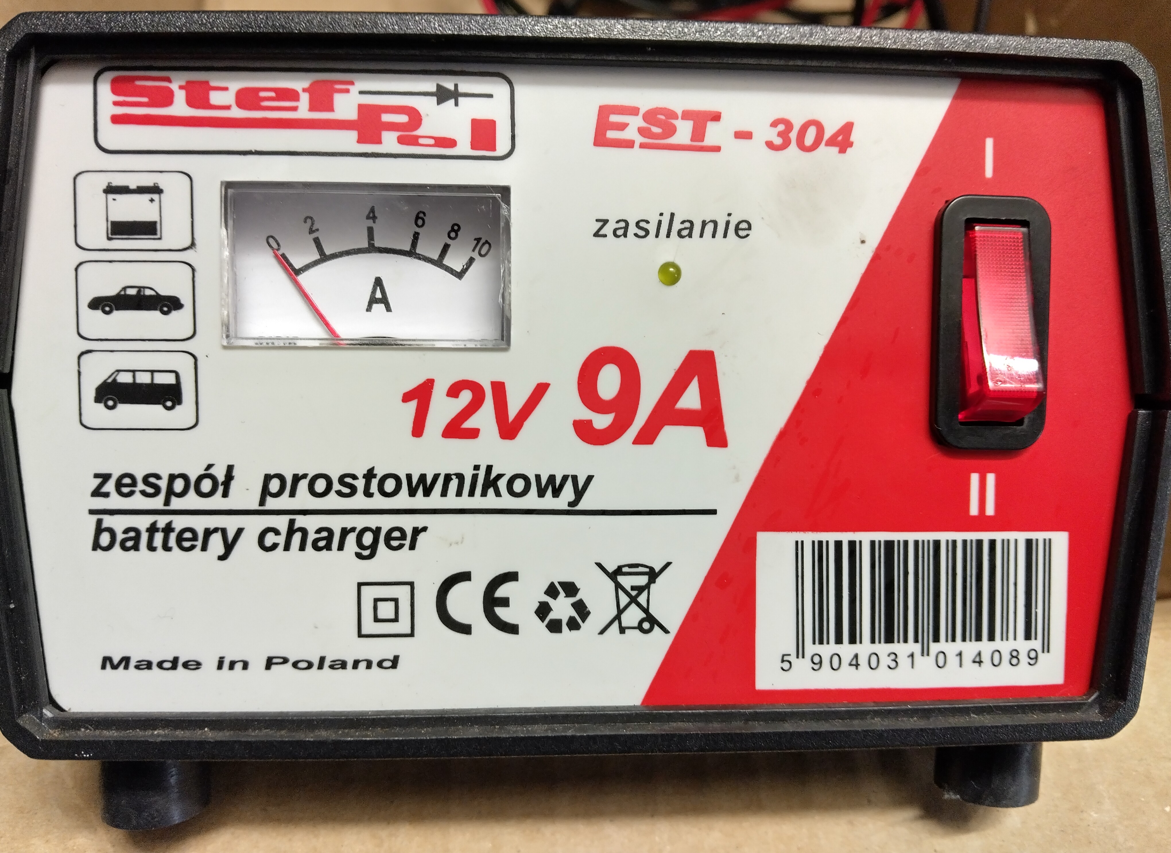

Przełącznik prostownika w pozycji Iodpowiada wolnemu ładowaniu(do 4A) zaś w II ładowaniu szybkiemu do 9A. Myślę, że 12 godzin na I biegu nic nie zrobi ani Maździe, ani aku, ale jak pisałem lepiej dwa razy zapytać niż raz spie**olić
Podepnij prostownik na I i podejdź po tych 8...10h z voltomierzem (od ile elektroniczny sam się nie wyłączy/przejdzie w stan czuwania)
Będziesz miał pewność i spokój ducha dopiero jak sprawdzisz .

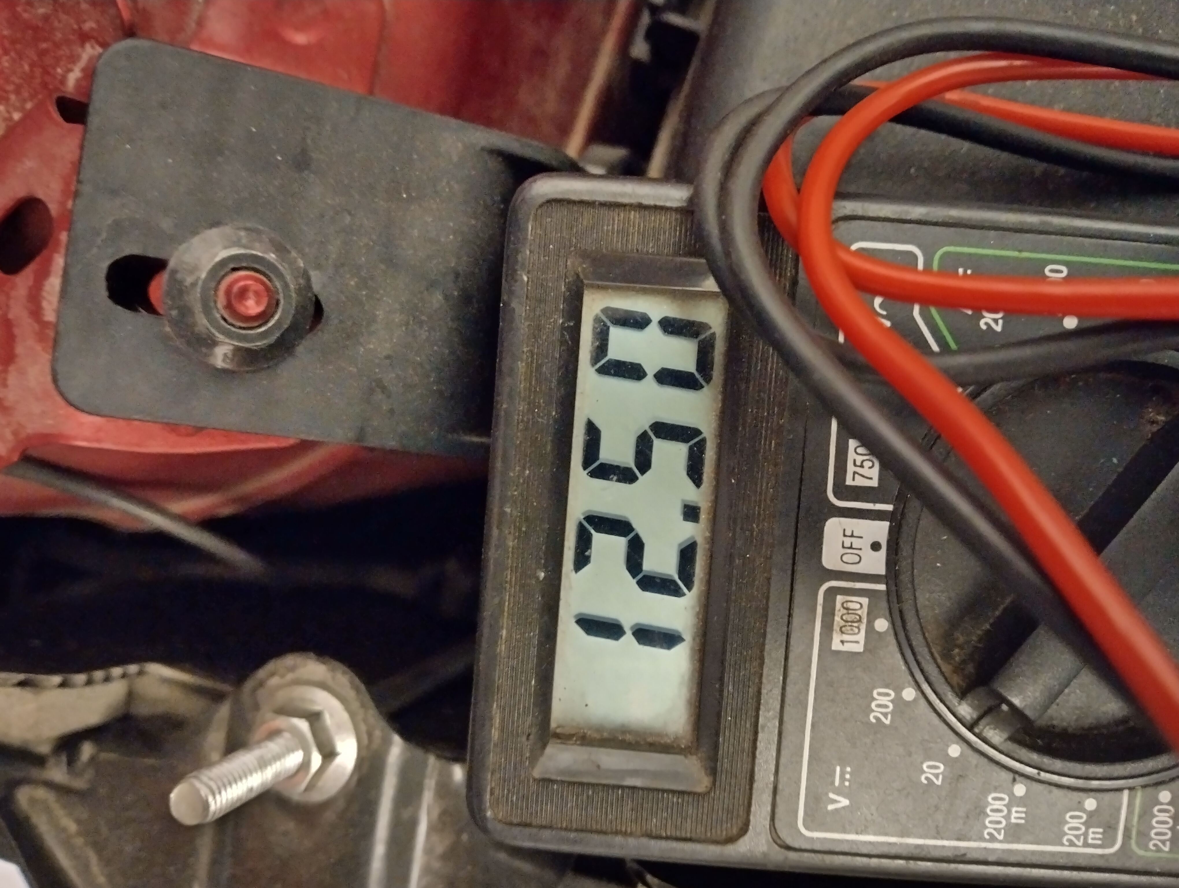

Minęło parę dni i sobota zamieniła się w poniedziałek, więc minęło trochę więcej niż 15 godzin, zaś multimetr pokazał 12,5V.
Więc uważam, że na razie i przy tych temperaturach, nie ma co doładowywać akumulatora. Z wyliczanek wychodzi 94,6%, zaś Speedometer pokazał 71,5% naładowania. Nie wiem co jest dla niego podstawą wskazań i chyba nie ma do tej funkcji ustawień początkowych, by miał z czego wyliczać, tak jak jest to możliwe w prypadku pojemności zbiornika paliwa i tu dane w miarę się zgadzają...więc jednak to taki trochę gadżet z tego Speedometer'a

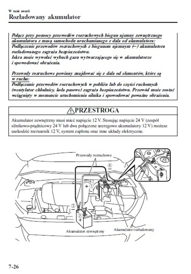

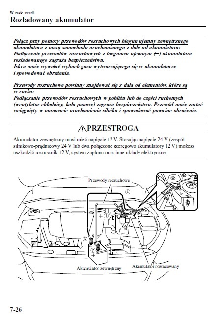

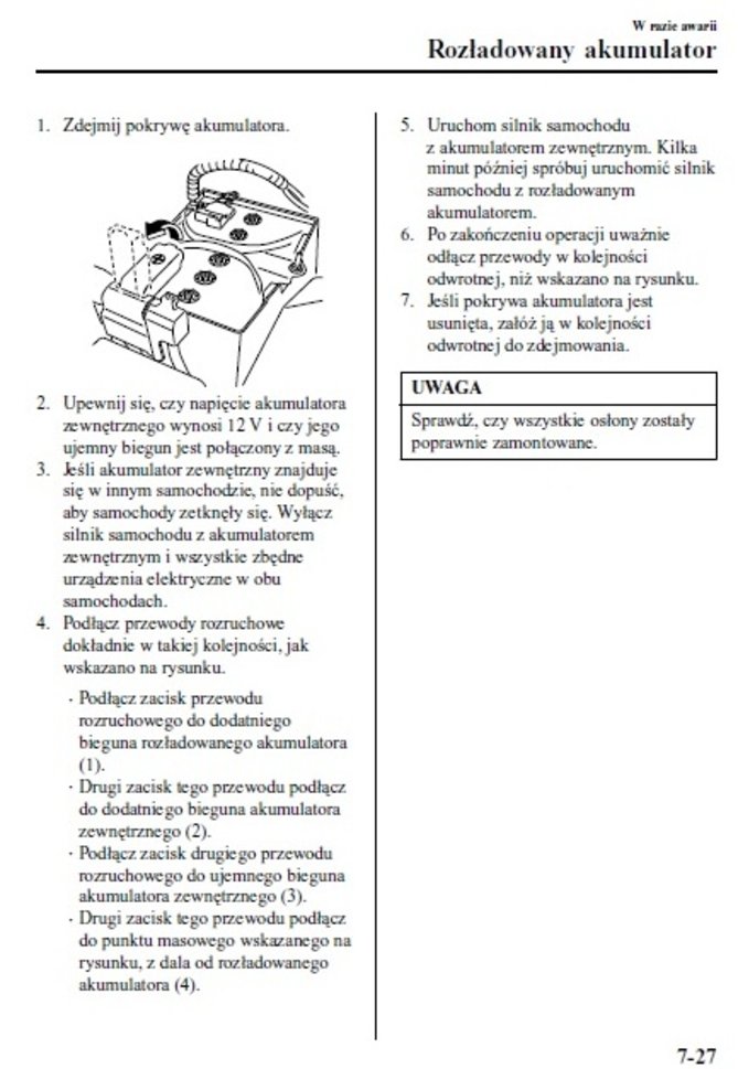

Kończąc wymianę zdań z mojej strony, zamieszczę dwa obrazki z instrukcji obsługi, by rozwiać wątpliwości dotyczące sposobu podpięcia prostownika(zgodnie z zaleceniem producenta samochodu) oraz kabli rozruchowych(tu na różnych forach Mazdy przekazywanych jest wiele mitów i nieporozumień).

W temacie doładowania aku, teraz już wiem na pewno, bo sprawdziłem, że po pełnych 4 dobach postoju(w nieogrzewanym garażu) samochodu stan aku na multumetrze wyniósł 12,20 V(poprzedni pomiar 12,50 V). Czyli: można spać spokojnie.
