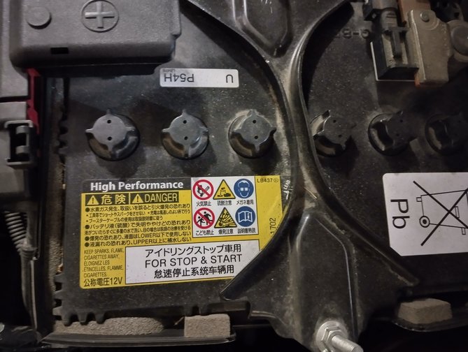

Mam do Was drodzy Mazdziarze pytanie: czy w moim modelu, chcąc doładować akumulator muszę odpiąć klemy czy można prostownik podpiąć bezpośrednio?
W instrukcji nie ma konkretnego przeciwskazania, jedyne co zalecają to odkręcenie korków poszczególnych cel akumulatora oraz nie używanie prostownika w technologii Quickcharge(co jest zrozumiałe przy Aku kwasowo-ołowiowym).
Na akumulatorze z kolei jest ostrzeżenie przed podłączaniem kabli rozruchowych, o ile google dobrze przetłumaczył "japońskie krzaczki", stąd moje pytanie do bardziej doświadczonych posiadaczy Mazdy.

Hej, w instrukcji z tego co pamiętam było o odłączaniu aku jeśli nie planujemy poruszać się autem przez dłuższy okres – wtedy odłączmy i ładujemy co jakiś czas. Myślę że jeśli używasz markowego mikroprocesorowego prostownika to nic nie stoi na przeszkodzie zostawić w aucie jak jest – wiele razy tak ładowałem i nic się nie wydarzyło ważna tylko kolejność odłączania tak by nie zewrzeć klem przez kable bo od iskry może w ekstremalnych przypadkach dojść do zapłonu wodoru który wydziela się podczas ładowania. Kable rozruchowe trochę inna sprawa przy pożyczaniu prądu, ale niebezpieczeństwo podobne – ważna kolejność i żeby minusa gdzieś do solidnej masy podpiąć do silnika czy innego żelastwa a nie do minusa na aku. Piktogramy ostrzegające muszą być żeby towar był dopuszczony do użytkowania

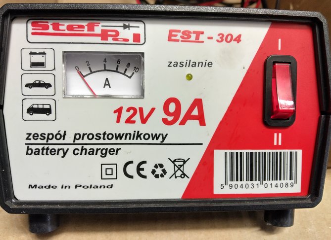

Nie wiem na ile można wierzyć Speedometerowi, ale na razie, przy 6 letnim aku(chyba Yuasa) stan ładowania(w/g aplikacji) utrzymuje się pomiędzy 75-95%. Mam prostownik taki jak na zdjęciu, jeżeli nie będzie się nadawał to daj znać, ale działa automatycznie obniżając prąd w miarę naładowania akumulatora i przestaje ładować gdy Aku za bardzo się nagrzeje...

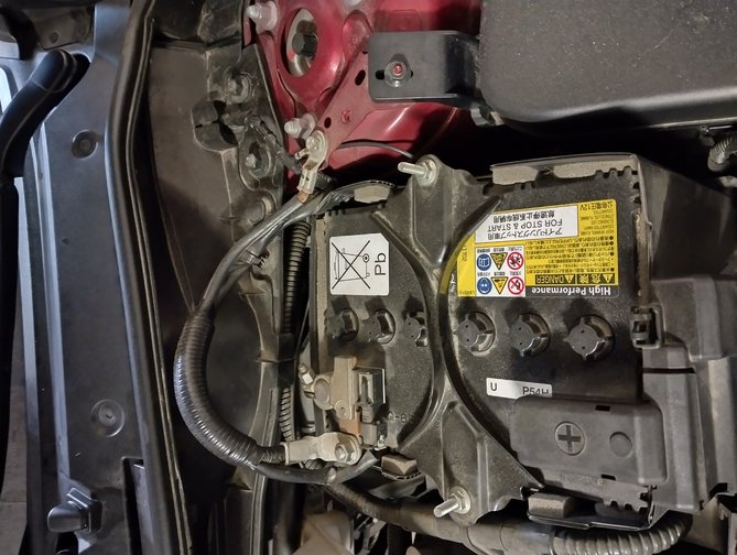

P.S. z tym podłączaniem do masy są dwie szkoły, od lat walczące ze sobą
o, w sumie kabel od zacisku minusowego jest krótki i przykręcony do nadwozia, więc na logikę, powinno to być obojętne gdzie podłączyć się minus z prostownika...ale walka z prądem w samochodzie to nie moja bajka

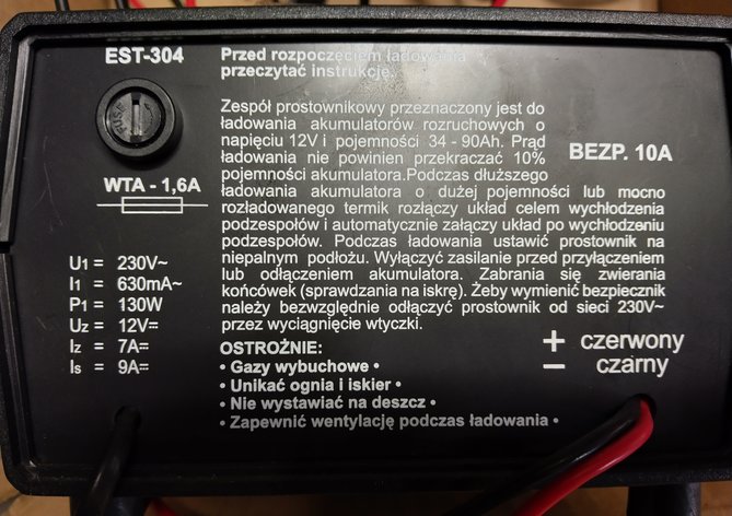

, ale wolałem dopytać. Co ciekawe dzisiaj znalazłem w necie instrukcję obsługi prostownika(nie spodziewałem się, że coś na jego temat będzie, bo kupiłem go parę ładnych lat temu, a papierową gdzieś zniknęło bo częściej był pożyczamy niż używany
) tam też zalecają odkręcenie korków i zezwalają na ładowanie bez rozłączania klem, ale zacisk minusowy radzą podpiąć pod masę karoserii, a nie minusową klemę i koniecznie z podniesioną maską. A szkoda, bo mam długi przedłużacz i mógłbym do kiosku po gazetę pojechać
..Caly ten cyrk wymyślili zapewne ze względów procesowych (bo nigdy nie wiadomo kto i jak się za to weźmie) i bezpieczeństwa higieny pracy.
Przełącznik prostownika w pozycji Iodpowiada wolnemu ładowaniu(do 4A) zaś w II ładowaniu szybkiemu do 9A. Myślę, że 12 godzin na I biegu nic nie zrobi ani Maździe, ani aku, ale jak pisałem lepiej dwa razy zapytać niż raz spie**olić

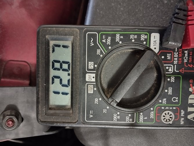

Nowy dzień i nowe przemyślenia. Chyba dużo przesady sączą do głów specjaliści z You Tube, co wyraźnie widać po zamieszczonym zdjeciu. Bardzo wątpię, że te 20 cm od klemy aku do masy w samochodzie oraz sposób podłączenia zacisku prostownika miał jakiś wpływ na cokolwiek. Masa jest wspólna jak pisał zadra. Na drugim zdjęciu widać stan napięcia, na klemach aku, więc na razie o doładowywaniu okresowym nie ma mowy, choć w wolnej chwili spróbuję potraktować go małym prądem przez 8 godzin i zobaczymy co pokaże multimetr. Z tego co pamiętam, w pełni naładowany aku powinien mieć 13,2 V( w teorii, każda cela po 2,2 V x 6 cel) więc dzieląc wskazanie 12,87 przez 13,2 * 100% = 97,5 %. Przy okazji wyszło, że wskazania Speedometer'a to taka trochę... gadżeciarska zabawka
, której nie można traktować jak poważnego wskaźnika, no bo jak się ma wskazanie Speedometer'a – 81,5% do 97,5% z wyliczeń teoretycznych?
P.S w sobotę rano sprawdzę stan Voltów po 15 godzinach postoju.
