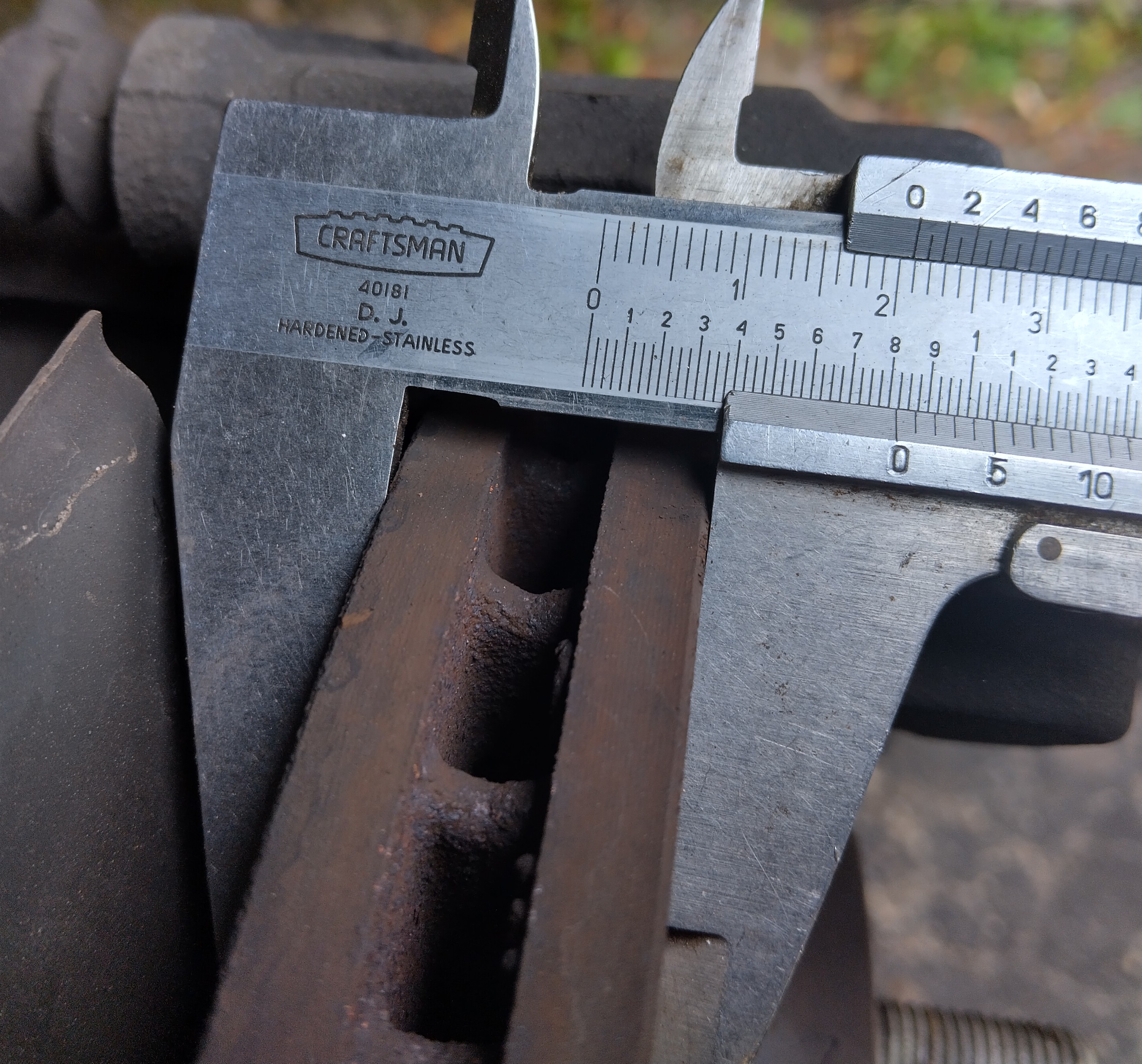

Teraz mam pewność. Przebieg 32421 km i robi się cienizna. Minimalna grubość tarczy w/g serwisówki wynosi 20 mm, więc jak widać na załączonym obrazku, niewiele radości zostało :D, a jeszcze mniej niedługo zostanie w kieszeni :D
Można zmienic same klocki, bo te po tym przebiegu są cienkie, choć sewisówka podaje minimalną grubość okładzin – 2 mm, bez rozebrania zacisku trudno zobaczyć stan klocków, tym bardziej, że wewnętrzny od strony tłoczka zużywa się bardziej...czyli jakby nie patrzeć niedługo znowu będzie co robić.

Postprzez zadra » 26 maja 2025, 22:53
PioMA2 napisał(a):Nie neguję tylko porównuję. Doświadczenia z wieloletniego użytkowania różnych Peugeotów(305, 306, 307, krótko 205 GTi) oraz innymi błędami i wypaczeniami jakim było posiadanie i użytkowanie: Syreny, Fiata 126, Skody i na szczęście krócej niż krótko szmelcVAGena Golfa 1, dają mi pewien obraz i masę doświadczeń, stąd moje zdziwienie, że super samochody Mazdy odbiegają od normy w tym temacie. Jak pisałem, dzisiaj zmieniam koła na letnie i na 500% okaże się czy legenda jest li tylko legendą czy prawdą.
Dopisano 26 maja 2025, 11:09:
Na pierwszym zdjęciu widać, że chwyciłeś suwmiarką na krawędzi tarczy, czyli na progu (jesli jest) a to by znaczyło, że grubość samej tarczy jest trochę mniejsza.

Postprzez PioMA2 » 28 maja 2025, 14:35
zadra napisał(a):Na pierwszym zdjęciu widać, że chwyciłeś suwmiarką na krawędzi tarczy, czyli na progu (jesli jest) a to by znaczyło, że grubość samej tarczy jest trochę mniejsza.
Własnie po to zamieściłem zdjęcia, na których, dla umiejącego czytać wyniki z pomiaru było jednoznaczne, że przy ponad 32 tys km jest próg na tarczy, a sama tarcza nieubłaganie zbliża się do ujętych w serwisówce 20 mm, po którego osiągnięciu należy je bezwzględnie wymienić. Grubość nowej tarczy to 22 mm, więc potwierdzenie legendy jest bezdyskusyjne :D, a w czerwcu kupuję nowe tarcze i klocki Brembo, poświęcając się dla ludzkości zdam relację z ich testowania ;)

Postprzez RobertPi » 28 maja 2025, 20:58
Niech będzie, że potwierdza się legenda ale jeśli po 32 kkm masz prawie 21 mm to znaczy, że 60 kkm powinieneś spokojnie osiągnąć a to już w zasadzie norma dla nowoczesnych aut a nie dla Mazdy :P .
Ponadto dalej się upieram, że tu reguły nie ma bo jak pisałem ojciec ma 80 kkm a tarcze oryginalne.

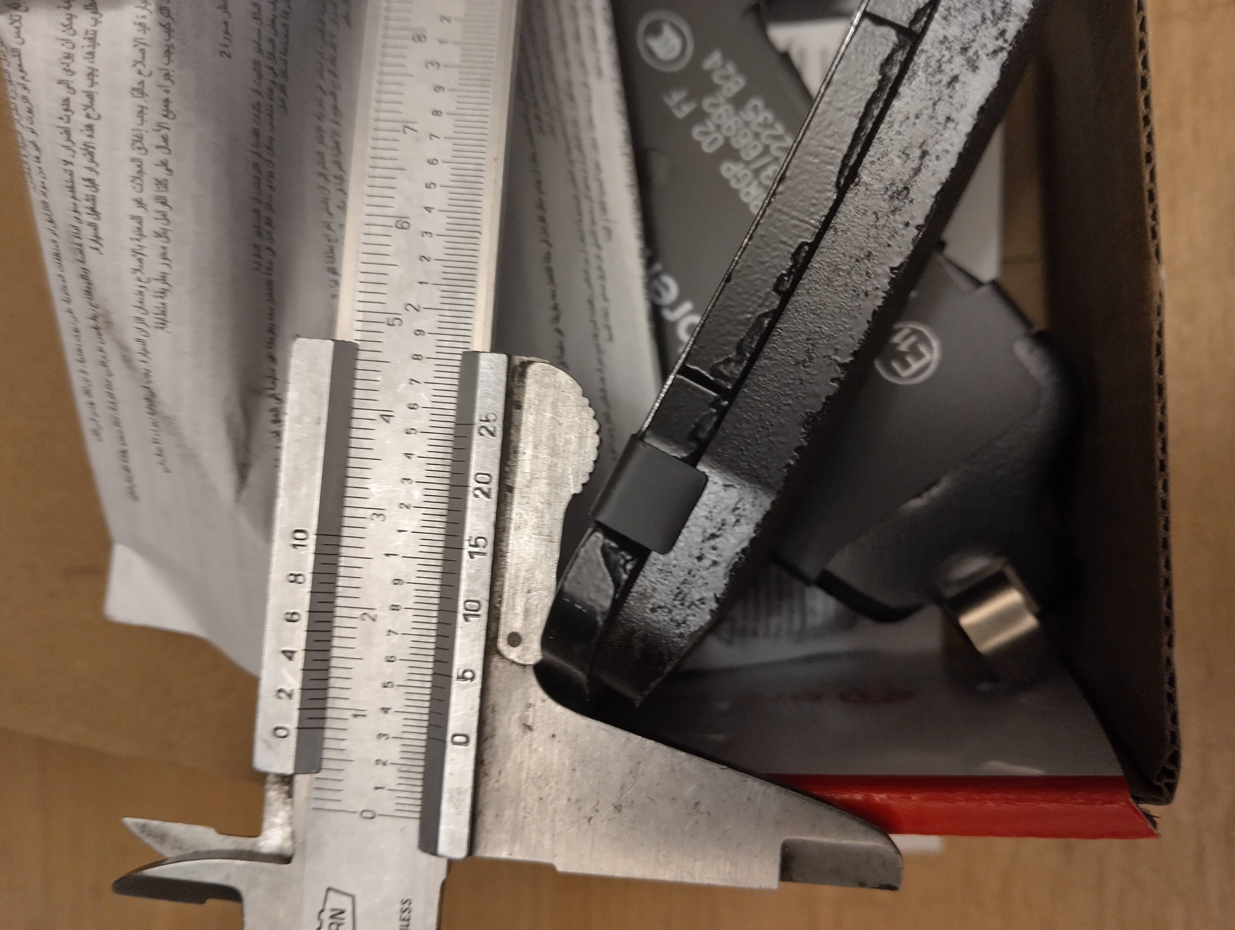

Postprzez PioMA2 » 2 lip 2025, 08:28
Klocki brembo zakupione, wymienię je pod koniec wakacji studenckich, żeby mieć na zimę spokój. Nic dziwnego, że tak szybko się zużywają, bo grubością okładziny nie grzeszą, mając tylko 8 mm :(

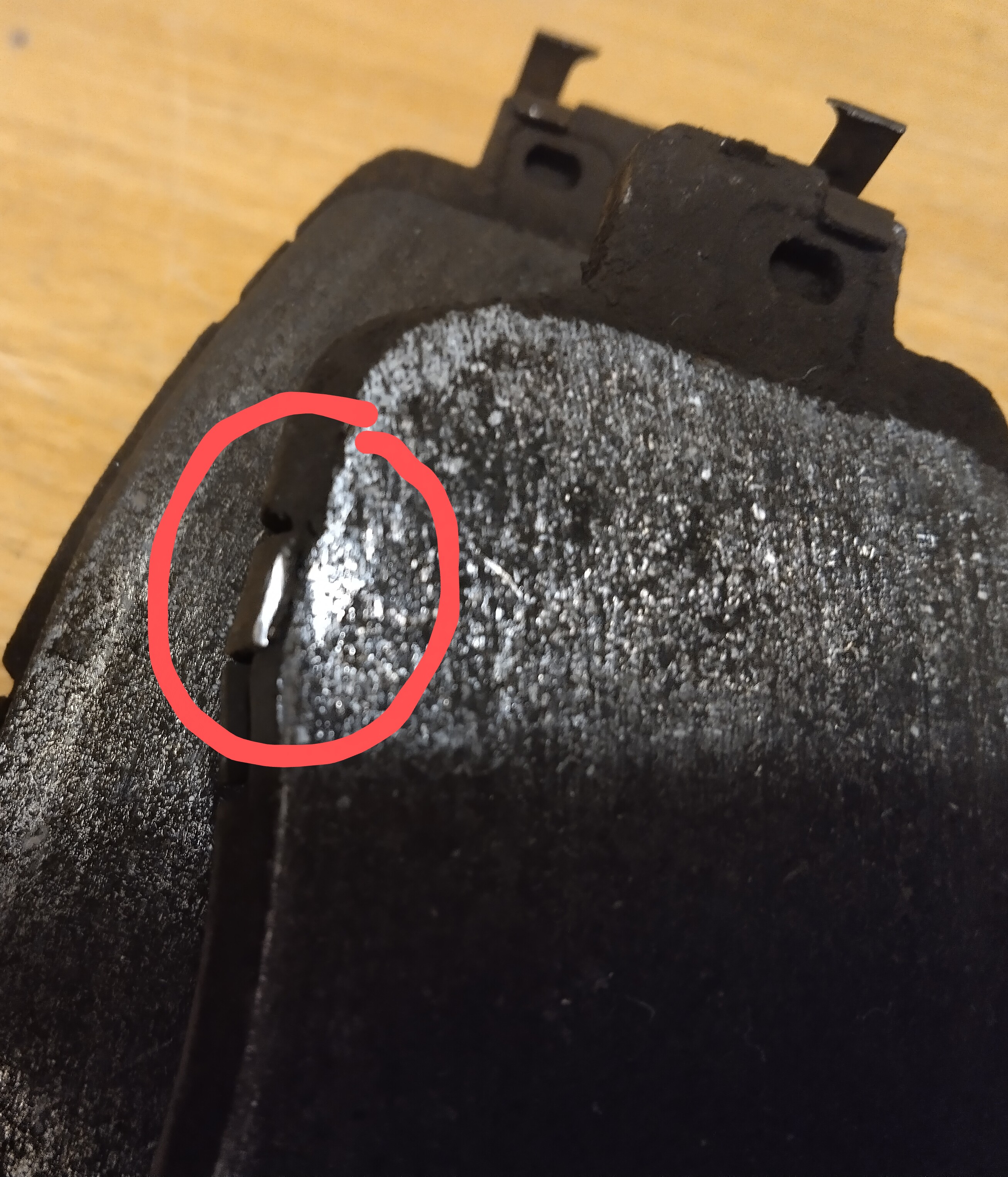

Postprzez PioMA2 » 22 sie 2025, 19:39
Więc stało się. Od dzisiaj Mazda ma nowe klocki hamulcowe od Brembo. Oryginały miały wytrzymać jeszcze miesiąc, ale po wczorajszym straszeniu kierowców w korku podczas powrotu z Sopotu okrutnym piskiem spowodowanym tarciem metalu o metal, musiały wylecieć z hukiem. Co też się stało po godzinie roboty przy garażu, bo okoliczności przyrody i pogody sprzyjały. Coraz bardziej podoba mi się obsługa Mazdy. Dzięki takim rozwiązaniom, jakie wymyślili inżynierowie Mazdy czynności są proste, dobór kluczy łatwy i dostęp bezproblemowy. Wystarczą dwa klucze i płaski, duży śrubokręt, jeden do nakrętek koła, drugi oczkowa 14 płaska. Tłoczek mozna wcisnąć stosując śrubokręt jako dźwignię, ale posiadam przyrząd, więc było prosto i przyjemnie. Po odkręceniu dwóch śrub trzymających zacisk, wystarczy śrubokrętem podważyć klocki i po robocie. Więcej zabawy jest z włożeniem wewnętrznego klocka, bo gorzej widać to co się robi i miejsce które należy oczyścić. Montaż zacisku po wciśnięciu tłoczka to formalność. Dokręcenie śrub i sprawdzenie wszystkiego jeszcze raz i założenie koła wieńczy dzieło. Następna wymiana będzie podwójna, bo razem z klockami wylecą obie tarcze hamulcowe.
Cały ten cyrk odbył się po przebiegu 37500 km.
Grubość okładziny od strony tłoczka 2 mm, zaś od strony zewnętrznej 3 mm.
Przyczyna pisku
