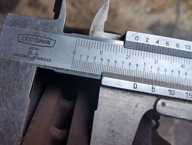

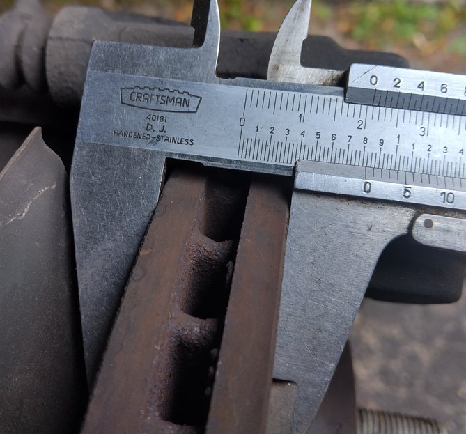

Teraz mam pewność. Przebieg 32421 km i robi się cienizna. Minimalna grubość tarczy w/g serwisówki wynosi 20 mm, więc jak widać na załączonym obrazku, niewiele radości zostało :D, a jeszcze mniej niedługo zostanie w kieszeni :D
Można zmienic same klocki, bo te po tym przebiegu są cienkie, choć sewisówka podaje minimalną grubość okładzin – 2 mm, bez rozebrania zacisku trudno zobaczyć stan klocków, tym bardziej, że wewnętrzny od strony tłoczka zużywa się bardziej...czyli jakby nie patrzeć niedługo znowu będzie co robić.

Na pierwszym zdjęciu widać, że chwyciłeś suwmiarką na krawędzi tarczy, czyli na progu (jesli jest) a to by znaczyło, że grubość samej tarczy jest trochę mniejsza.
Zużycie zależy od zużywającego i jak napisał Robert od nowoczesności zaszytych w aucie.
Ja (honda) wymieniłem ostatnio tarcze z tyłu, ale jeszcze bym mógł na nich pojeździć.
Klocki starczyły mi na ponad 90tys km a tarcze były gdy kupowałem auto przy przebiegu 152tys km (teraz 295tys ).
Tarczy przednich jeszcze nie wymieniałem, czekam aż klocki wykończę, więc jeśli tłoczki nie staną, to mam na oko ponad 5mm okładziny.
Auto pozbawione tempomatu, nawet EBD ani ASR nie posiada.
Niestety potrzeba wymiany klocków i tarcz, to cena postępu, wygody i bezpieczeństwa które mocno wkracza w nasze życie..

zadra napisał(a):Na pierwszym zdjęciu widać, że chwyciłeś suwmiarką na krawędzi tarczy, czyli na progu (jesli jest) a to by znaczyło, że grubość samej tarczy jest trochę mniejsza.
Własnie po to zamieściłem zdjęcia, na których, dla umiejącego czytać wyniki z pomiaru było jednoznaczne, że przy ponad 32 tys km jest próg na tarczy, a sama tarcza nieubłaganie zbliża się do ujętych w serwisówce 20 mm, po którego osiągnięciu należy je bezwzględnie wymienić. Grubość nowej tarczy to 22 mm, więc potwierdzenie legendy jest bezdyskusyjne :D, a w czerwcu kupuję nowe tarcze i klocki Brembo, poświęcając się dla ludzkości zdam relację z ich testowania ;)

Postprzez RobertPi » 28 maja 2025, 21:58
Niech będzie, że potwierdza się legenda ale jeśli po 32 kkm masz prawie 21 mm to znaczy, że 60 kkm powinieneś spokojnie osiągnąć a to już w zasadzie norma dla nowoczesnych aut a nie dla Mazdy :P .
Ponadto dalej się upieram, że tu reguły nie ma bo jak pisałem ojciec ma 80 kkm a tarcze oryginalne.
Może to zależy od stylu jazdy, starszy pan więcej hamuje silnikiem?
Rant był jak w każdym aucie z przebiegiem kilkudziesięciu tysięcy kilometrów ale został oczyszczony przed założeniem nowych klocków aby te się łatwiej ułożyły. Zawsze tak robię a w Maździe to łatwizna bo tarcze nie są dodatkowo przykręcone do piasty i można to spokojnie zrobić na stole.
