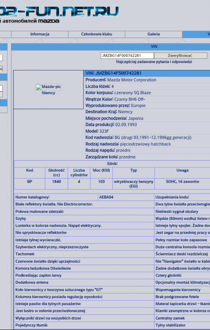

Postprzez bocian626 » 15 sie 2015, 00:13
Ok. W poniedziałek wolne więc będę patrzeć przy okazji abs sprawdzę bo coś mi się zalaczyl i automata sprawdzał.
Coś takiego znalazłem sprawdzając po vin.

Postprzez MrShaleck » 15 sie 2015, 07:03
Nie no to jakiś bubel, masz B8, tak jak pisze Kamil – BP jest DOHC, na dwóch wałkach.

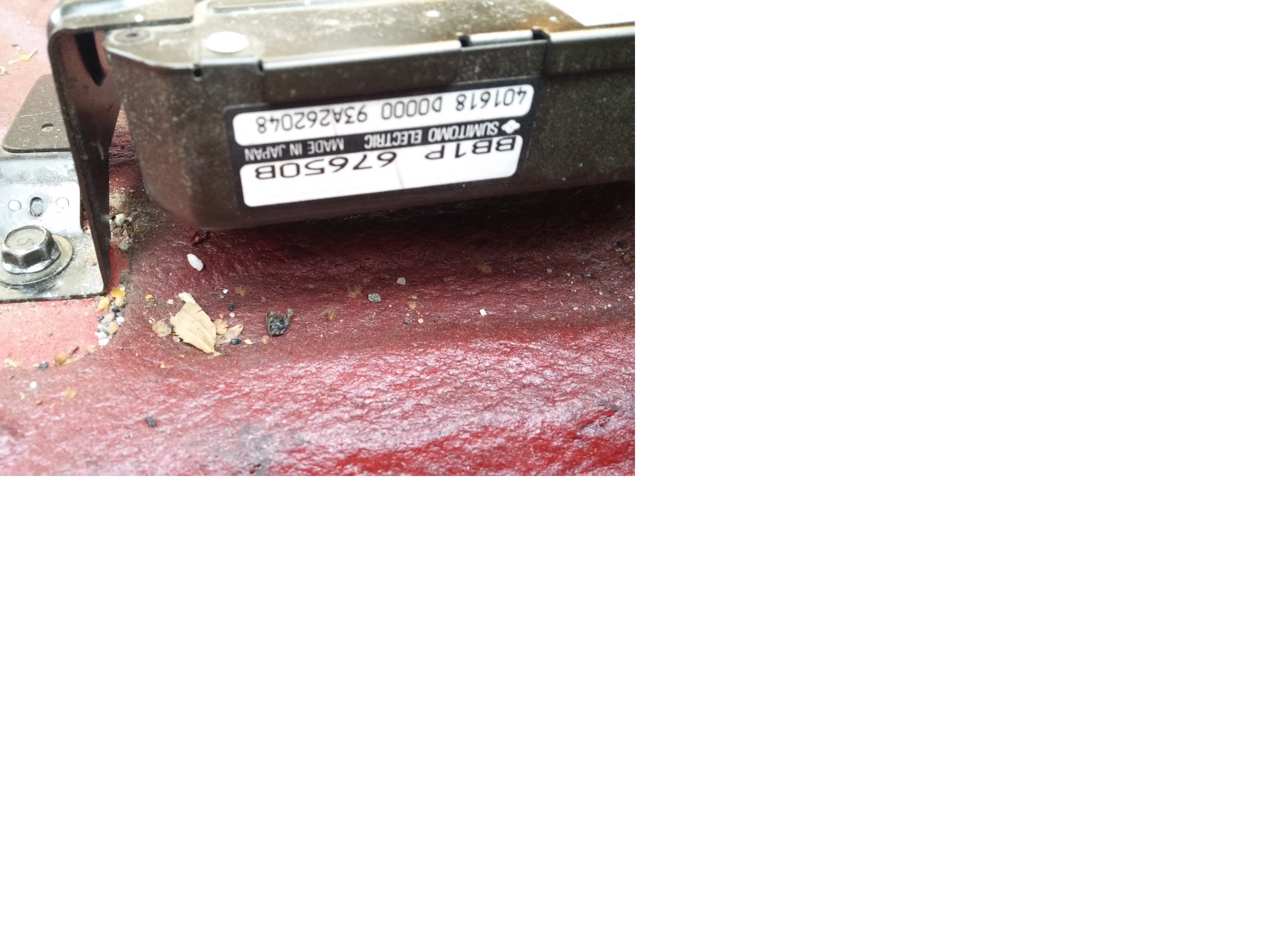

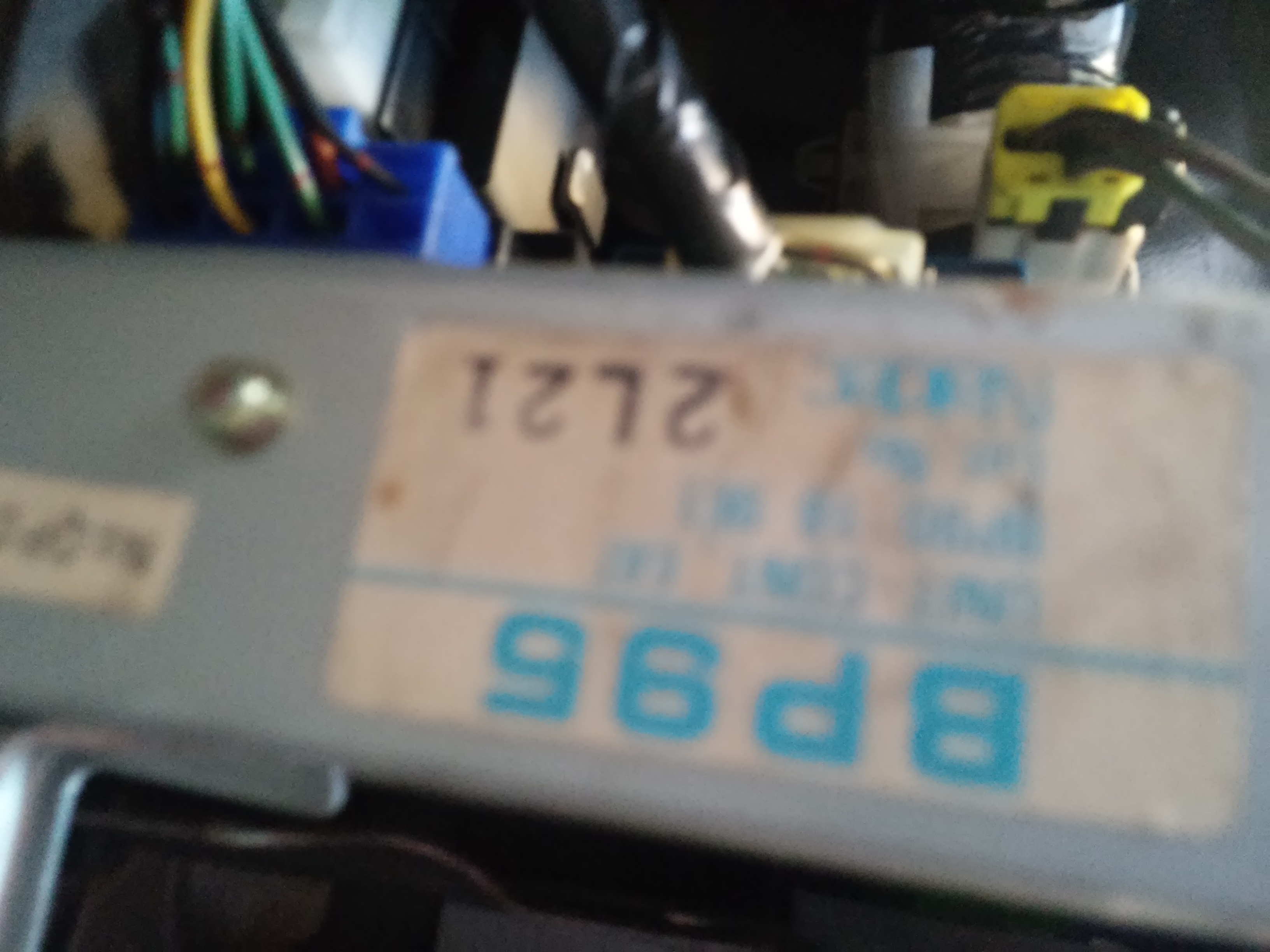

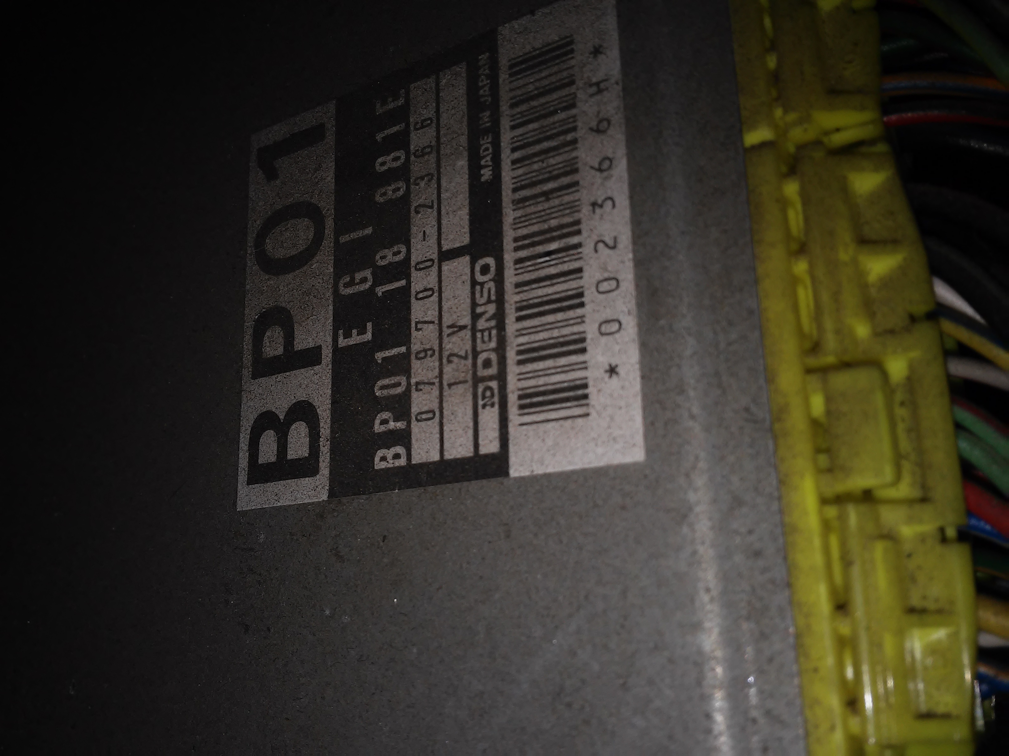

[/img]A czy mozliwe,ze skoro juz mam ten sinik B8 jak piszecie to mialbym taki w nim komputer.
Znalazlem jeszcze jakies dwa podejrzewam,ze jeden jest od skrzyni?
Dopisano 17 sie 2015, 21:55:
viewtopic.php?t=146992&f=102 tutaj jest nawet potwierdzenie tego co napisałem i wyjątkowo posiadam silnik BP SOHC
ten jest po lewej stronie pod spodem kierownicy
ten jest pod siedzeniem pasazera
