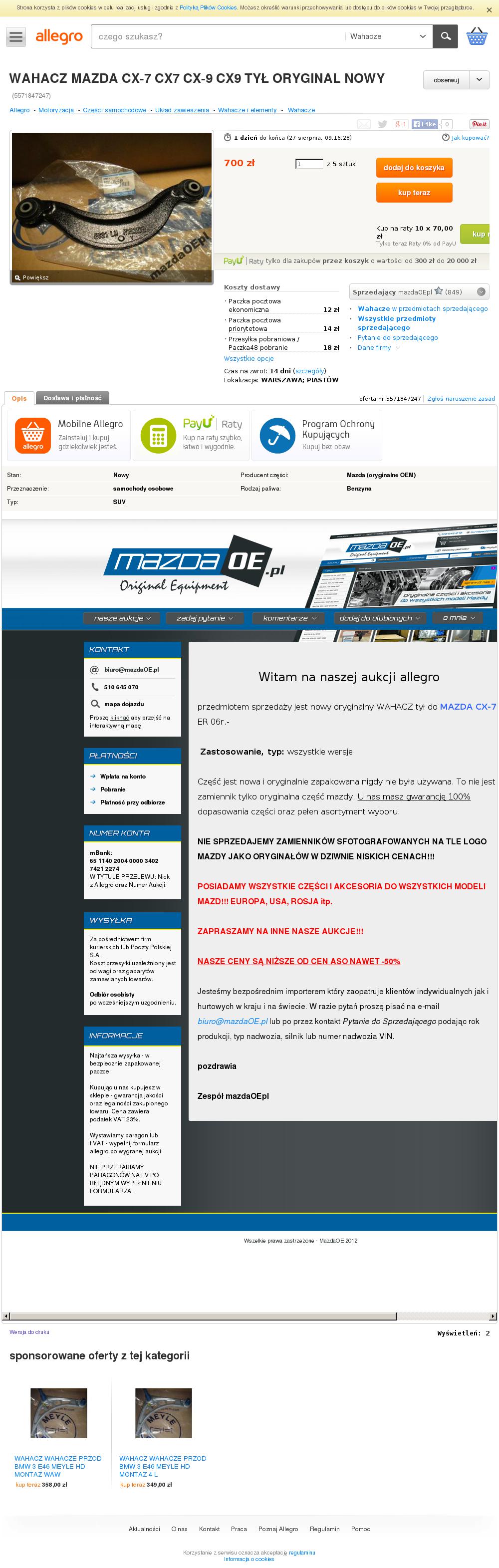

2. Wahacz tzw. wąs / szt – 2300 PLN
http://www.pacificmotors.pl/wahacz-tyl- ... id-66.html
3. Wahacz tzw. banan / szt – 700 PLN
http://allegro.pl/wahacz-mazda-cx-7-cx7 ... 47247.html

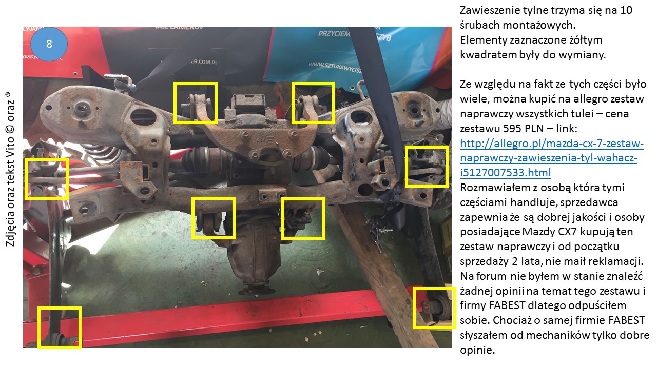

Ile kosztuje wymiana samych tulei + robota:
opcja III
1. Zestaw naprawczy FEBEST – 595 PLN
http://allegro.pl/mazda-cx-7-zestaw-nap ... 07533.html
2. Montaż – ?? nie wiem, ale coś trzeba założyć, wyciśnięcie starych tulei, wciśnięcie nowych tulei, zdjęcie wahaczy, założenie wahaczy – 600 PLN
3. Zbieżność – 100 PLN

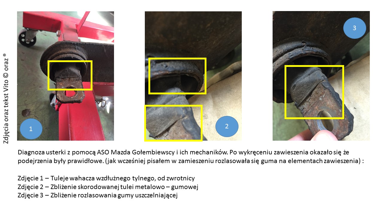

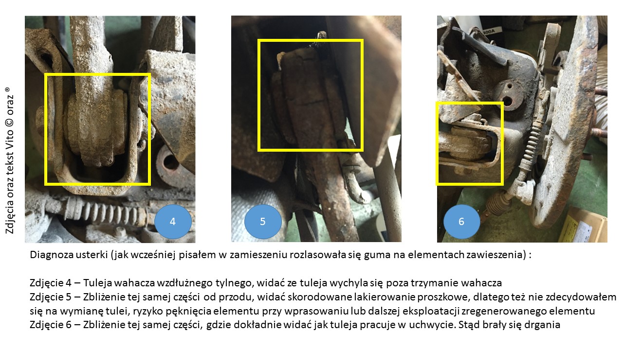

Diagnoza – poleciały tuleje w zawieszeniu i tył troszkę pływał na zakrętach. Poza tym drobne stuki były słyszalne co mnie osobiście denerwowało.
Rozlosowana guma, ze starości. Osiem lat robi swoje. Ciekawostką jest to że w Mitshubishi Outlander II jest ten sam efekt dokładnie w ósmym roku eksploatacji.

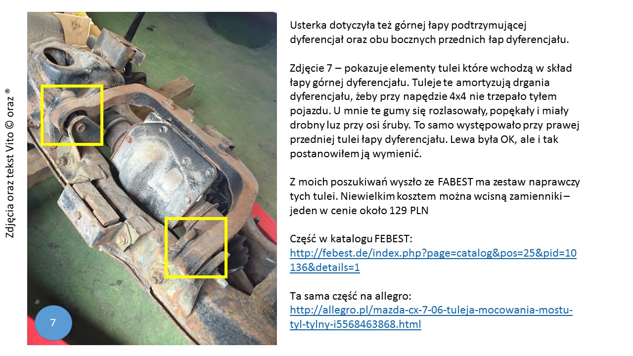

Do tego przy dyferencjale łapy nie trzymały co objawiało się drganiami odczuwalnymi na kierownicy.
Całościowy obraz zawieszenia. Źle nie wygląda, po ośmiu latach jest to normalny widok, zwłaszcza że Mazdy toczy choroba zwana korozją. Moja CX7 jest zabezpieczona antykorozyjnie (podwozie) zgodnie z zaleceniami producenta po 6 roku eksploatacji należy taką konserwację przeprowadzić. Ja robiłem w 7 roku, jednak ten zabieg nie dotyczy części zawieszenia, itp. podzespołów.

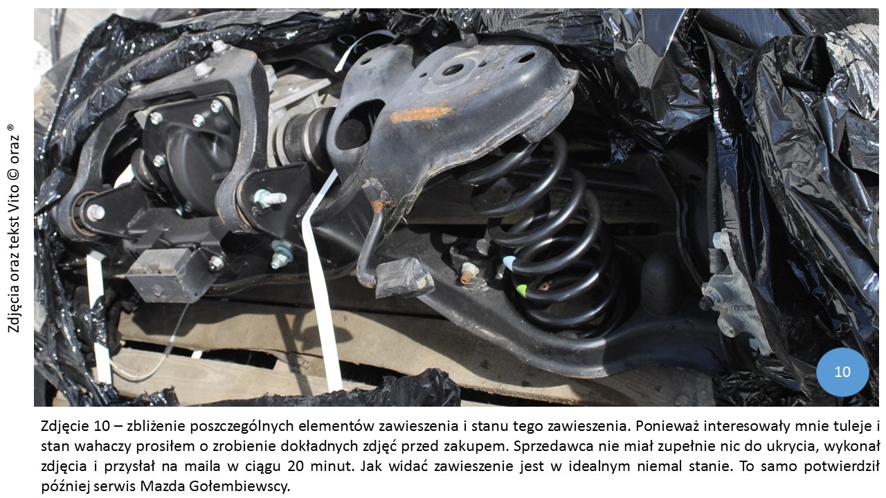

Poszedłem za punktem nr 4 tej relacji. Znalazłem zawieszenie w serwisie Mazdy. Dostarczyłem do ASO i ruszamy z naprawą.
Zbliżenia na najważniejsze elementy zawieszenia, nikt nie chce kupić kota w worku, ocena przeze mnie i mechaników serwisu Mazda Gołembiewscy.
Dodatkowe zdjęcia konkretnych elementów zawieszenia, celem potwierdzenia, że towar jest zgodny z opisem i że ma gwarancję.

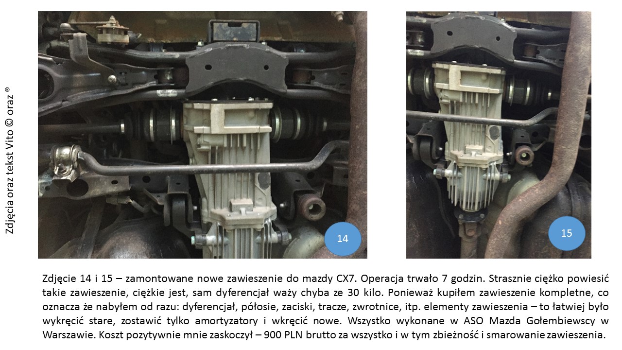

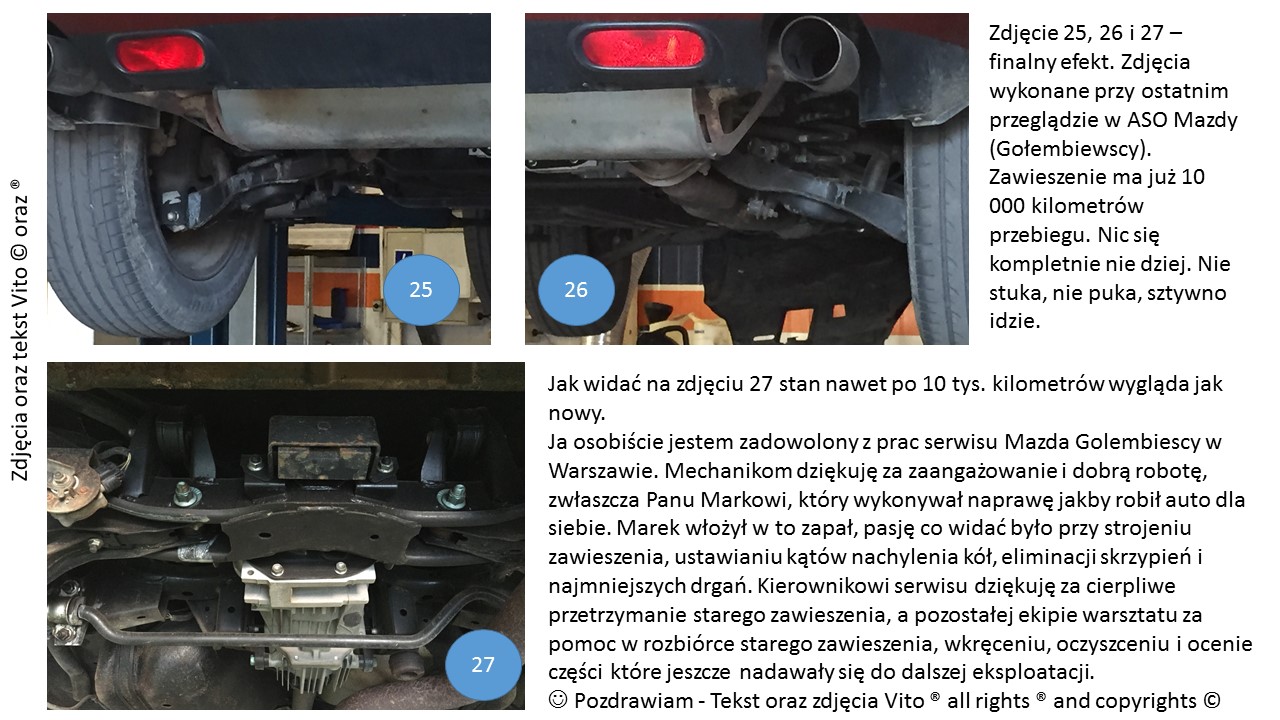

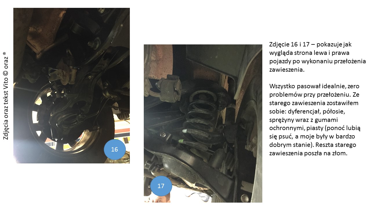

Montowanie zawieszenia. Trzyma się na 10 śrubach, przekładka ze strojeniem zawieszenia zajmuje 7 długich godzin. nie wiem czy można szybciej, zapewne można mniej dokładniej. Ponieważ byłem osobiście przy montażu zawieszenia, dokładnie wiem jak to wyglądało.
Efekt finalny przed strojeniem zawieszenia pod kątem geometrii i zbieżności.

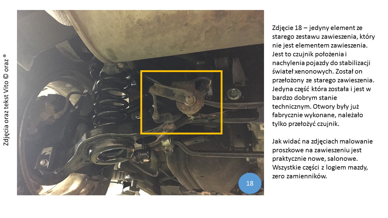

Jeszcze tylko weryfikacji czy czujnik położenia dla oświetlenia xenonowego działa prawidłowo po przełożeniu – bezpieczeństwo przede wszystkim.

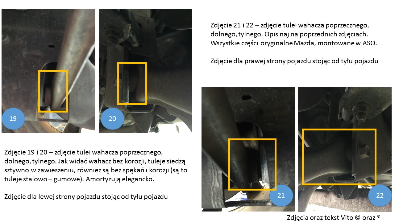

Weryfikacja stanu tulei wahaczy w tylnym zawieszeniu. Prawidłowego montażu zawieszenia, itp. czynności przez mechaników ASO Mazda Gołembiewscy.
Weryfikacja stanu tulei łap dyferencjału po montażu zawieszenia – praca serwisantów ASO Mazda Gołembiewscy.
Weryfikacja i potwierdzenie po 5 miesiącach roboty serwisu ASO Mazda Gołembiewscy. Przy przeglądzie serwisowym, mechanicy sprawdzili stan swojej roboty i stan zawieszenia. Werdykt bez zastrzeżeń – wydruki też są, zawsze je robią przy przeglądzie. :)
