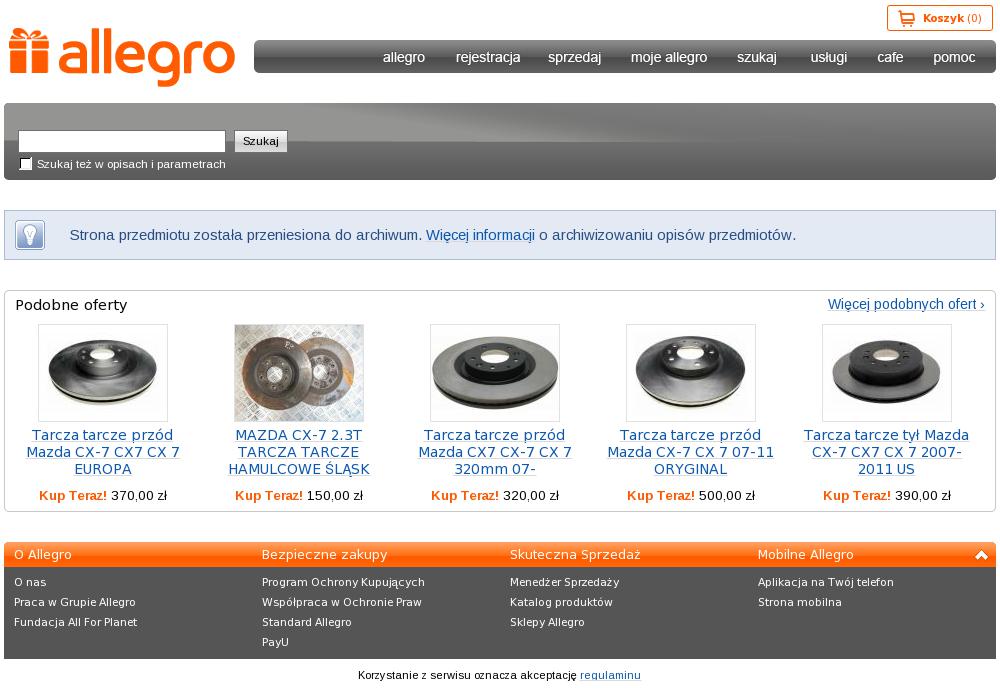

Pojawiły się na Allegro kolejne tarcze do CX-7. Znane za oceanem Raybestos. Ktoś ma doświadczenia z marką? Podobno wzmocniona, cena 700 PLN za szt.
http://allegro.pl/tarcza-tarcze-przod-m ... 41977.html
