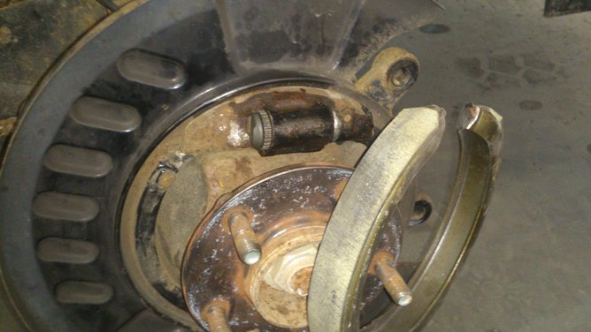

Postprzez boleknalolka » 29 kwi 2013, 14:52
Witam ponownie.
Naprawa hamulca ręcznego wcale nie jest aż tak skomplikowana.
Po kolei jak to robiłem. Popuścić linkę naciągającą w kabinie, dostęp mamy przez schowek środkowy. Po odkręceniu koła dobrze jest ściągnąć tarczo-bęben celem sprawdzenia czy tłoczki nie są zapieczone. Zaznaczonym na zdjęciu w czerwonym kwadracie zębatym kółeczkiem regulujemy luz między tłoczkiem a szczęką. Zakładamy tarczę i kasujemy luz miedzy szczęką a tarczo-bębnem do tego stopnia żeby można było swobodnie obracać bez żadnych oporów.
Pozostaje nam wyregulowanie naciągu linki w kabinie.
Chyba trochę wyjaśniłem. Na więcej pytań chętnie odpowiem.
