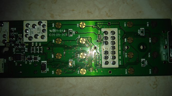

Postprzez Jakub9658 » 1 lut 2017, 18:52
Troche późno ale w końcu dobrałem sie do tego podświetlenia ( musiałem sam bo mojego mechanika nie bedzie do końca tego roku).
Po rozebraniu okazało sie że orginalnie nie miałem tam wlutowanych ledów!!!!
Daje foto.
teraz sie zastanawiam czy mógł bym dokupić i je wlutować (w serwisie takich nie maja)

Postprzez Jakub9658 » 4 lut 2017, 15:51
Panowie te diody pewnie by dało sie tam wlutować.
Ale niestety w miejscach gdzie powinny być nie ma napięcia!
Pozostało by jakieś rękodzieło na które ja nie mam czasu ani chęci!

Postprzez Jackpe » 4 lut 2017, 16:32
Dziwne są te wersje z podświetlonym tylko jednym przyciskiem. Ciekawe czym się jeszcze różnią.
Może płytka z innego modelu by pasowała. Inaczej szkoda wydać ok 100zł za używany panel, do tego nie wiadomo czy działajacy.

Postprzez airbob » 13 lut 2017, 00:47
Jakub9658 napisał(a):Ale niestety w miejscach gdzie powinny być nie ma napięcia!
Diody są łączone w szereg po kilka sztuk więc na jednej diodzie (jak nie ma pozostałych) nie będzie napięcia. Trzeba namierzyć cały szereg i na jego końcach mierzyć napięcie. Dodatkowo zawsze w szereg z tymi diodami jest jeszcze jakiś rezystor, którego pewnie też nie ma na płytce.
