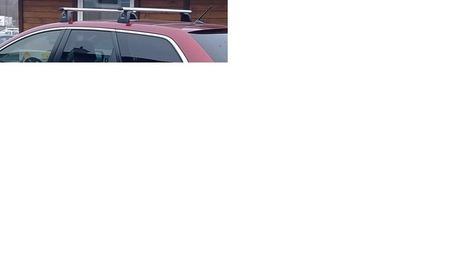

Panowie, po roku przerwy założyłem bagażnik dachowy oryginalny mazdy. Niestety zaczął mi świszczeć od prędkości około 60 km/h (dawniej tego nie było). Zastanawiam się co mogłem źle założyć że tak piszczy. macie jakieś doświadczenia na tym polu?
						aj75
Masz rację nie założyłem tego, a co gorsza nie mam tego – zgubiłem ;(. W tamtym roku miałem założone uchwyty na rowery i pewnie zmieniały aerodynamikę i nie gwizdało.
						aj75
Rozebrałem bagażnik i okazuje się, że źle to poskładałem/zamocowałem do dachu. Zestaw składa się z gwintowanej śruby bez główki, dwóch nakrętek i tulei. Nie wie ktoś jak to ma być dokręcone do dachu?
						aj75
Własnie tak miałem jest to chyba źle. Tak zamontowane powoduje wygięcie blaszek w które wkręca się śrubę i rozwalenie tulejek po obu stronach. Nie masz wtedy możliwości wyczucia kiedy jest wystarczająco dokręcone.
						aj75
tom111 napisał(a):Tulejki mają różne długości. Dłuższe do przodu, krótsze do tyłu. Wkręcasz śrubę w dach, nakładasz tulejkę, na tulejkę dajesz podkładkę, na to wszystko nakładasz bok relinga i nakręcasz nakrętki.
Miałeś rację. Znalazłem instrukcję i założyłem dokręcając bardzo delikatnie. Dodatkowo założyłem te czarne gumy do rowków (też udało się odszukać) T-track i przestało gwizdać.
