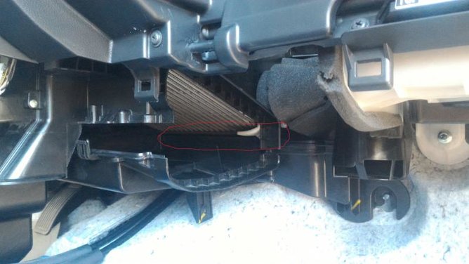

Postprzez ikol81 » 25 sie 2016, 22:12
Czy mogłby ktos zrobić zdjęcie tego, bo też mam wodę i zabardzo niewiem gdzie moge odetkać ten kanalik. Woda mi cieknie najprawdopodobniej z tego miejsca gdzie zaznaczyłem na czerwono. Nie mogę ściągnąć tej dolnej części ponieważ została mi jedna śruba, której nie mogę odkręcić ( jest z tyłu po środku – nie mam możliwości wsadzenia tam ręki)
