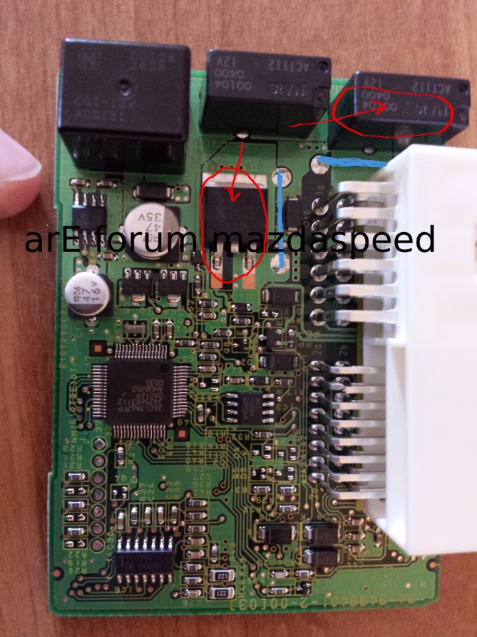

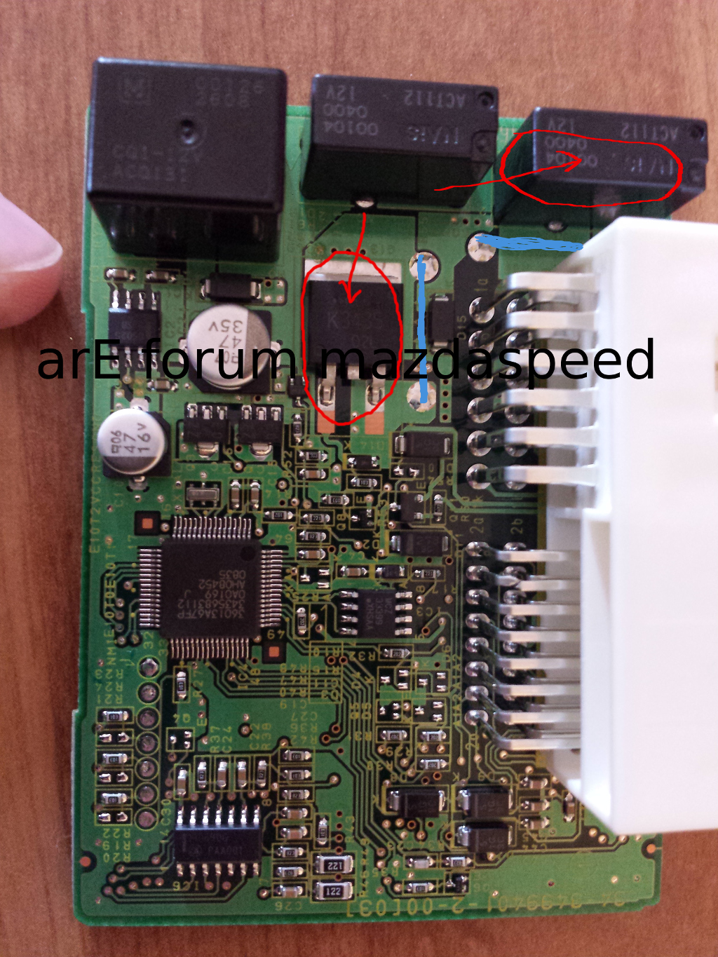

Postprzez arE » 31 paź 2013, 07:43
Mam odpowiedni sterownik. Wszystko działa jak należy. Różnica między nimi jest niewielka. Jeśli są chętni to zrobię opis jak z EH15 67890C zrobić E227 67890C.
W załączniku zdjęcie modułu z wersji świateł skandynawskiej z naniesionymi poprawkami na wersję gdzie przy przełączeniu nie świecą światła.
Zaznaczone na czerwono przekaźnik i tranzystor wylutowujemy (można podnieść dwie dolne nogi będzie szybciej) i wkładamy dwie zwory zaznaczone na niebiesko. Należy je poprowadzić dość grubym drutem, fabrycznie ma ok 1mm średnicy.
Przeróbka modułu EH15 67890C na E227 67890C

Postprzez aj75 » 15 lut 2016, 21:22
Czy ktoś przerabiał ten moduł i wszystko działa? Niestety nie mogę znaleźć oryginalnego wątku na forach rosyjskich skąd to pochodzi.

Postprzez tom111 » 28 kwi 2016, 22:27
Witam :)
Przerobiłem moduł tak jak na zdjęciu powyżej, jednak nic to nie dało. Światła się zapalają w ustawieniu OFF i AUTO tak jak przed przeróbką. Jedyny skutek to niedziałający czujnik deszczu :(
Czy ktoś wie gdzie można kupić moduł europejski?

Postprzez aj75 » 2 maja 2016, 00:51
Miesiąc temu kupiłem na allegro za 50 zł. Do tego Osram LG i działa bez zarzutu. Szukaj modułu i patrz na numery na zdjęciu. Jak szukałem w wyszukiwarce allegro po numerze modułu to nic nie znajdowało lub jeden moduł za 170 zł. Tylko on miał w opisie wpisany numer.
aj75
Postprzez tom111 » 3 maja 2016, 21:08
Tak zrobiłem, też kosztował 50 zł + przesyłka. Dziś podłączyłem i działa tak jak chciałem <spoko>
