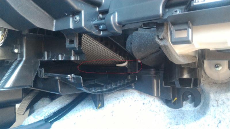

W serwisie mi to zrobili bezpłatnie w ramach reklamacji choć już od maja nie mam gwarancji
. Byłem na wakacjach przejechałem około 3500km i jest ok.Wcześniej próbowałem to przepchać samodzielnie od strony silnika drucikiem i sprężonym powietrzem. Było dobrze ale tylko przez kilka godzin.
Po odebraniu auta z serwisu z czystej ciekawości zajrzałem pod schowek jest tam plastikowa osłona, bardzo łatwo ją wyjąć nie jest przykręcana tylko wciskana. Jak ją zdejmiesz jest taki plastik z którego wystaje uszczelka gąbkowa i zauważyłem ,że serwis to wymontowywał aby dostać się do tacki ściekowej. Odpływ z tacki wychodzi na zewnątrz i MASZ DWIE MOŻLIWOŚCI: albo zapycha się na dnie tacki albo w wężyku. Serwis postąpił właściwie demontując ten tunel pod schowkiem bo tam mogą dostawać się brudy podczas wymiany filtra kabinowego powodując zapchanie odpływu i wyciek do wnętrza na dywanik pod nogi pasażera.
