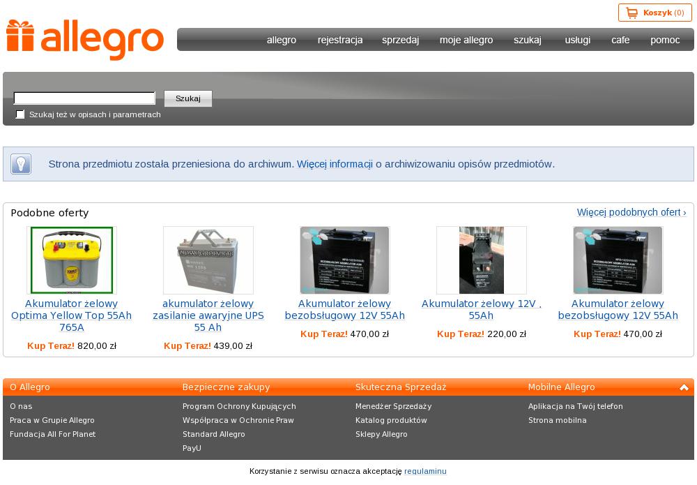

3. jeżeli ktoś chce kupić naprawdę wypas to polecam tylko aku żelowy – są to akumulatory głebokiego rozładowania czyli odpali auto przy rozładowaniu 30% a nie jak nasz że mając na klemach 9,5V już rozrusznik przeskakuje.
http://allegro.pl/akumulator-zelowy-opt ... 18996.html
Tu przykład takiego akumulatora.
